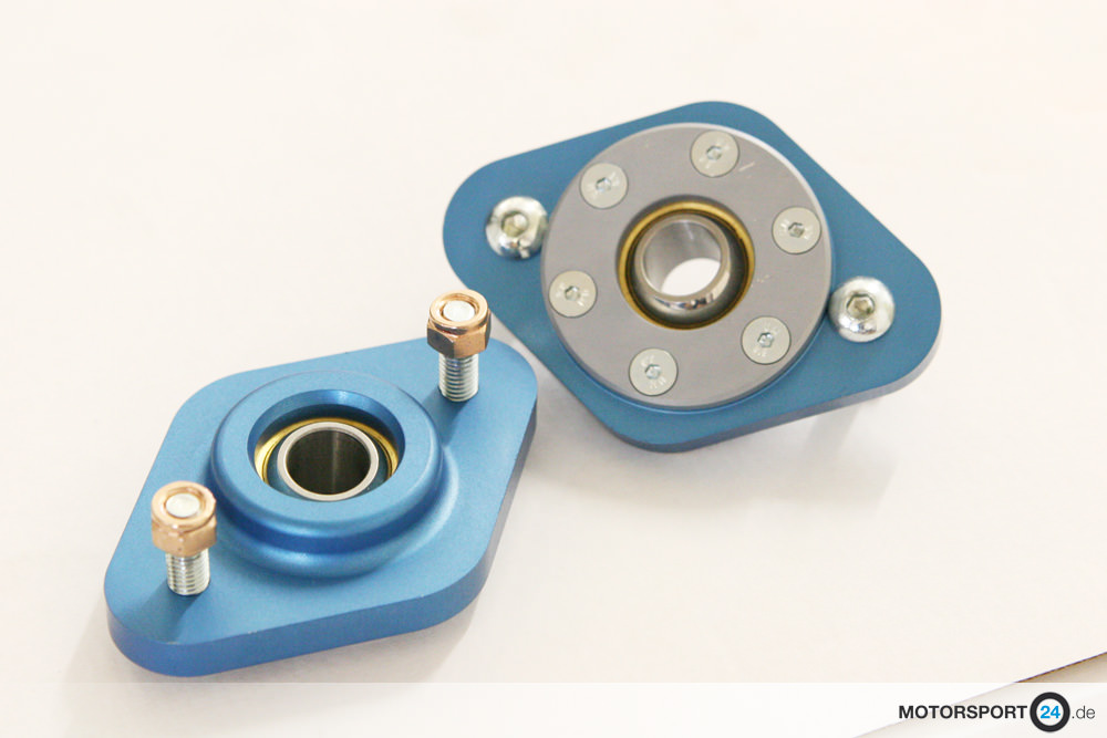

Posté(e) le 13 avril 201412 a comment_633484 Bonjour jeunes gens Aujourd'hui je viens parler coupelles réglables, déjà parce que je me renseigne et ensuite parce que ça peut toujours être utile à d'autres personnes Ainsi l'idée serait de monter des coupelles réglables à l'avant en lieu et place des coupelles originales. Alors je sais bien que beaucoup profitent de l'occasion pour monter des KW, Bilstein & co mais j'aime bien mon EDC Tout ça afin de pouvoir un peu mieux régler la voiture car il faut dire que d'origine il n'est pas vraiment possible de modifier (significativement) quoi que ce soit. Alors déjà que pensez-vous de cette idée (coupelles réglages avec suspensions "EDC") ? Je regarde ce modèle (vendu 600€) qui m'a l'air intéressant : http://www.motorsport24.de/motorsport-teile/M3-E92/M3-E92-Fahrwerk-und-Achsteile/Uniball-Domlager-f%C3%BCr-BMW-M3-E92-E90::1558.html Apparemment elles ne peuvent pas être utilisées avec des ressorts 60 millimètres et le diamètre intérieur est de 16 millimètres (avec possibilité de réduction à 14 millimètres). Ceci étant, ces coupelles sont elles compatibles avec les suspensions d'origines et pourraient-elles être conservées en cas de montage ultérieur de Bilstein ou KW (par exemple) ? Visiblement un modèle est également disponible pour l'arrière (370€) mais je reconnais ne pas trop savoir ce qu'il apporte ? Voilà, voilà, je vous remercie et vous souhaite une bien bonne journée (ou soirée). Paul. Signaler
Posté(e) le 13 avril 201412 a comment_633490 Salut. Si tu veux monter des coupelles compatibles à la monte origine,tu installes des Ground controle vendu par Eurofac.Perso cela fait un an et demi que je roule avec et niveau reglage c'est top.Pour ce qui est du train AR il faut remplacer le tirand de réglage d'origine par un tirand réglable ce qui te permet de pouvoir carrosser beaucoup plus que origine.Tu trouve aussi ce tirand chez Eurofac.Quand j'ai installé cette piece j'ai pu affiner les réglages AR:Carro negatif 2 degres ce que tu ne peux obbtenir en stock. Signaler
Posté(e) le 13 avril 201412 a Auteur comment_633498 Salut. Si tu veux monter des coupelles compatibles à la monte origine,tu installes des Ground controle vendu par Eurofac.Perso cela fait un an et demi que je roule avec et niveau reglage c'est top.Pour ce qui est du train AR il faut remplacer le tirand de réglage d'origine par un tirand réglable ce qui te permet de pouvoir carrosser beaucoup plus que origine.Tu trouve aussi ce tirand chez Eurofac.Quand j'ai installé cette piece j'ai pu affiner les réglages AR:Carro negatif 2 degres ce que tu ne peux obbtenir en stock. OK merci pour ces informations ! Donc pour l'avant j'imagine qu'il s'agit de ce modèle : http://www.ground-control-store.com/products/description.php/II=886 ? Et pour l'arrière de ce tirant : http://www.ground-control-store.com/products/description.php/II=908 ? Signaler

Posté(e) le 13 avril 201412 a comment_633565 sur 1M beaucoup mettent celà http://www.hpashop.com/Vorshlag-E82-1M-E9x-M3-Camber-Plates-Vorshlag-E82-1M-E9x-M3-Camber.htm Signaler

Posté(e) le 14 avril 201412 a comment_633640 comment on peut-être sur que l'edc va pas déconner avec des coupelles autres que bmw ? la tête de coupelles y a plein de cable qui vont dessus non ? c'est pour un amis il se posaient la même question , même si c'est mieux de virer cette merde électronique Signaler
Posté(e) le 15 avril 201412 a comment_633862 L'EDC n'a rien à voir avec les coupelles.Le fil que tu vois commande l'ammortisseur.Les coupelles citées sont compatibles avec l'EDC ,par contre si tu remplaces les ammortisseurs ayant l'EDC il ffaut poser un leur électronique. Signaler

Posté(e) le 29 juillet 201412 a comment_651565 J'avais commandé ce modèle ci pour mon e92: "Camber/Caster Plate - BMW E9x M3 Street - for stock springs" Par contre si tu veux passé en pss10, renseigne toi sur le diamètre de la tige de fixation, chez bilstein il y a deux diam 16 et 14 mm. Celle ci sont pour de l'origine c’est dire 16 mm. Signaler
Posté(e) le 29 juillet 201412 a Auteur comment_651572 J'avais commandé ce modèle ci pour mon e92: "Camber/Caster Plate - BMW E9x M3 Street - for stock springs"Par contre si tu veux passé en pss10, renseigne toi sur le diamètre de la tige de fixation, chez bilstein il y a deux diam 16 et 14 mm.Celle ci sont pour de l'origine c’est dire 16 mm.Ouaip, je viens justement d'aller faire un tour sur le site de Delage et il vend des platines Bilstein pour l'avant réglables en carrossage et chasse (657€).En dehors du fait que la photo montre des coupelles Ground sur son site... LOLIls en vendent du bordel, y'a même des silentblocs de chasse renforcés (250€) et des silentbloc dur pour tirant de chasse réglable (126€).Après une visite sur ce site, t'as un peu envie de tout acheter, y compris les SB moteur Motorsport et la BAR stabilisatrices AV/AR 27/23 Signaler
