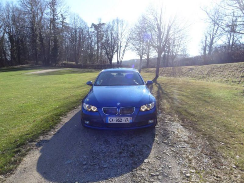

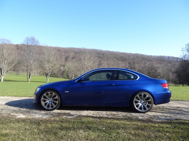

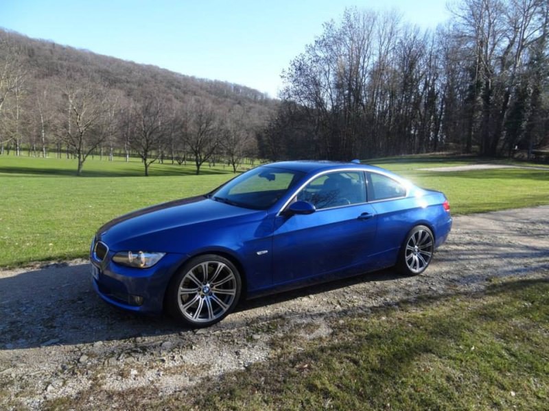

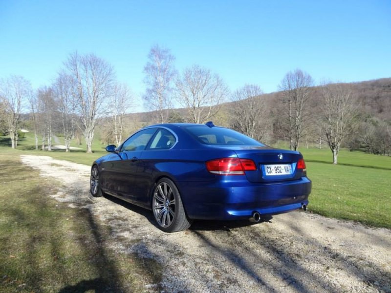

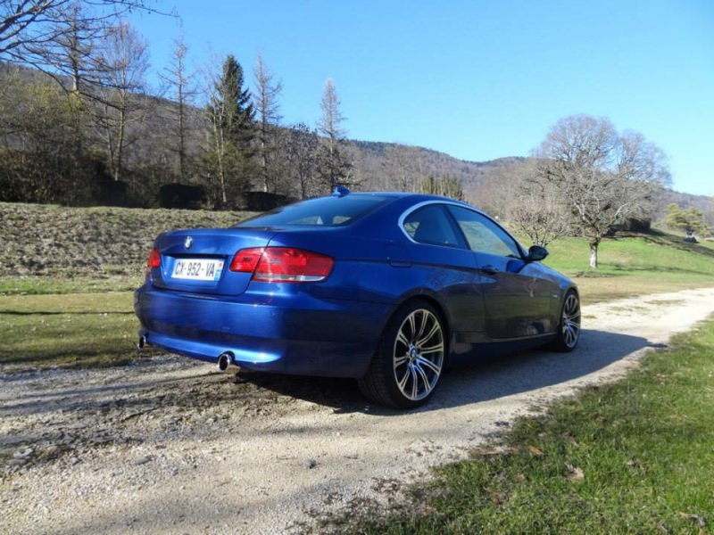

Voila, les beaux jours sont de retours et j'en profite pour enfin vous présenter ma 335i stage 3 achetée en Août dernier avec 19500km, de mi 2007. Kilométrage certifié.
Au niveau préparation la liste est assez longue. On a pistons forgés CPE, echangeur Wagner, kit gros turbos Garett, boitier JB4, down pipes et silencieux AR sur mesure, embrayage renforcé Sachs, filtre BMC, barre anti rapprochement Schnitzer, kit gros freins 380mm Brembo 6 pistons, suspension KW V3, autobloquant Schnitzer 75%. Elle est actuellement à environ 440cv avec catas secondaire toujours en place, on doit pouvoir approcher des 470-480 avec une gestion sur mesure et décata.
Pour ma part, j'ai ajouté échangeur Wagner, JB4, Idrive 2, inserts glacier silver, volant et pommeau M, et enfin jantes OEM M3 avec pneus AR en 275 30 19 car en 265 35 19, ca touchait les ailes AR. Elle a aujourd hui 34000km et est au top. Si je la garde, je vais passer au décatas avec silencieux inter pour limiter les bourdonnements à 2000-2600tr car c'est déjà trop présent la.
