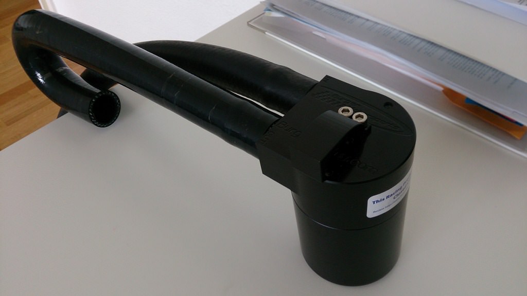

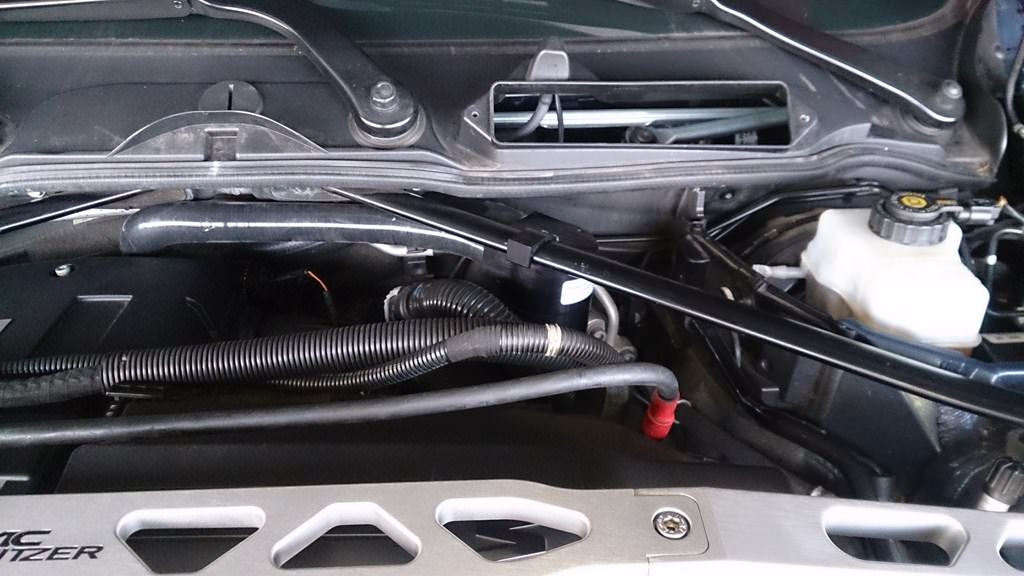

J'ai aussi installé un Oil catch can et c'est vraiment pas compliqué à faire. Si j'avais su, je l'aurais fait lors de mon achat à 20000km mais bon à 40000 ca doit pas être trop sale encore. J'ai fais quelques photos pour ceux que ca intéresse.

Avec 500cv ça va être brutal :-o faut que je monte aussi oil catch can sur la mienne....elle est superbe avec ce bleu!

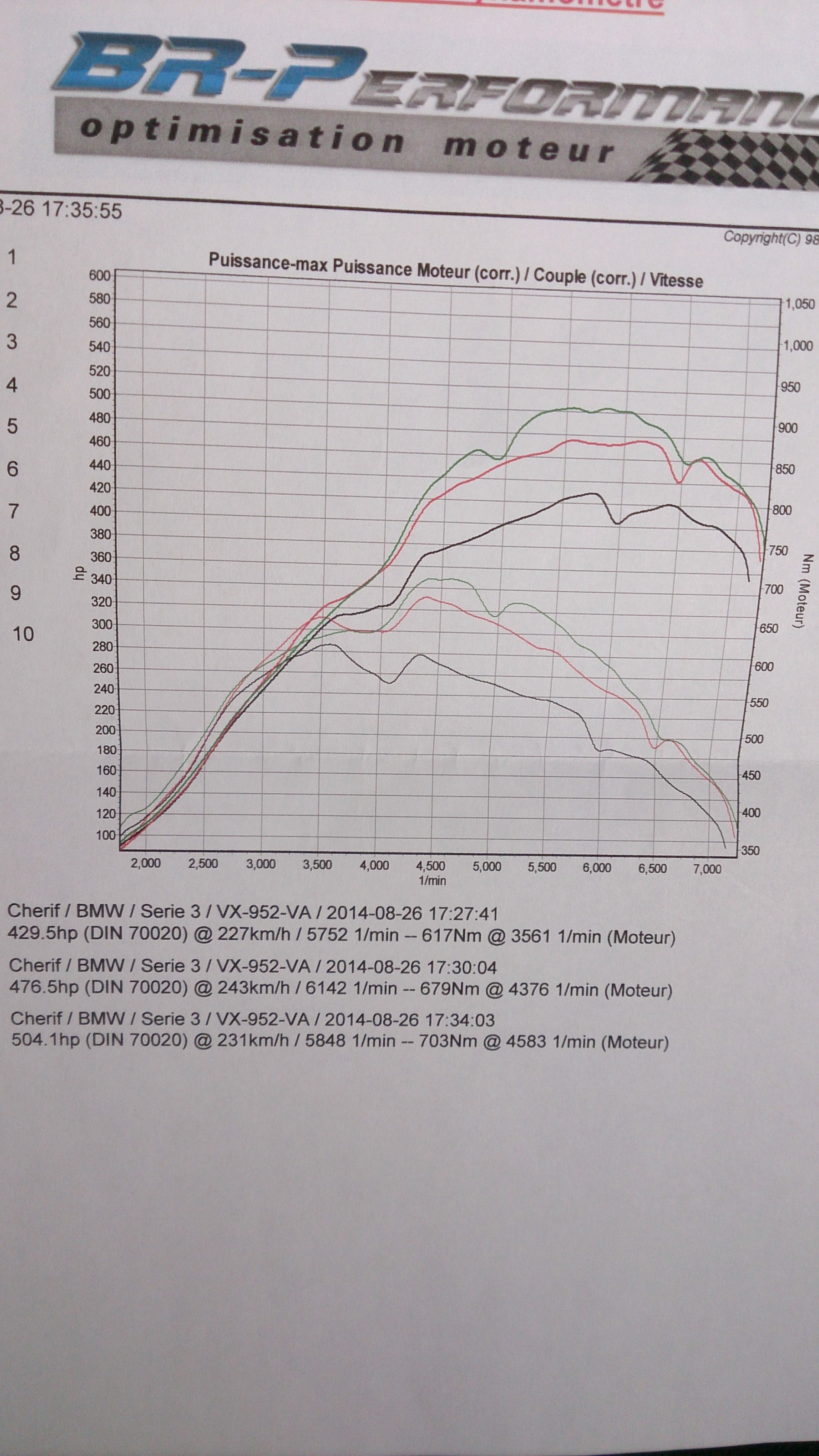

Aujourd hui pose des bras AR m3, j'attends 2 pieces pour monter l'avant. Passage au banc dans la foulée
Les chiffres ne font pas rire !  :nickel8:  :nickel8:  :nickel8:
Note que malgré les gros turbos, tu ne montes finalement pas beaucoup plus haut que stock, si ?
Tu parles en puissance? Parce que j'ai pas encore vu de 335i ou même 1M a 500cv avec turbo stock.
Non, je reconnais que les gros turbos te portent au delà de 500cv.
Mais je pensais que la puissance serait atteinte après 7000rpm.
Ah ok, ba ça après c'est une question de réglage ou peut être les injecteurs, je pense en avoir 1 ou 2 qui tient pas ce niveau sachant que j'ai pas encore eu le remplacement pris par bmw, il y a 4 ref la dessus, comme pour les pompes hp. Tu vois un petit pic après 6000tr et ca remonte après. Quand ce problème sera réglé, je pense avoir en gros ma pmax jusque 6500tr ce qui est déjà quasi le cas en map7. Déjà  pas mal quand on voit que la pmax sur n54 d'origine retombe avant 6000tr.
Clairement de beaux chiffres, surtout en couple. :)
La courbe semble indiquer un coup de pied au cul net vers 3400rpm, tu confirmes au ressenti ?

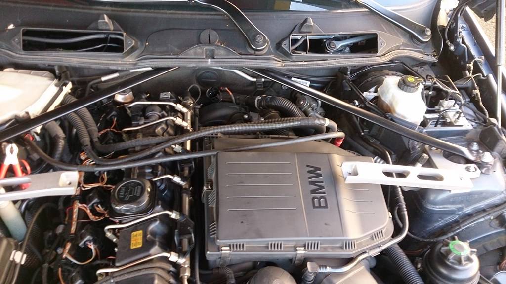

Grosse peur il y a quelques semaines après avoir retrouvé de la mayo sur le bouchon d'huile à 2 reprises. Me suis dis pas possible, jamais eu aucune surchauffe huile ou liquide refroidissement, j'ai checker pendant 2 semaines mon niveau de liquide et il a pas bougé. J'ai surveillé ma température d'eau et absolument rien d'anormal que ce soit dans les bouchons ou en arsouille. Bref après pas mal de recherche, j'ai trouvé le coupable, après la pose du Catch can, il y avait un connecteur qui a pas bien tenu au niveau du couvre culasse et il apparait qu'il est fragile donc à changer lors de la pose du catch can, sacré soulagement...
