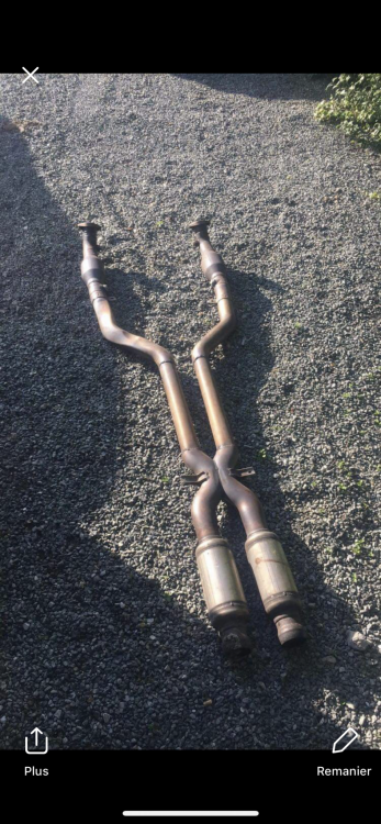

Les gars j’ai un silencieux supersprint race f1 sur ma m3 e92 dkg, j’aime avoir un poil plus de bruit mais sans perdre se couple et sans reprog, vous en pensez quoi si je supprime les catas secondaires comme sur la photo ci dessous :

Il y a 2 heures, Chapo16 a dit :
Sur cette photo les cata secondaires sont déja supprimé, il reste les cata primaires et les résonateurs...
comment_939437
il y a 13 minutes, julien8634 a dit :
Oui oui les catas secondaires ont été supprimés sur cette intermediaire, mais je me demande ce que ca donnerait niveau bruit et couple avec mon supersprint race..
comment_939440
Je ne penses pas que ce soit les catas primaires qui restent.
Pour moi, ils ont viré les primaires, ils ont mis les secondaires a la place des primaires, pour peut etre ne pas avoir d’erreur sur les lambdas, a la place des secondaires c’est des tubes, plus les résonateurs.
c’est pas con comme montage!
comment_939447
Oui cata sport les primaires, y'aurait aucun intérêt de mettre les secondaire en primaire
comment_939455
Je confirme cata sport en primaire, c’est la ligne d’une connaissance à moi mais jamais vu le résultat en vrai
bon je crois que je vais modifier un intermediaire oem
comment_939676
Voila moi j ai full decata mais pour moi la meilleur solution reste celle de Zac2000, tu enlève les primaires et garde le reste, comme ça tu passe au CT et niveau son avec de bon silencieux tu sort un truc sympa... j ai déjà entendu celle de Zac2000 franchement son au top
