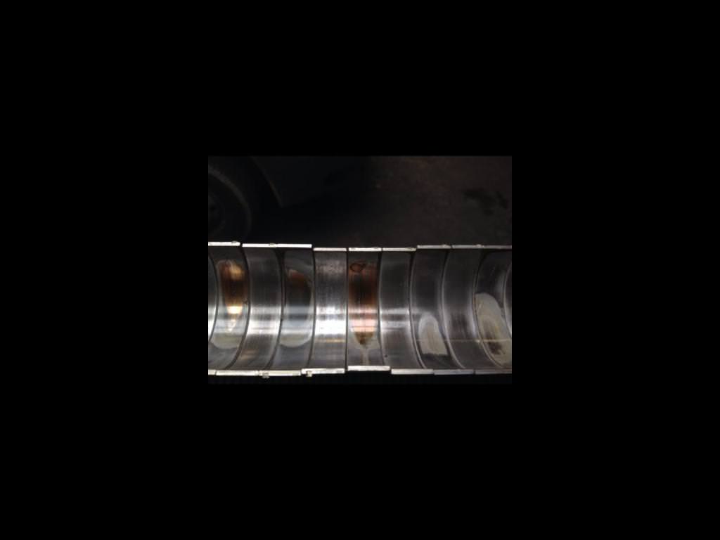

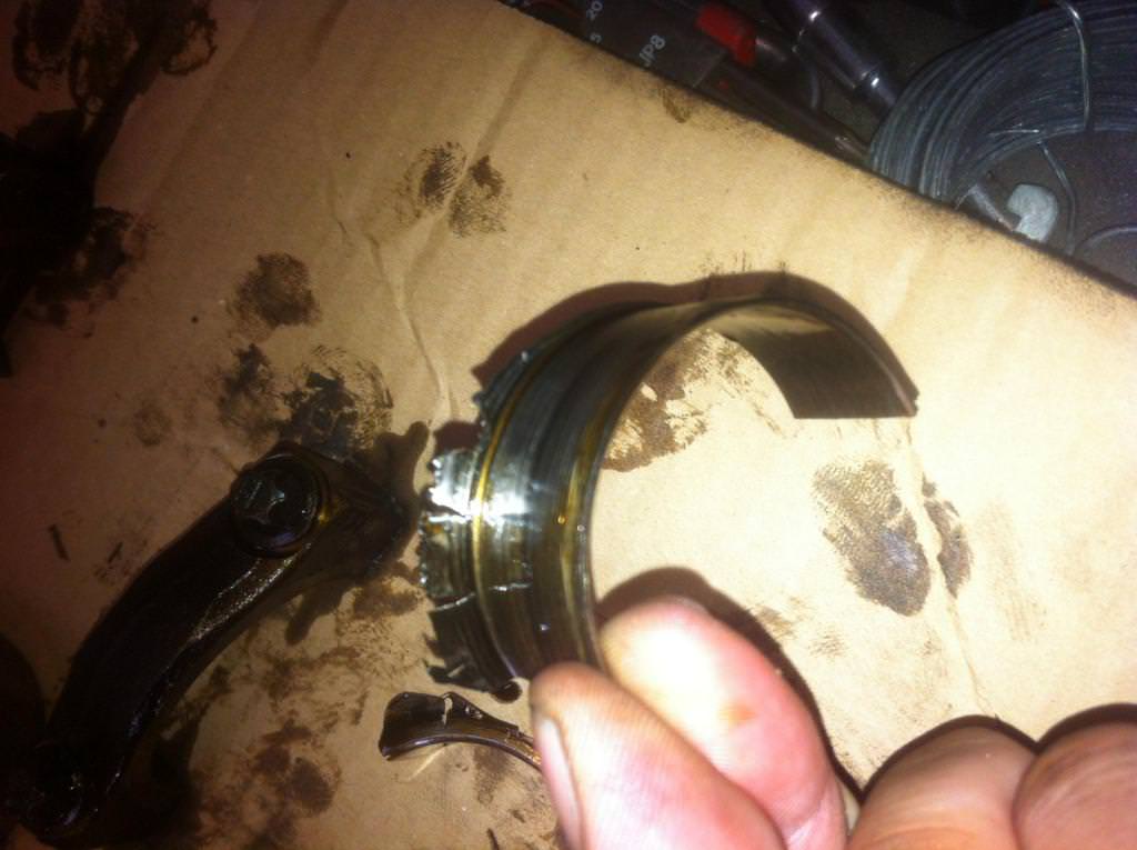

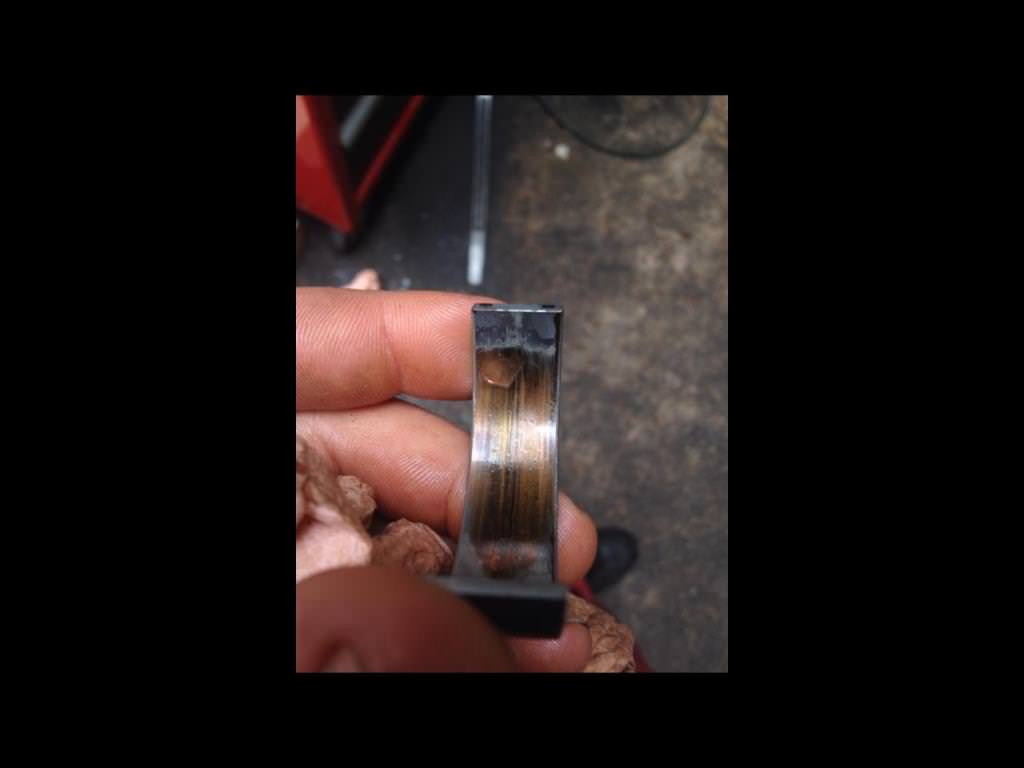

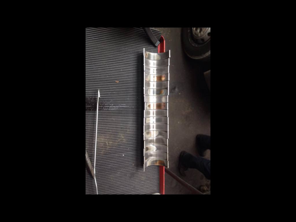

Voilà coussinet changer a 73000km ! C'était juste coussinet complètement HS ! Je pense que sur nos auto le temps de chauffe huile au niveau Max et des vidanges tous les 10000km est fortement conseillée (11000km huile complètement bruler) a vous de voir l'état de mes coussinet !

La gueule des coussinets :-/
Il était vraiment temps en effet.

Je le sentait pas avec 73000km heureusement que j'ai était préventif ! Fait attention les gars surtout vidanger tous les 10000km j'ai mis 10litre d'huile vue que tous était vide au fond du carter elle étai orange l'huile même quand j'ai vidanger bien cramer
