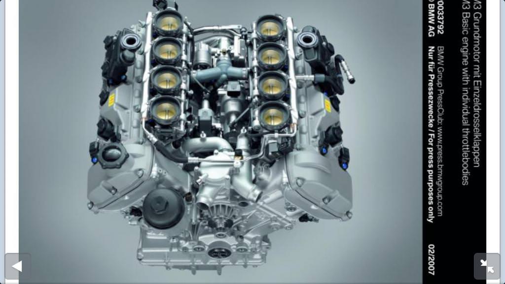

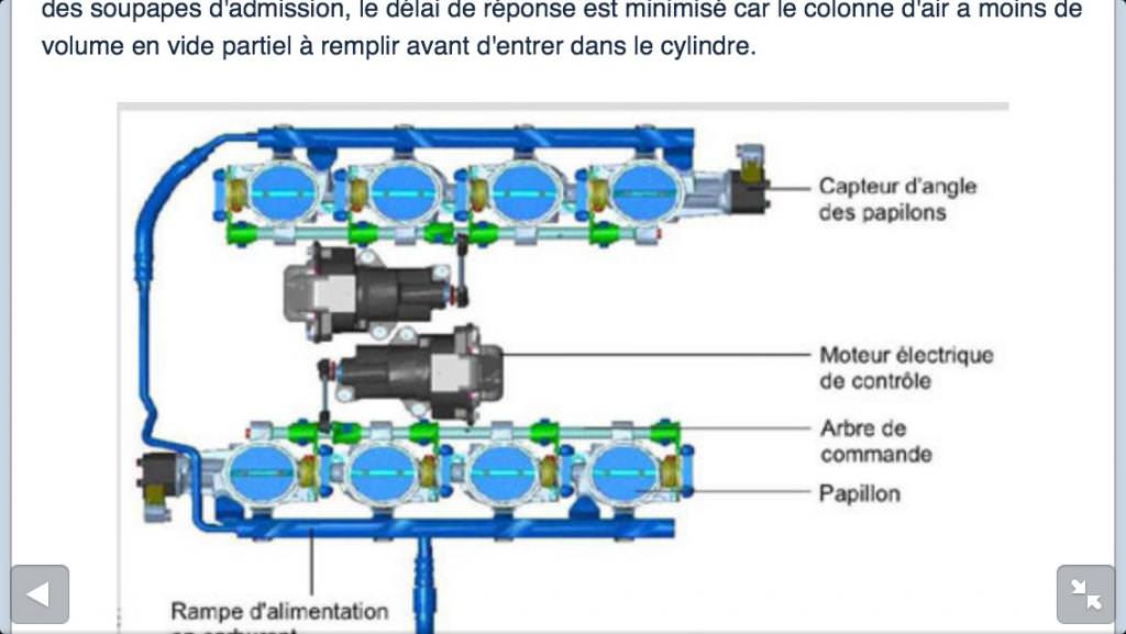

Du coup, je vais voir ce que je peux faire, quelqu'un aurait-il un schéma, ou une photo pour que je puisse voir à quoi cela ressemble ?
Merci pour votre aide !

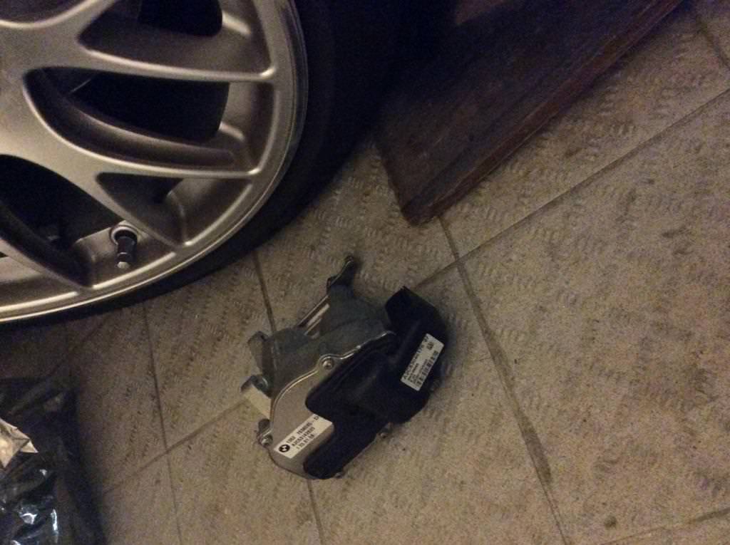

C'est ma pièce
post-13493-0-06738500-1399397840_thumb.j
post-13493-0-69646800-1399397892_thumb.j

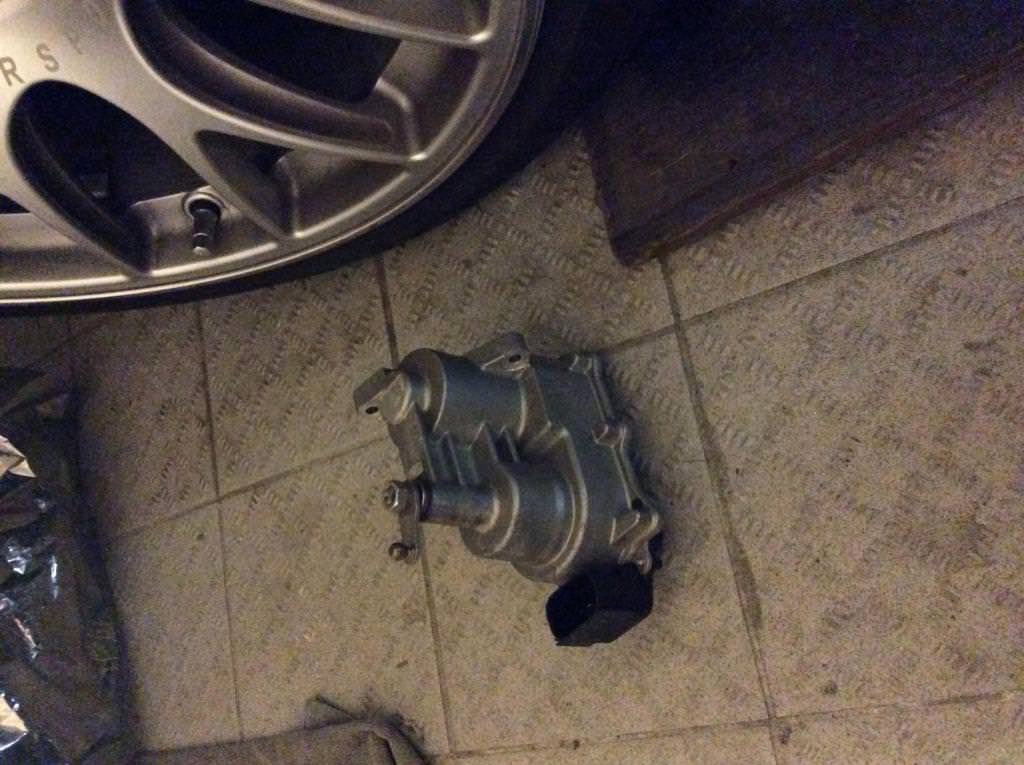

C'est les deux du centre!
post-9765-0-93565900-1399433836_thumb.jp
post-9765-0-79349200-1399433863_thumb.jp
compte environ 2h pour quelqu'un outillé correctement pour changer le plus en avant ... le second , c'est plus long ...
