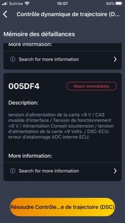

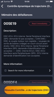

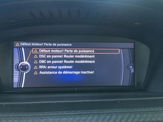

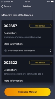

Bonsoir tout le monde, je déterre un peu le truc mais je crois que j’ai le même problème que mentionné dans ce sujet ... je sais pas comment mettre en lien mon sujet crée mais voici en gros mes message d’erreur B288BBAF-7D8B-4CBA-BDEF-35C3010DA019.thumb.png.73692681257e152c9575e88ef8361cf6.png
Pensez vous que c’est aussi les papillons de gaz à savoir que le code erreur 02b22 ne cite pas les papillons... peut être je me trompe c’est pour ça je suis là pour vos avis merci d’avances
