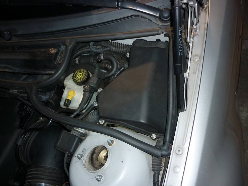

Donc voici la méthode (Merci Nasty), ça se passe dans le boitier qui se trouve au bas du pare-brise.
1 : Enlever les 4 boulons pour retirer le couvercle
2 : Débrancher le connecteur le plus à gauche et enlever le boitier qui l'entoure
3 : Tirer doucement sur le fil blanc, connecté sur le PIN 21 pour avoir un peu de longueur
4 : Couper le fil blanc
5 : Etamer les 2 bouts de fil
6 : Souder la résistance entre les 2 bouts de fil (laisser refroidir les soudures sans souffler dessus)
7 : Protéger la résistance avec du Chatertone ou de la gaine thermorétractable
8 : Remonter le cache
9 : Rouler et profiter de son auto.
Voici les photos pour illustrer ce montage.

post-13834-0-62612900-1399106845_thumb.j
post-13834-0-58702600-1399107127_thumb.j
post-13834-0-72595200-1399107155_thumb.j
