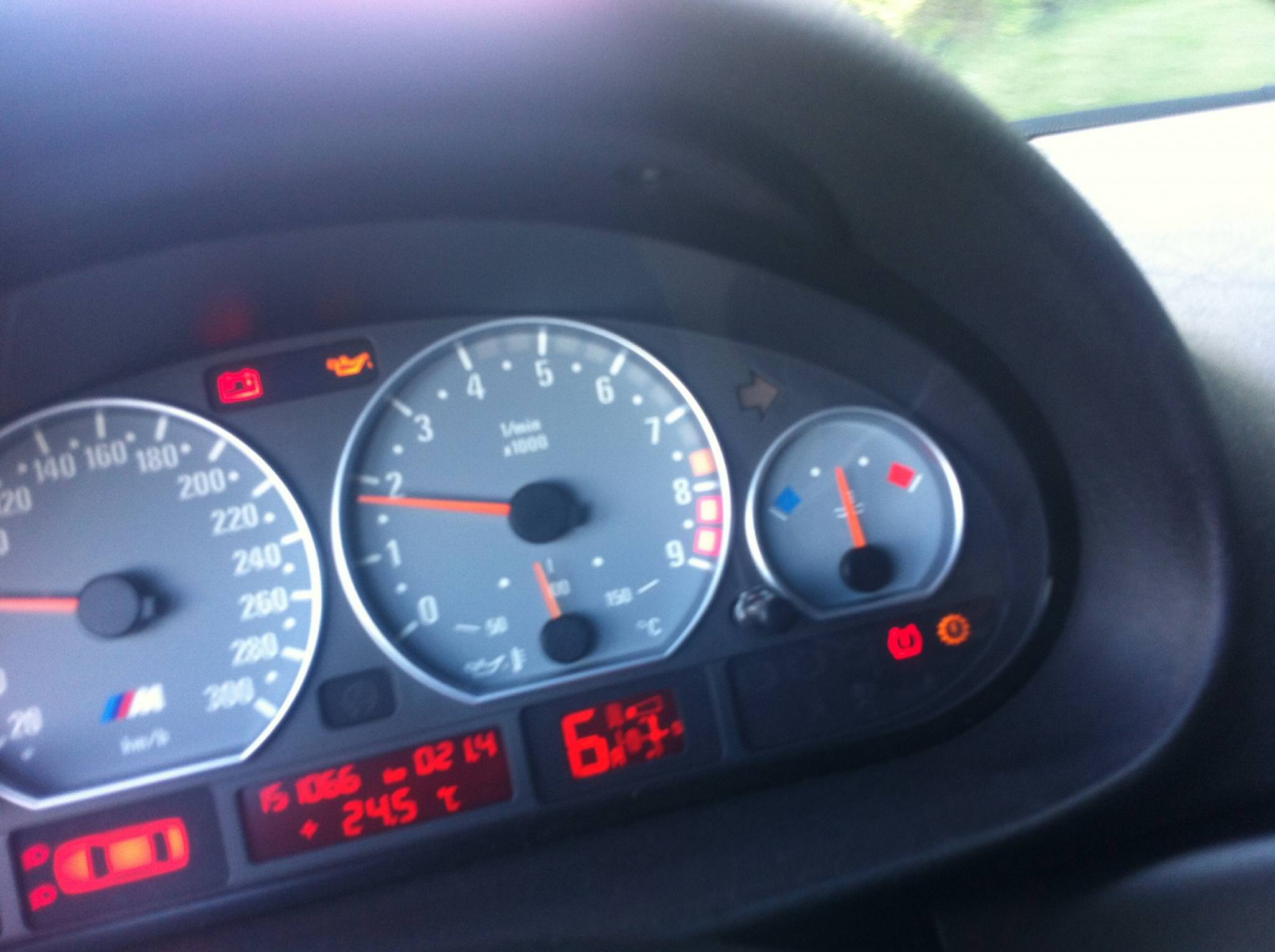

Merci a Man's m3 et nasty je vient de commander la résistance gros problème en sortant du taf
Je démarre la voiture pour rentre et voilà mon tableau de bord c était un sapin de Noël :(((
Il faisait super chaud je crois que c est pour ça donc voilà la photos
L'effet sapin de Noël peut également être du a une batterie faible ou en fin de vie.
Contrôle déjà ce point avant de te lancer dans la modification avec la résistance ;)

Ok je regarder la batterie tu vois pas la photos

As tu eu un problème de passage de vitesse ou uniquement les guirlandes de Noël ?
J ai eu un problème en 2 j'ai accéléré dans le vide
Et quand j ai mi l a mâche arrire elle c est mis au point mort

Fais les choses dans l'ordre, change ta batterie et ensuite si le pb persiste fais le rajout de la résistance.
Ah oui effectivement ça ressemble aux symptômes.
Mais comme t'as écrit Nasty, vérifie ta batterie.

Ok je vais regarder la batterie demain pour voir je croise les doigts pour que ce sois la batterie je vous tiens au jus
