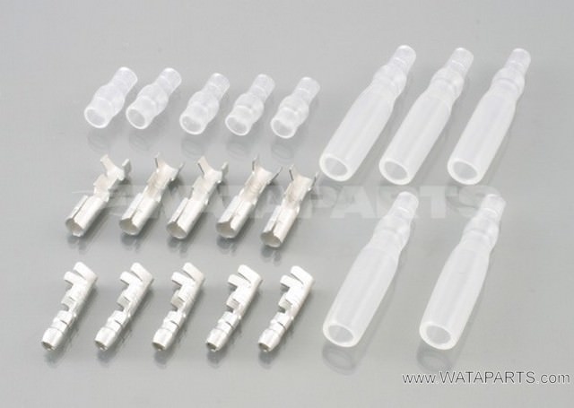

Je pense par ailleurs opter pour des cosses isolées (voir ci-dessous), me permettant d'ajuster en changeant de résistance. Et de remettre d'origine, au cas où....

Mr Psyko : bonne idée les cosses
Merci ! :)
