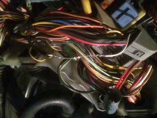

  • Plusieurs jours que j'ai soudé la résistance 3.3kOhms 10W et nickel le voyant n'est pas réapparu depuis ?
  • Bon, un petit excès de curiosité : D'abord les EV démontées (et numérotées, parce que faut pas déconner, c'est pas pour foutre à la benne, ça serait quand même bien de pouvoir tout remonter à l'occas
  • J'ai commandé cette résistance : http://www.e44.com/composants/composants-passifs/resistances/resistances-puissance-bobinees/resistances-cementees-10w/resistance-bobinee-cementee-10w-3.3-kohms-toleran

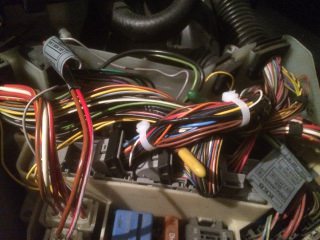

Par contre je ne vois pas mon contacteur de capot

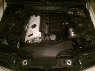

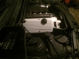

C'est quoi ce couvre culasse tiouning...??!
Acheté comme ca donc on verra plus tard , ce n'est pas la priorité lol

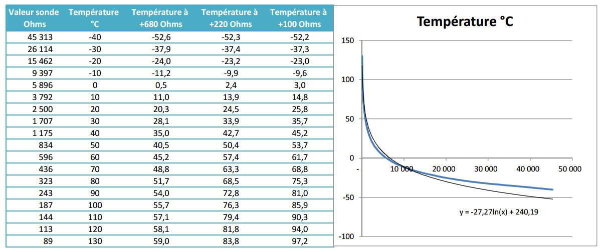

Difficile de dire que mettre une résistance de 1 kOhms modifie l'info d'un nombre de degré précis vu la courbe de réponse du capteur qui n'est pas linéaire. Donc un leurre de +/- 1° à froid (avec une résistance de "seulement 680°, on a 11° mesurés au lieu de 10° réels) devient vite un leurre de +/- 70° à chaud... (soit 59° au lieu de 130)
Pour faire ça, autant couper le fil de sonde, je pense qu'à ce niveau, elle devient inutile... Et hop, la CTN (coefficient de température négatif, c'est à dire que la résistance diminue quand la température augmente) croit que le liquide est à -40° et pas de soucis de chauffe, ptet juste un voyant, mais bye bye en cas de vraie surchauffe non détectée...
