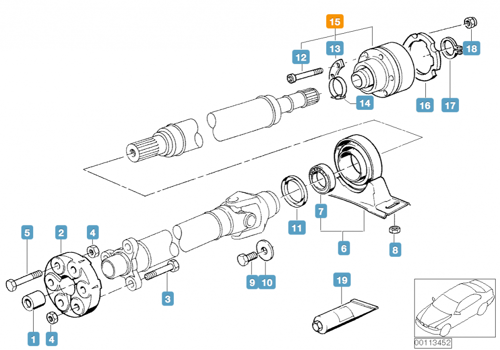

Pour les pièce a commander j'ai juste besoin de la pièce numéro 15 (26 11 2 228 805) ou il me faudrait également 14 - 16 - 17 - 19 ?
post-13118-0-89157100-1399811266_thumb.p
oui 14-15-16-17.
19 n'est pas obligatoire,tu peut le trouver dans les commerces auto,même en grande surface(graisse NLGI 2 100g suffit).

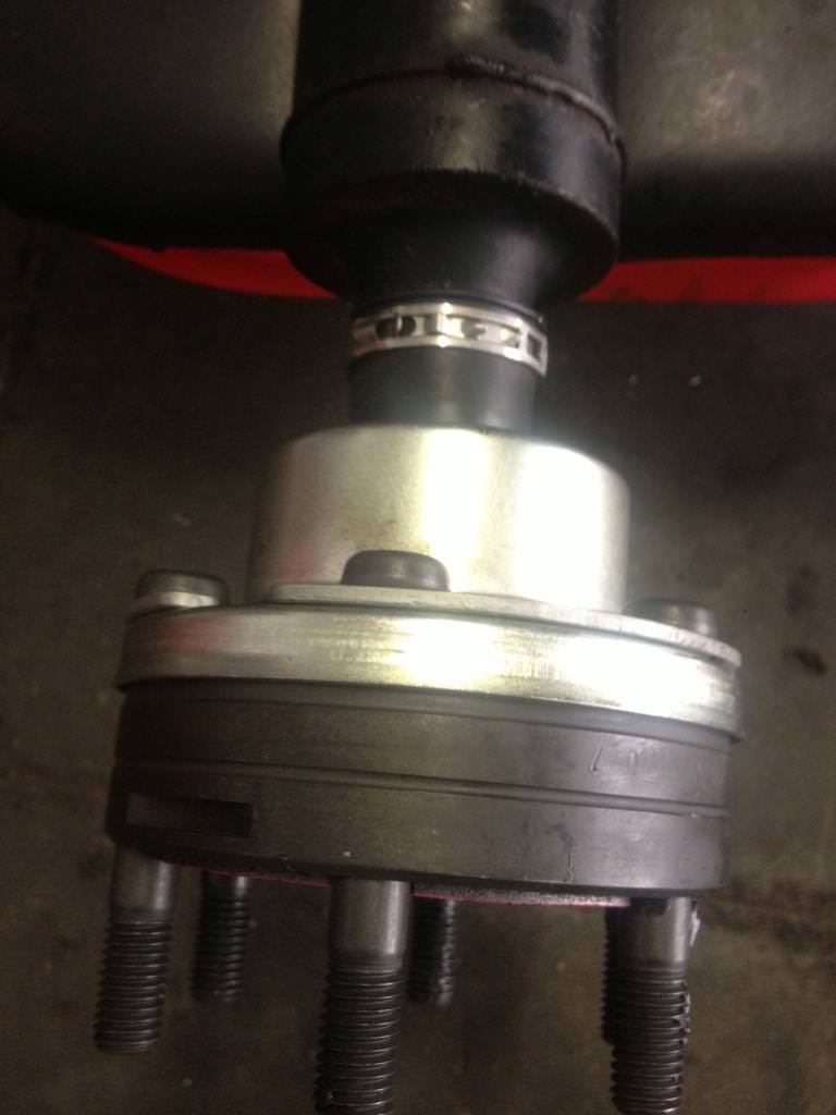

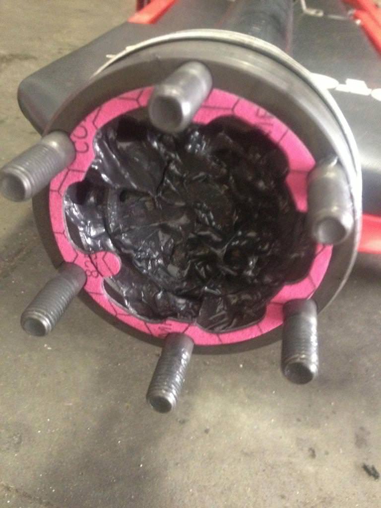

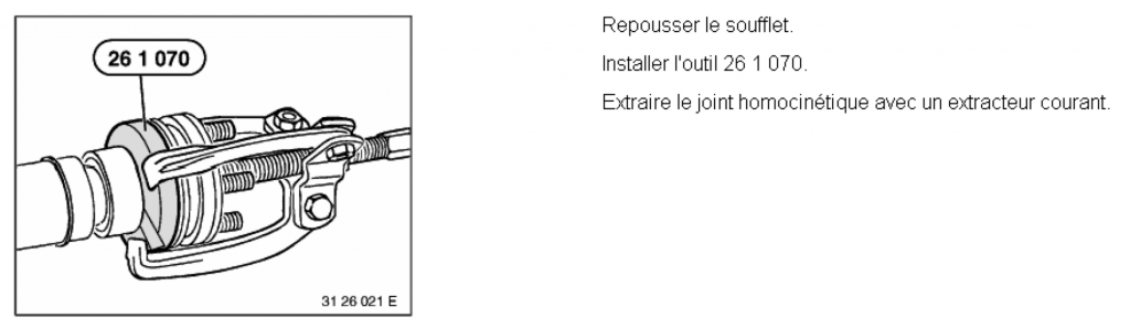

Salut, j'ai déjà démonter le joint homo de la transmission et je devrais recevoir les pièce aujourd'hui et je me pose une question,

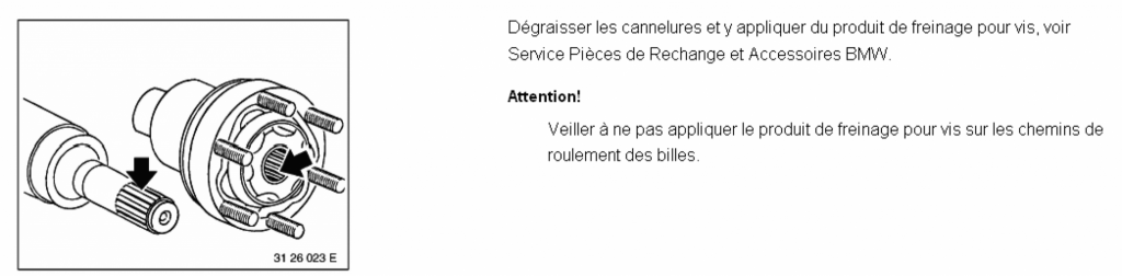

sur le schéma il indique qu'il faut du frein filet et qu'il faut un extracteur pour extraire la transmission du joint homo.
Met le soucis c'est que le joint homo je les extrait facilement la main de la transmission et il n'y avait pas de trace de frein filet, et sur le TIS il note qu'il y'a de la loctite met n'indique pas le quelle ( faible, moyen, fort )
Je dois obligatoirement mettre du frein filet vue que j'en avait pas avant ? ou c'est justement pour éviter un certain jeux avec les dent ?

perso,je ne savait pas pour le frein filet sur les cannelures et cela doit etre fait pour limiter le jeux axial et non pour la rotation.
mais après 30000 parcouru depuis sans,je n'ai pas rencontré de pb.
après si tu veut en mettre,moi je poserai du moyen.
si après 30000km tu as pas eu de soucis je vais éviter d'en mettre  :nickel8:

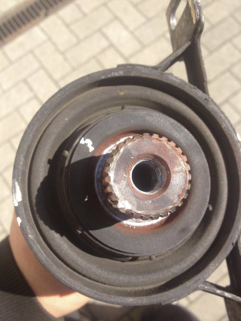

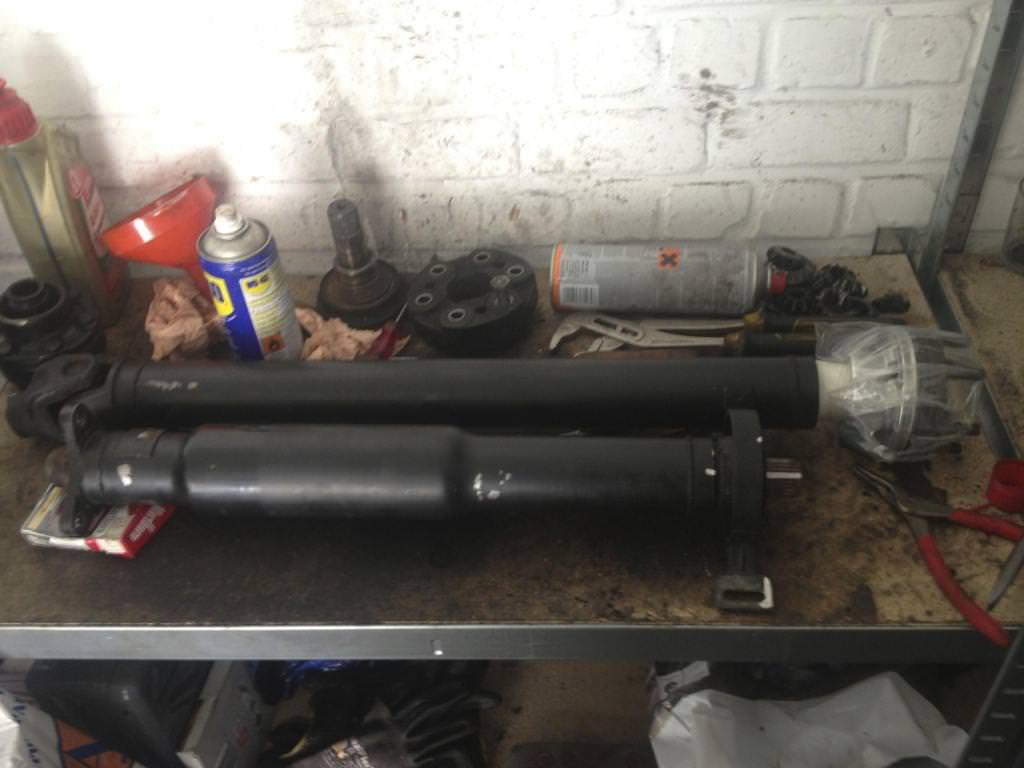

Voilà j'ai changer le joint homo, c'est vrai qu'une foi l'arbre descendu sa été tout seul pour le changement, j'en et profiter pour changer le flector et la je suis occuper sur le palier de transmission, tant qu'a faire autant plus revenir sur cette transmission. D'ailleurs quelle galère pour deviser la vis de 18 qui retienne les deux morceaux de l'arbre...
post-13118-0-61963400-1400323023_thumb.j
post-13118-0-94413600-1400323038_thumb.j
Maintenant le palier de transmission n'est pas déchirer, le roulement a un peux de jeux et fait du bruit, je peux extraire comment le palier sans outils spéciaux sans flinger tout le palier ?
post-13118-0-20313900-1400323051_thumb.j

il te faut enlever la rondelle 11(voir ETK) qui te cache le roulement.
normalement il te faut tirer le tout vers soi,si difficile tape sur la cage interne du roulement avec un chasse(cage en contact avec l'arbre).

Yep la pièce 11 était là pour la photo, sinon en a l'intérieur c'est bien rouiller, et sans extracteur sa le fait pas, j'ai bon tapper lol... le roulement doit être gripper sur l'arbre.

Voilà, j'ai tout remonter sur la voiture, et j'ai fait quelque petit test sur chandelle (car j'attend de l'huile auto-bloquant) et le cling et parti, j'ai encore des bizarre vibration quand j'enclenche la marche arrière ou la 3eme ou 4eme en partant de 0km/h, a 30-40km/h sa fait des vibration bizarre.
Je vais attendre de pouvoir faire un test sur route cette semaine car sur chandelle c'est peux-être normal le bruit.

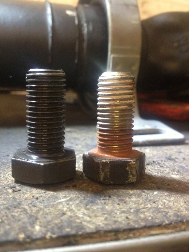

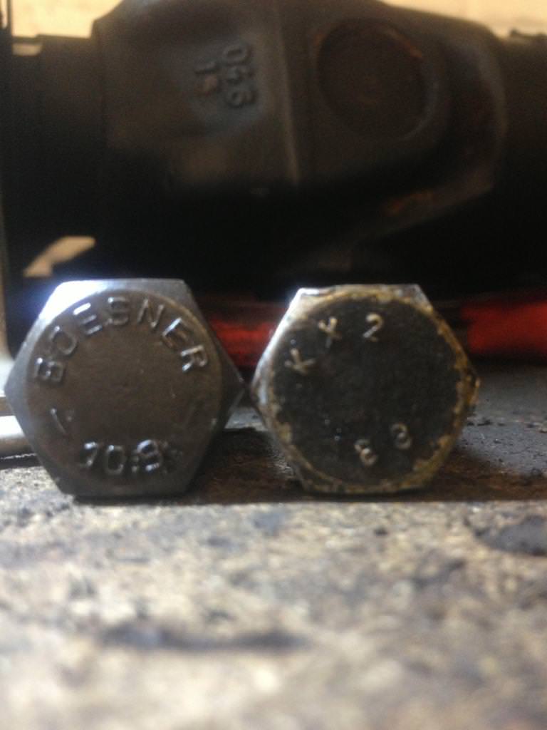

Sinon pour info, le boulon central qui tien les deux morceau d'arbre ensemble il l'ont changer ( de 18 en 8.8 à 19 en 10.9 )
post-13118-0-70390100-1400688937_thumb.j
post-13118-0-90771100-1400688952_thumb.j
