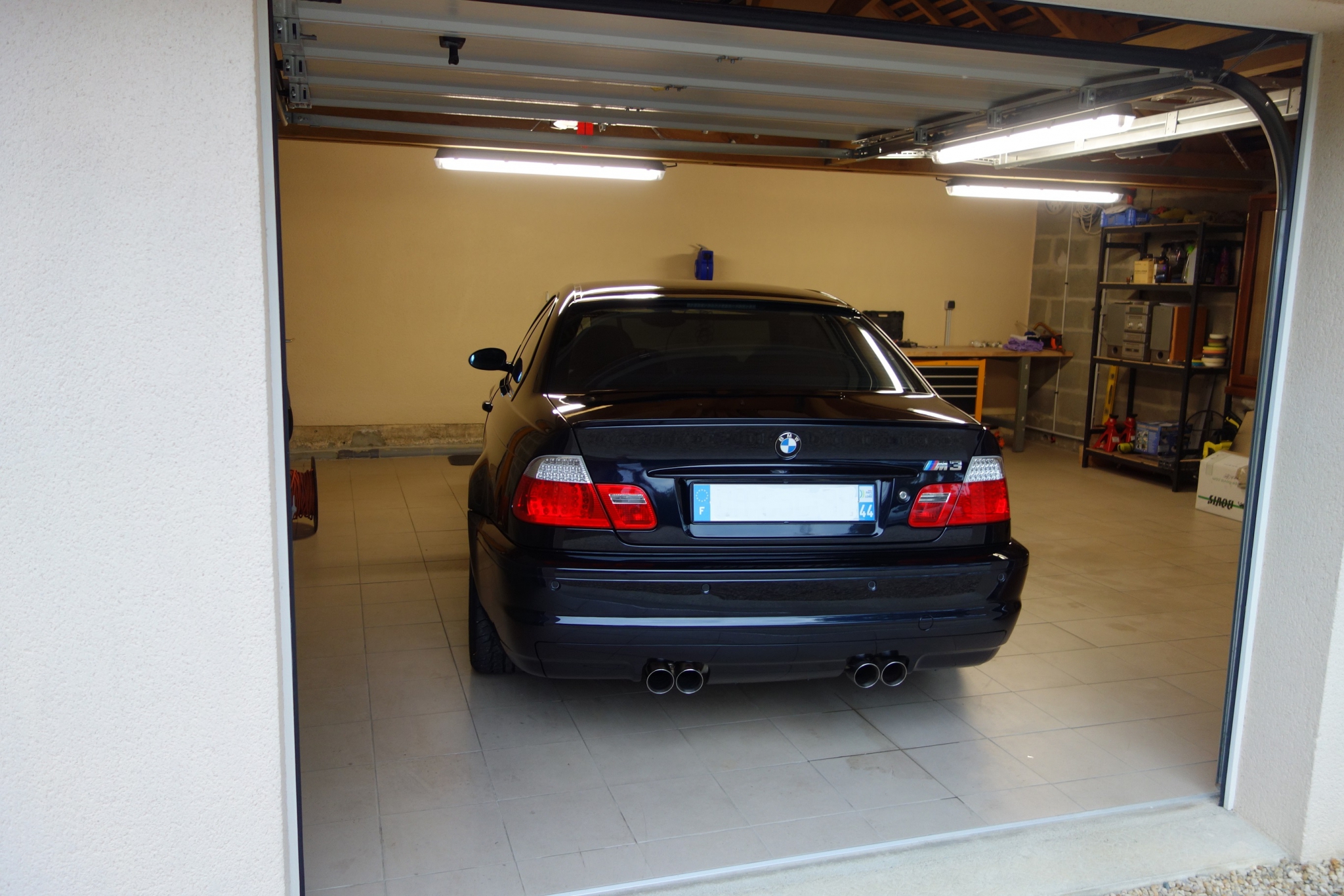

Pour compléter ma présentation voici quelques photos de ma ///M3 E46 de 2002 et une liste des entretiens et évolutions. Elle est toutes options, oui, toutes options, donc très lourdes ;)
Elle est de couleur Carbon Schwarz avec intérieur en cuir Zimt. Suite à pas mal d'essais de ///M3 plus ou moins convainquant, avec entre autre des bruits suspects pour certaines, j'ai eu le coup de cœur pour celle-ci. Achetée avec 135 000 kilomètres, c'est la seul qui m'a réellement mise en confiance. Même si l'historique n'était pas limpide, origine Italie, pas toutes les factures, j'avais au moins le carnet tamponné jusqu'à 100 000 kilomètres et quelques dernières factures comme l'inspection II faite par BMW avant la vente.

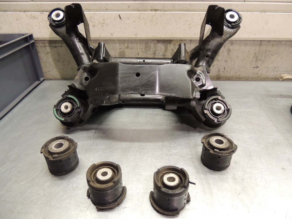

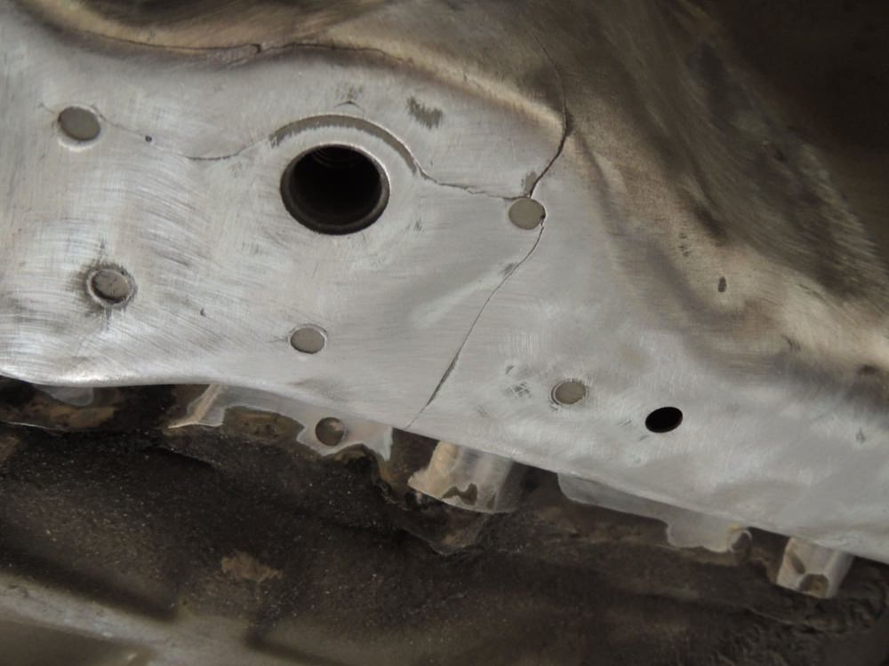

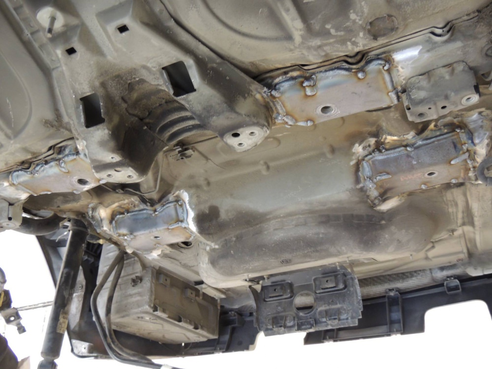

Automne 2014 : Direction Devotec pour remise en état du châssis
- Changement de tous les SilentBlocs avant et arrière
- Mise en place de renfort, afin d'éviter toutes fissures
- Mise en place de cales rigidificatrices pour éviter le louvoiement
- Géométrie optimisée
- Changement de la vanne d'arrêt

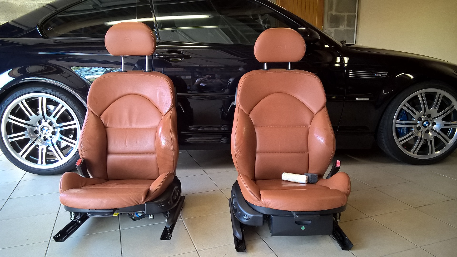

- Réfection de l’intérieur en commençant par les sièges avant et volant, puis changement de la console centrale qui était rayée.

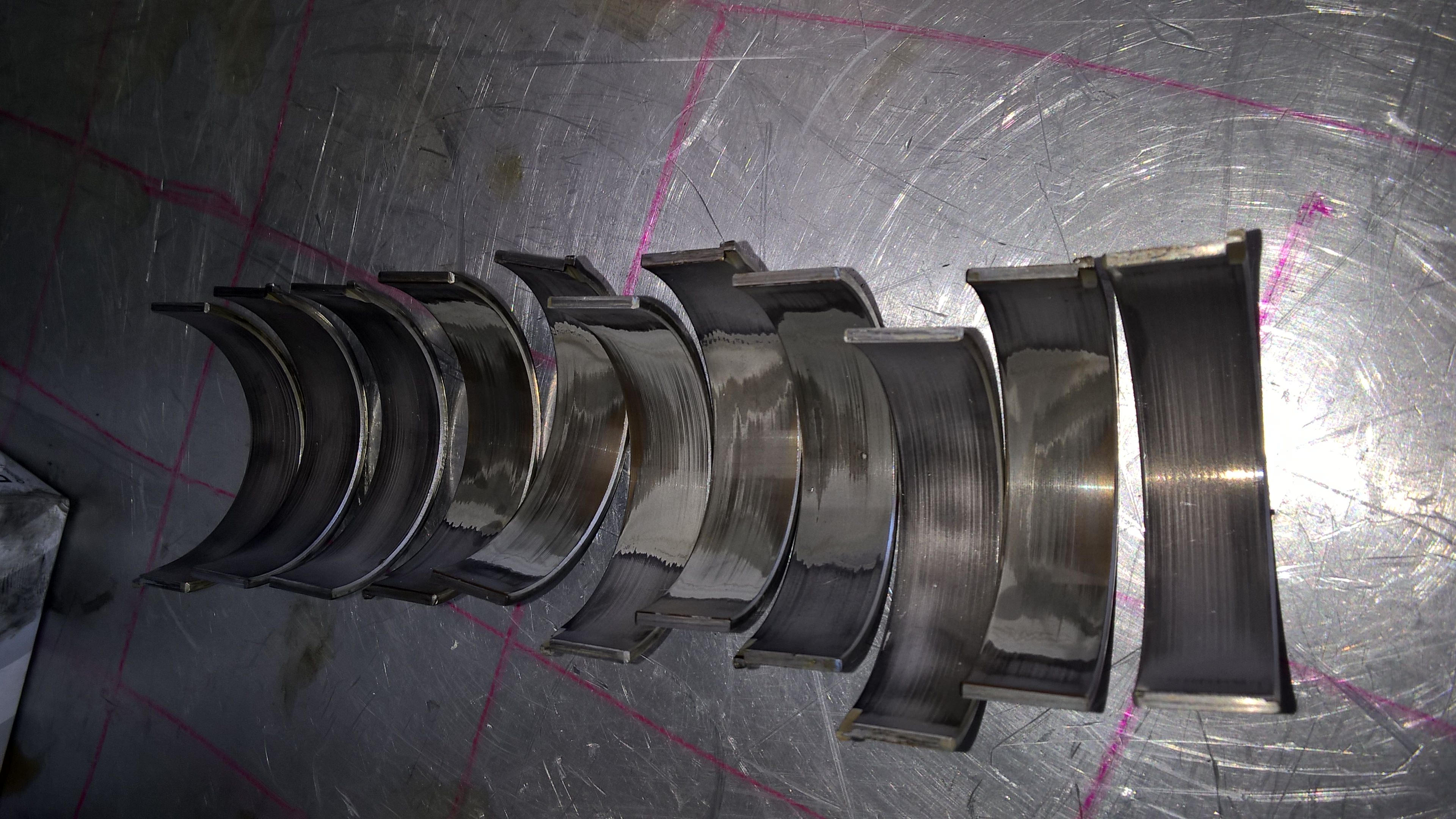

- Analyse d'huile par IESPM, résultat RAS, mais j'ai un doute sur les coussinets
- Changement des coussinets de bielles avec Vis ARP
