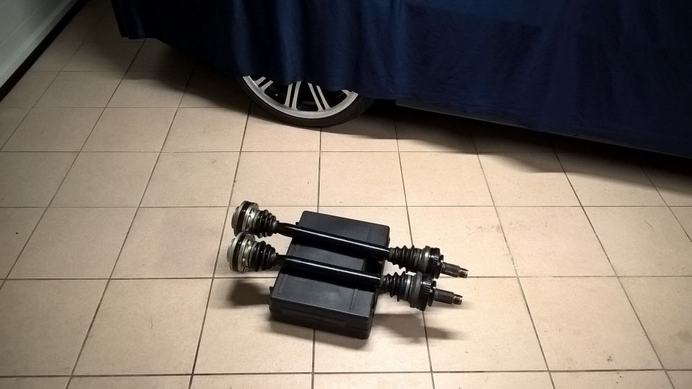

Le 31/01/2016 à 18:53, Maxlamenace a dit :
Voilà les cardans sont arrivés, il ne reste plus qu'à lever le cul de la grosse pour effectuer l'opération... ;)
Tu avais acheté des cardans neuf d'origine bmw ?
C'est une opération facile à effectuer ?
Merci
il y a 29 minutes, killerfox a dit :
Merci
Je les avais achetés d'occasion, 30 000 kilomètres sur une ///M3 qui avait tapé à l’avant... l'opération est assez simple, à condition d'être un peu outillé ! Pour ma part, l'axe broché côté moyeux était grippé, j'ai du jouer de l'extracteur et du wd40 ;) Côté pont c'est juste des vis torx M10x46 (qté : 12 Ref : 33 21 1 227 664) que j'avais achetés neuves.
Du coup mon train arrière est neuf, SB de berceau, de pont, d'echappement, flector, palier et de bras neufs, renforts de châssis ok, pont avec differentiel de M5 E34 et couple court en 3.91 retaré à 40%, cardans ok...
La fiabilisation est bientôt terminée, il me reste la vérification préventive du Vanos et peut être un ensemble volant moteur et embrayage, mais pour l'instant il semble ok ;)
il y a 7 minutes, Maxlamenace a dit :
Merci pour ta réponse :)
Je me tâte car neuf il faut sortir 1000euros les 2 cardans....
Moi j'ai un pont refait par marchal avec un couple court 4.10, les renfort châssis sont aussi fait avec des silent bloc powerflex jaune.
Il me resterai juste à faire les 2 cardans et le palier de l'arbre pour supprimer le jeu au maximum :)

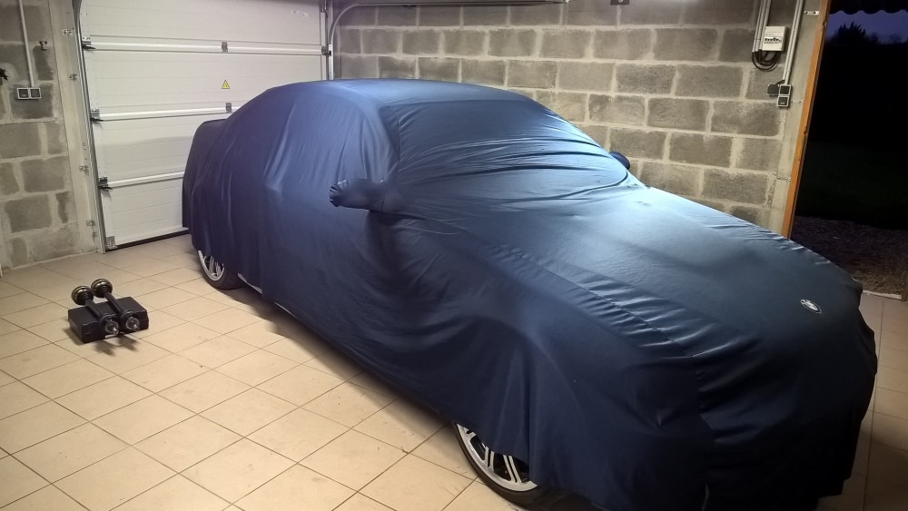

Il est bien vrai un vrai miroir cet M on voit bien l oeuvre du professionnel
À oui j aime bien ta bâche :D :nickel8:
il y a 6 minutes, lotus a dit :
Merci ;)
Une vrai bonne bâche de tondeuse :mrgreen:
