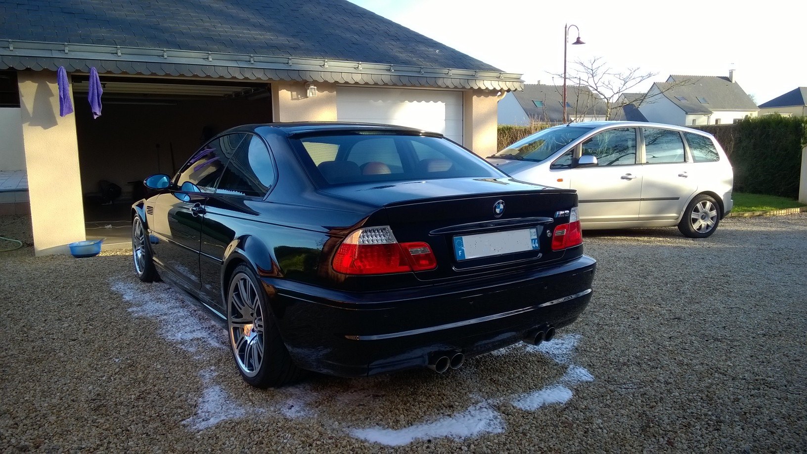

Bien vue :wink: Elle a tout d'une phase deux... malle arrière, feu à led, petit becquet plus large, barre anti-rapprochement, reste plus que le sigle SMGII sous le levier.

Au dessus de la plaque d'immatriculation
becquet plus large????
Oui, oui, il y a une différence entre celui de la phase 1 et celui de la phase 2, sur la phase 2 il est un peu plus large, je parle de celui qui est juste au dessus de la plaque d'immat entre les deux feux arrières ;)
Tu peux voir les différences entre ces deux phases sur
Quel beau p'tit cul  :lover: Manque peut-être un diffuseur carbone, non ?
Ok tu parle de la baguette de coffre et non du becquet j avais pas capté!
Oui un petit diffuseur serait sympa

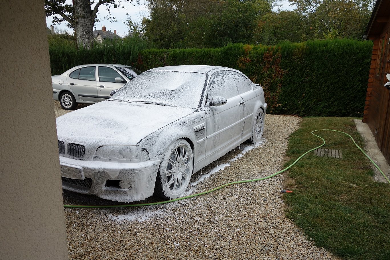

Pour finir cette année 2014, madame la ///M à reçu ses cadeaux :wink: Réfection du train arrière complet (chgt de tous les SB et adaptation des renforts sur châssis) terminée, géométrie optimisée, réfection du pont arrière avec vidange, vidange et purge de la boite SMGII, vidange moteur (Avec de la bonne huile de chez Fast Electrik :wink:), changement filtre à huile, filtre vanos, vidange liquide de refroidissement, et changement calorstat, plus sonde de température.
Résultat une petite merveille  8) plus de louvoiement, plus d'à-coup dans la caisse, un moteur qui tourne bien rond et bien souple et une conso qui tombe à 9.5 litre en 6 à 110 km/h  :merci:
Une bonne douche et au lit  :nickel8:
Super tout ça!!! :nickel:
Par contre, je ne savais pas que tu voulais la repeindre en blanc?? :)

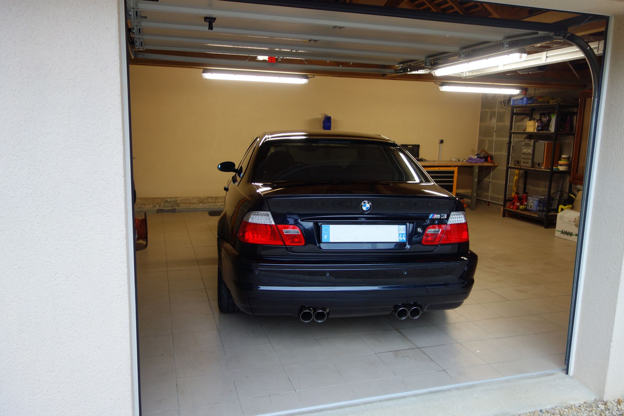

Toujours autant de plaisirs à son volant, et toujours aussi soignée :)
magnifique  :lover:  sauf la baguette au dessus de la lunette arrière qui fait défaut pour moi.....
Elle brille :lover: tu la laves avec quels produits?
Pas fan non plus de la baguette sur la lunette arriere!

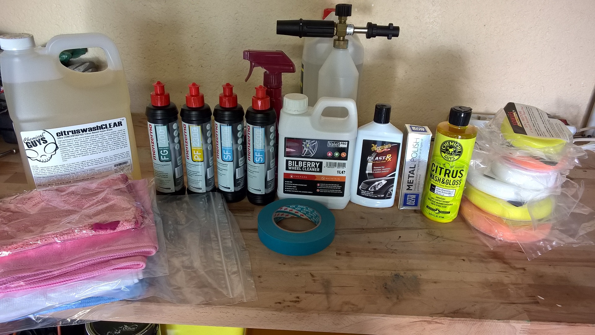

Merci ;) Pour les produits, je fais du detailing à mon niveau... lavage à la Foam lance (shampoing Chemical guys), lavage en utilisant la technique des deux sceaux et gant Meguiar's, décontamination si besoin à la Clay, lustrage ou correction de micro rayure si besoin avec produit Menzerna et machine excentrique, puis application d'une cire de protection Swissvax Concorso. Tout cela avec des microfibres qui vont bien ;) Si vous voulez des infos pour effectuer un nettoyage dans les règles de l’extérieur ou de l’intérieur, n'hésitez pas :) Avec les bons produits ça change tout...
Suite à une bonne balade en Pays de Loire, nettoyage de fin d'hiver ;) J'ai aussi remplacée ma console centrale qui était usé, disponible sur ce site pour moins de 70€ livrée en 4 jours.
Et une partie des produits utilisés ;)

Ça fait beaucoup de produits de nettoyage !
