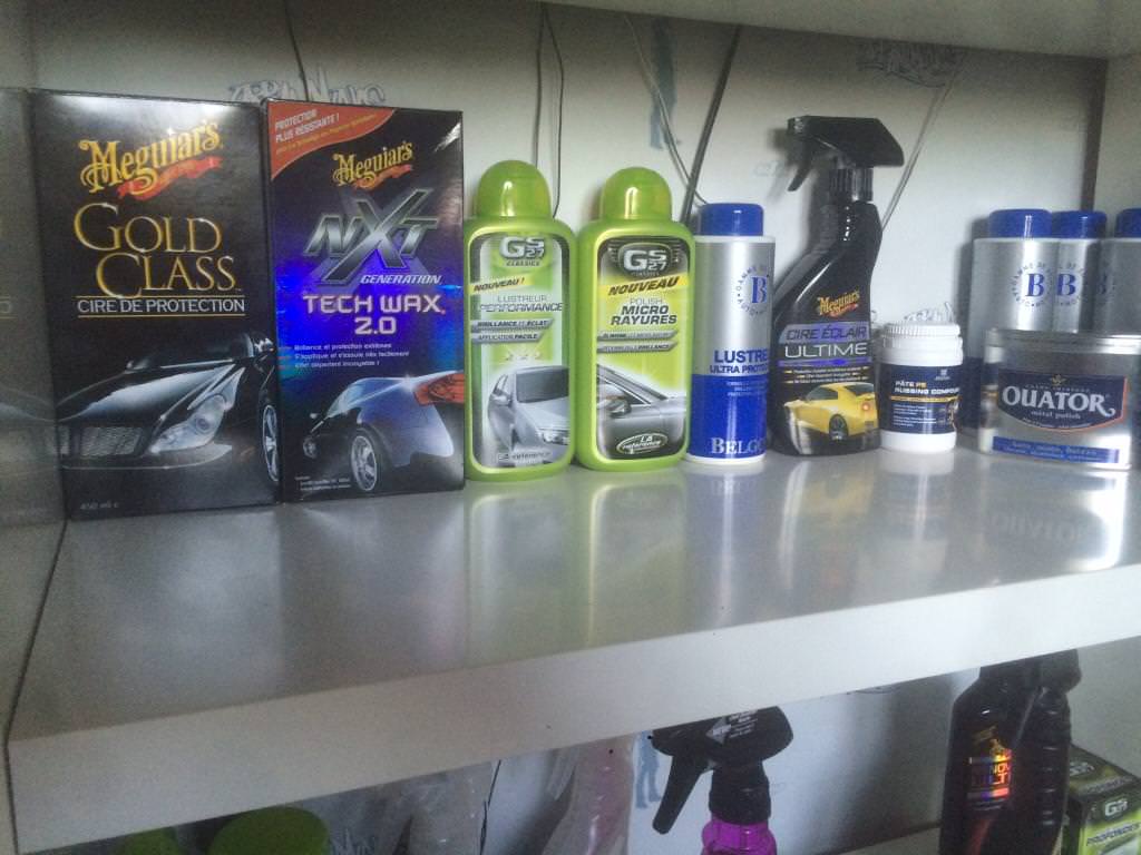

Je tes pris une photo si tu connais ces produits

 Alors disons que t'ai produits sont de moyennes voir bas de gamme surtout le GS27. Meguiar's c'est bien pour commencer... Belgom c'est pas mal, mais plus pour le métal et les chromes !
Je te conseil les Polish et lustrant Menzerna, issu des pros et franchement tu verra une belle différence par rapport au Meguiar's. Ce kit est excellent et très abordable dans ce format : http://www.cleanyourcar.co.uk/polishing/polish/menzerna-250ml/prod_220.html
Tu vas utiliser quoi comme lustreuse et Pad ?
Pour la cire, tu as soit celle-ci dont je me servais avant qui est très bien, mais la tenue dans le temps est limitée : http://www.cleanyourcar.co.uk/wax/meguiars-ultimate-wax/prod_884.html
Et celle d'aujourd'hui Swissvax Concorso et là c'est un autre monde : http://swissvaxfrance.fr/cires/275-concorso-1000000101208.html
Franchement le rendu avec ces produits et une bonne utilisation te donneront une belle profondeur et surtout une excellente protection pour le futur ;)
