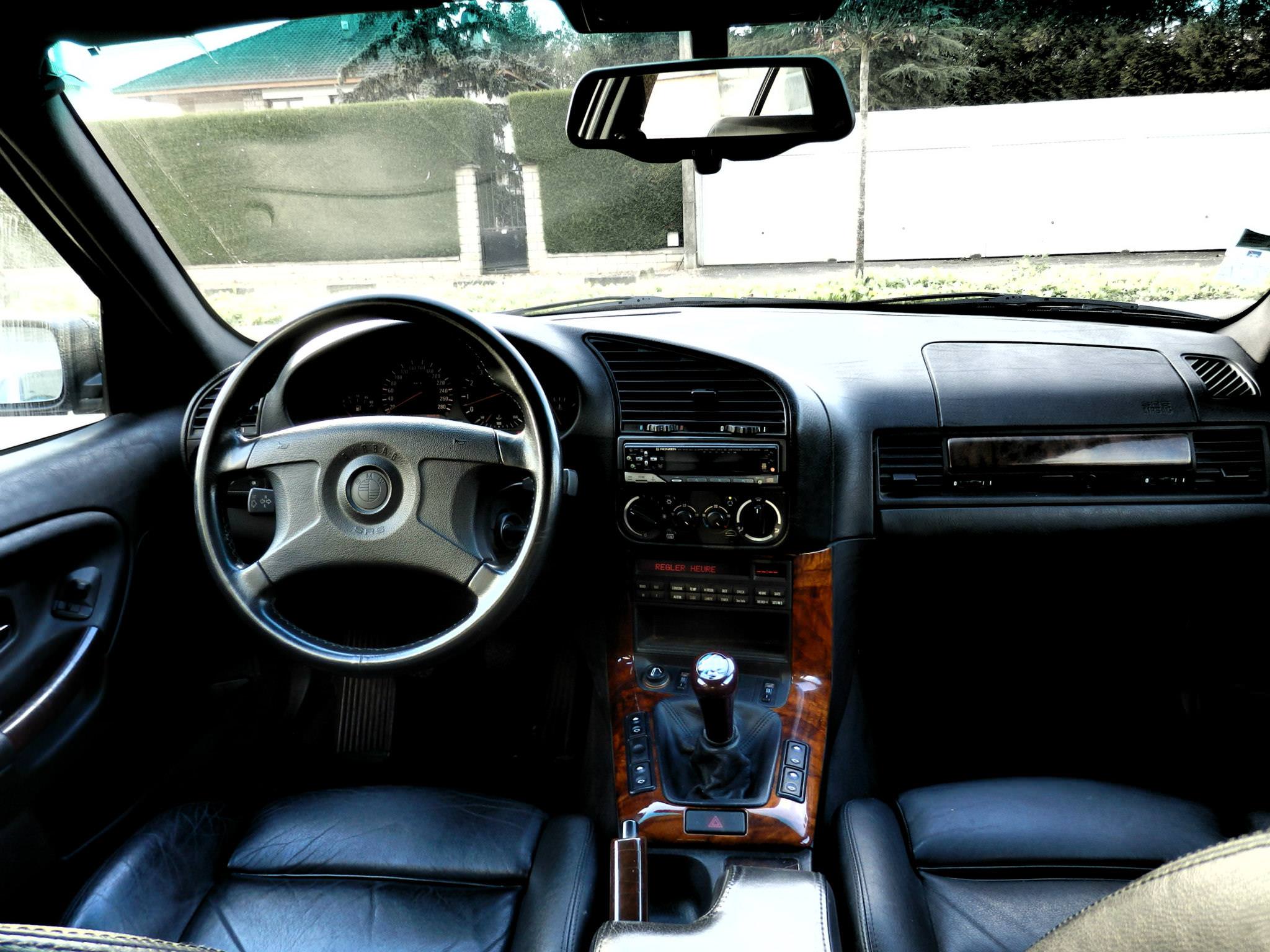

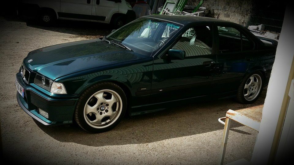

Petite présentation de ma petite M3 E36 3.0 Sedan (Berline) de 1995  :-D
Certains la connaisse déjà d'autre l'on aperçu enfin bref voila ^^
Donc c'est une M3 E36 3.0 1995 qui totalise environ 273 000 kilomètres réel !
Voiture est une deuxième mains acheté en Déc 2012 à env 268 000kms à une personne qui la possédé depuis 1998. ( un toulousain qui travailler à paris ^^ )

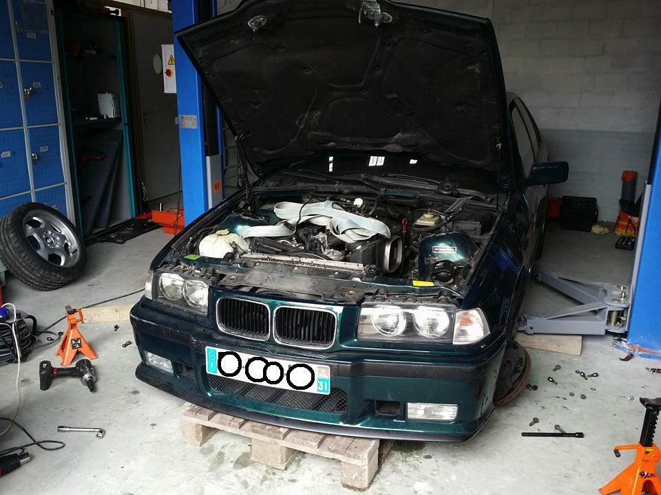

Bref maintenant la retraite c'était avant donc on commence à la préparé petit à petit pour ça deuxième jeunesse !

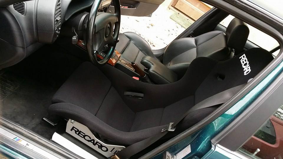

Pose d'un baquet recaro pour le rendu et motivé pour la suite !
img-639518-3-10003145_227650524100159_63
La suite bientôt avec dépose du bloc moteur et de la boite pour préparé la caisse à la venue de ça nouvelle mécanique et nouveau setup châssis ! :nickel8:
Je précise que la mécanique à rien mise à part le fait d'avoir un ralenti type V8 et manqué légèrement de puissance, J'ai juste préféré changer le bloc car
faire une révision + la préparé ( carter d'huile, remonté d'huile et j'en passe ) Bref il m'est plus intéréssent de mettre un nouveau bloc unpeu plus puissant
et beaucoup plus récent + moins kilométré qui me permet d'êtres tranquille de ce côté car oui elle va me servir pour mes track days :)
à suivre ! :wink:

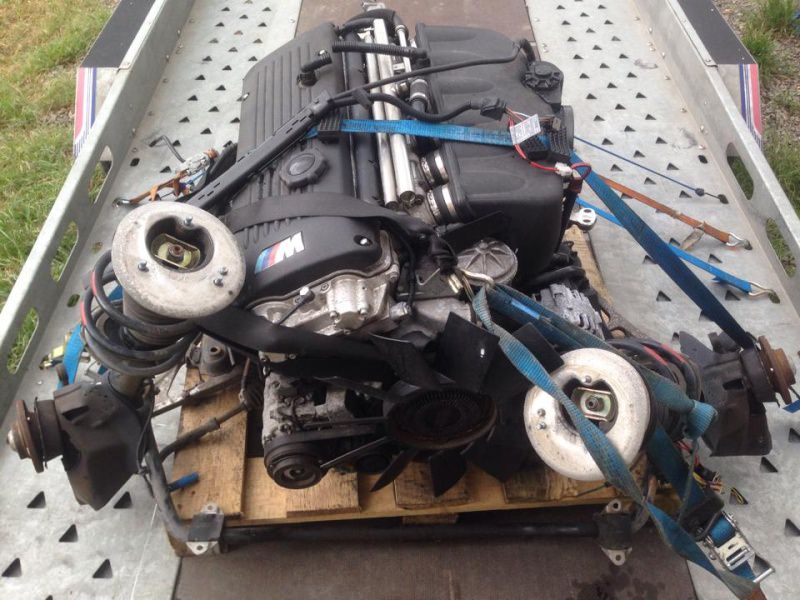

La réponse en photo quand le moteur sera arrivé à la maison fin de la semaine prochaine si tout va bien,
la c'est en cours de changement coussinets + visserie ARP :)

Le suspense sert à rien vue que pas mal de gens le savent déja, oui c'est bien un 3.2  de prévue, un S54 de 2002 avec 88000kms :nickel8:

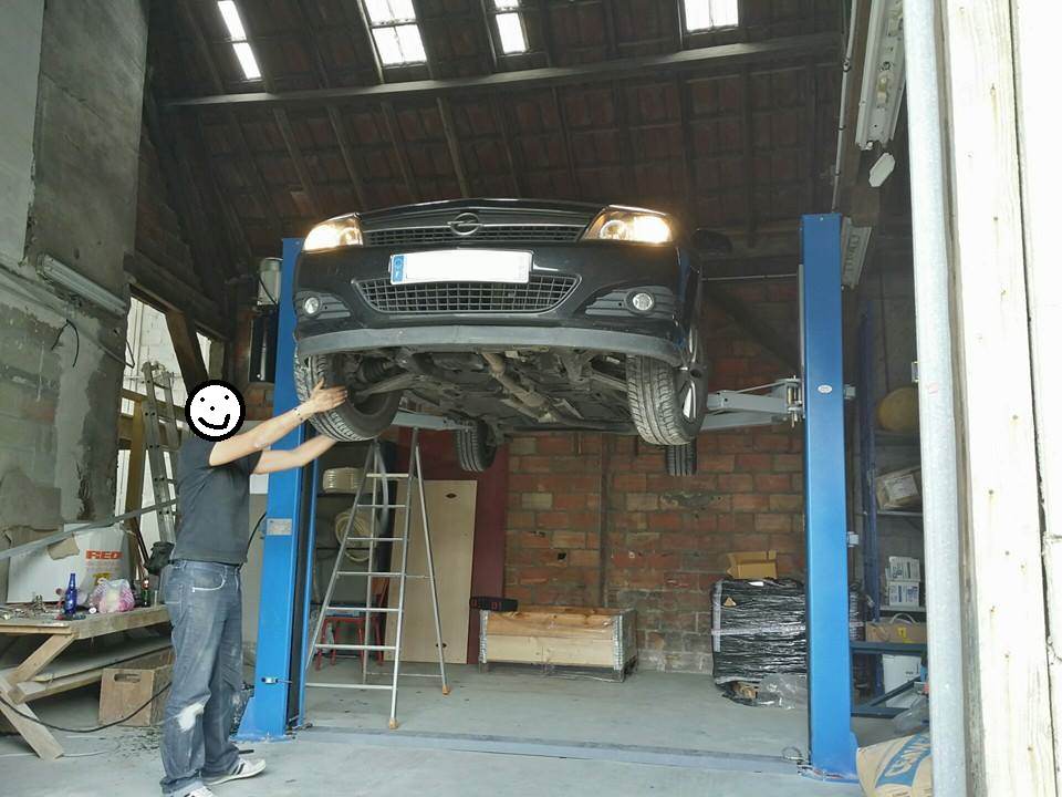

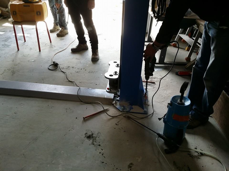

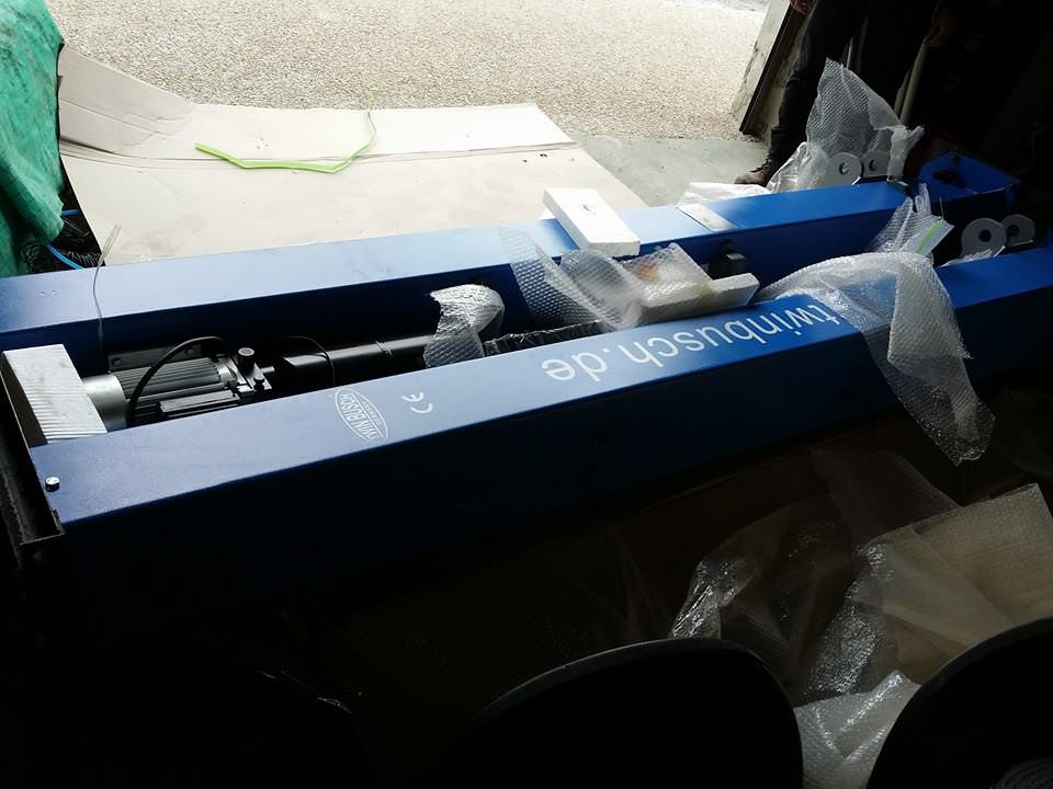

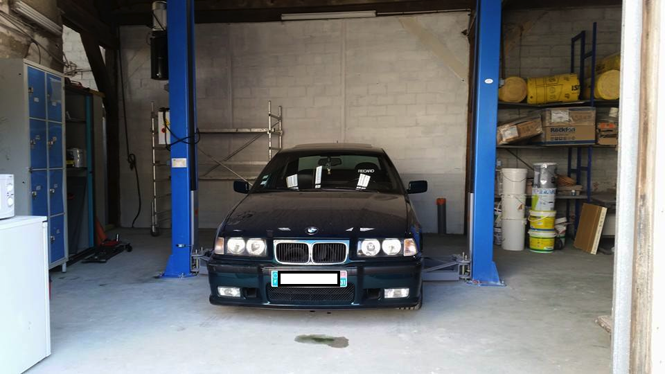

J'ai terminé de monté mon pont à la maison ce week end et le week end qui arrive ça va mécanique sévère!
10407399_240264606172084_366898887289765
10004020_240264576172087_418061858975159
Rendu finale avec une voiture :)
4801431959400240599712805240709056234501
( c'est encore le bordel mais ça va être rangé :) )

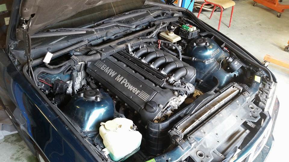

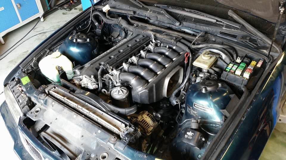

Donc le week end qui arrive c'est démontage de la Mécanique d'origine :)
Mon nouveau bloc vient d'êtres tomber au sol, il va êtres révisé (coussinet + visseries arp) et on va viré aussi tout les bétises genre ews dsc etc :)

Salut Nicolas,
Niveau entretiens c'est du basique vérifié que tout soit lubrifié après c'est:
Entretien mensuelle
• Vérifier si les vis sont bien serrées.
• Vérifiez les goupilles, les bras de levage et autres pièces connexes pour l'usure et les lubrifier.
• Vérifier et lubrifier les câbles en acier.
Entretien annuelle
• Vider le réservoir d'huile et vérifier la qualité de l'huile hydraulique.
• Remplacez le filtre à huile.
Voila en gros, c'est raccordé en monophase donc pas besoin d'avoir un abonnement en tri phase et le montage d'une simplicité! j'ai tout fait moi même :)

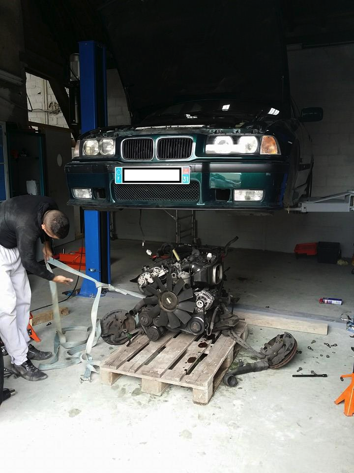

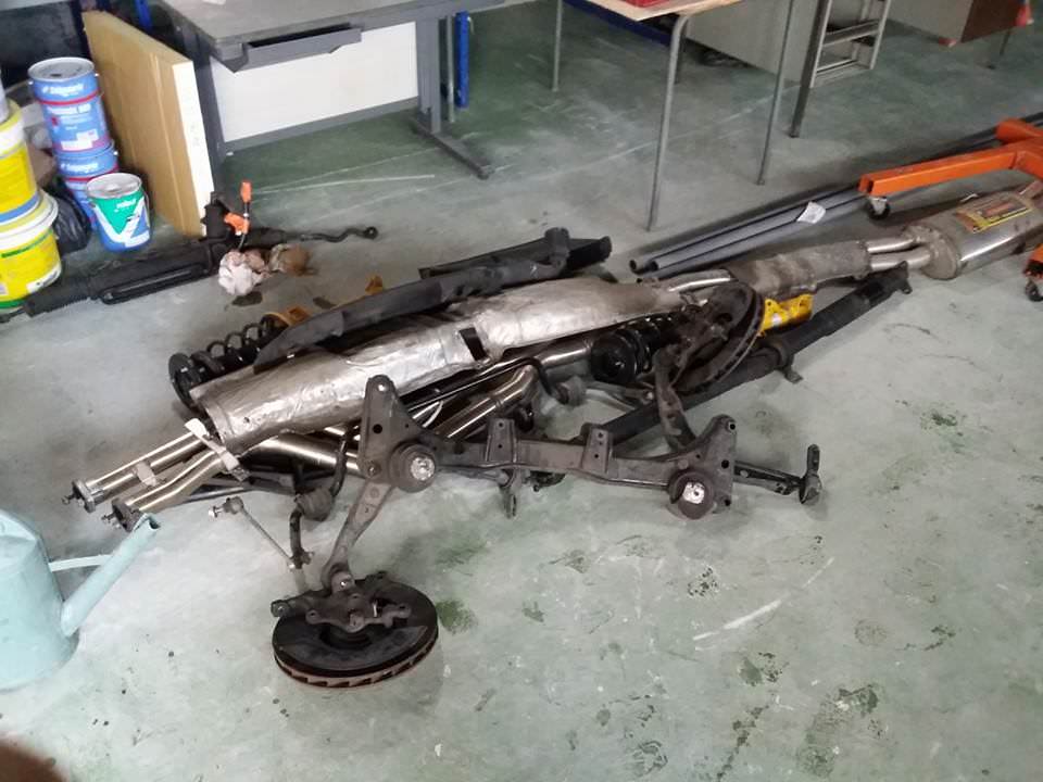

Des petites news,

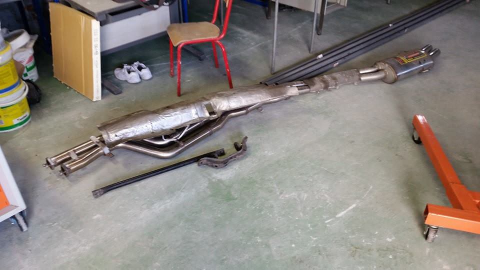

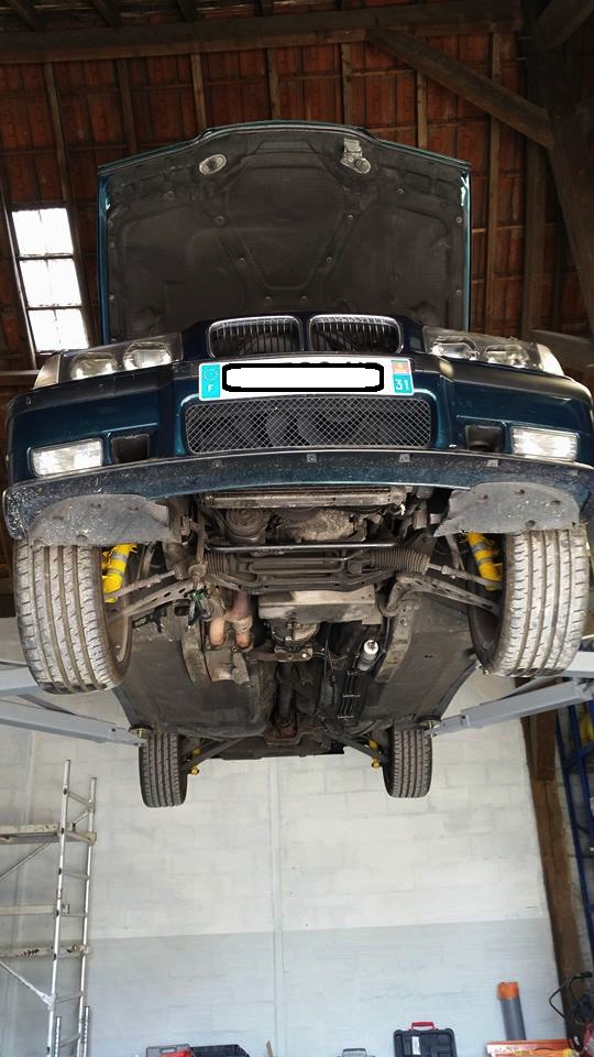

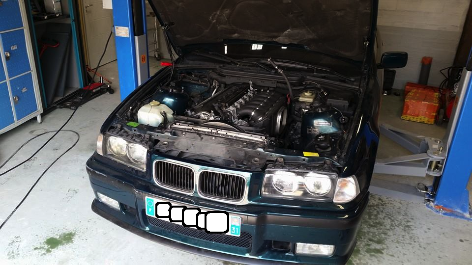

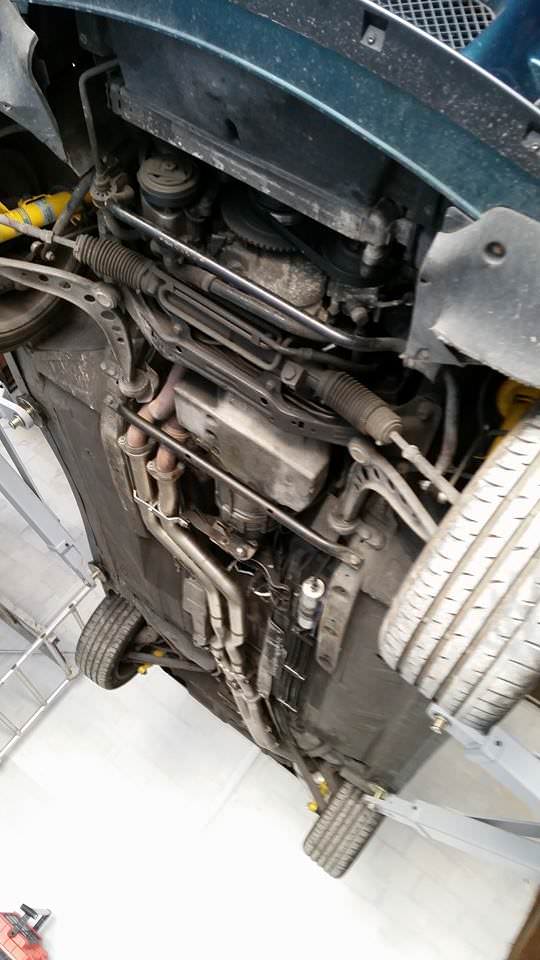

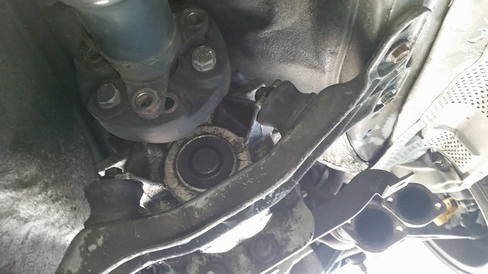

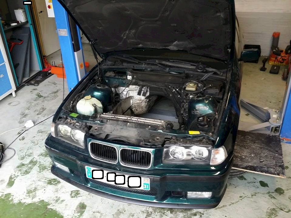

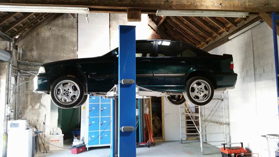

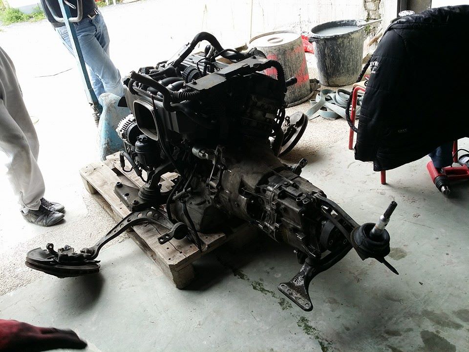

Mécanique et train avant déposé, Reste à préparé petit à petit comme dans le bon vieux temps :)

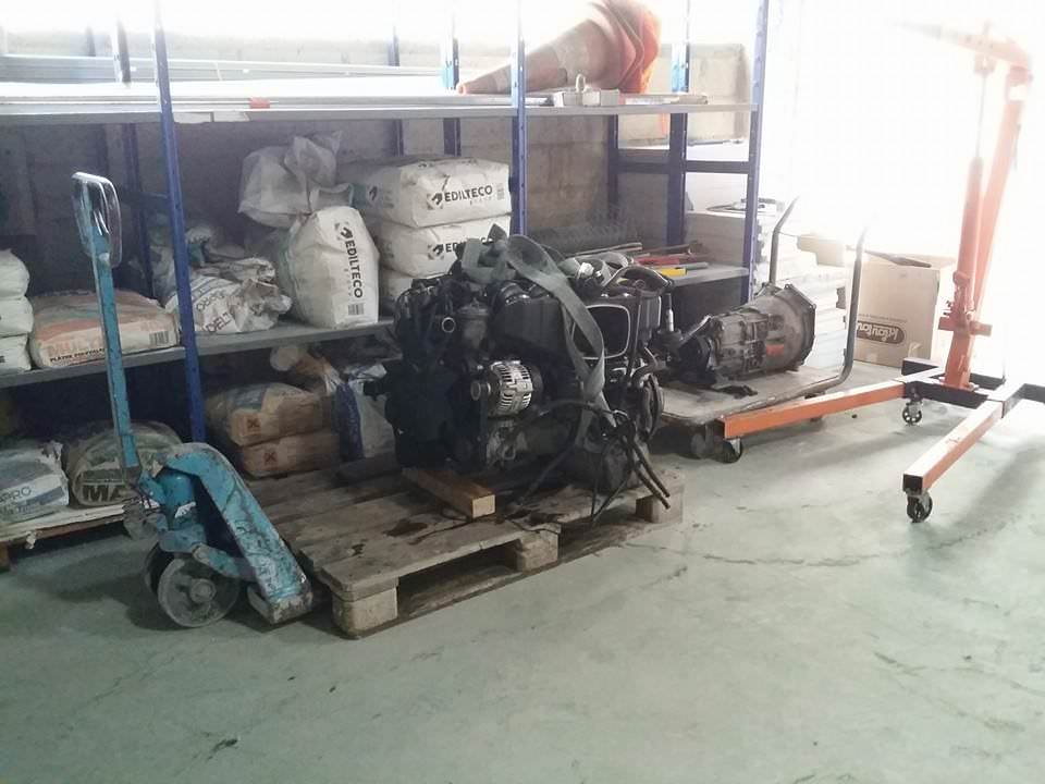

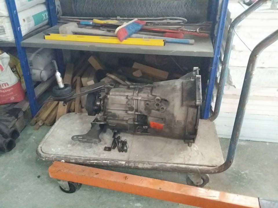

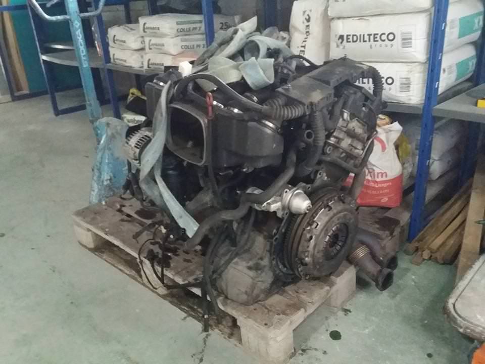

Mécanique sur palette prête dans l'attente du nouveau propriétaire qui passe le chercher sous peu :)
10409535_242723875926157_632592163828563
1003397_242723902592821_2289026644390518
10325177_242723862592825_588725331675342
La suite au prochain épisode ;)
