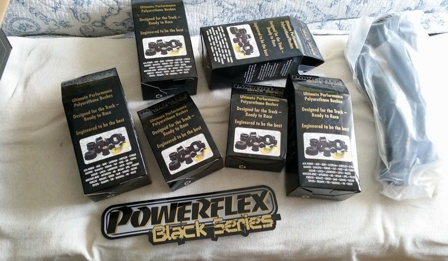

Ce Week end je termine en démontant mon train arrière, je met les trains tout à nue pour tout révisé !
Renforcement et amélioration prévue :)
Bien évidement je vire tout tous les silents blocs pour passé sur du Powerflex Black Series :nickel8:

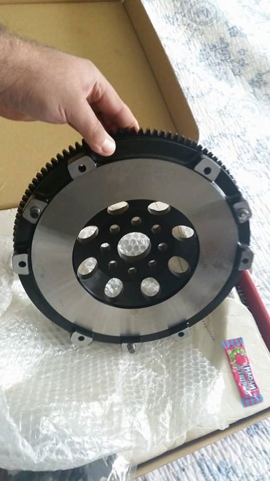

J'ai aussi un petit volant moteur allégé (5,6kg) pour aidé le S54 à prendre les tours mais aussi gagner quelques kilos sur une partie intéressante :)
J'ai d'autres pièces aussi kit embrayage complet et d'autres petits trucs pour le swap et pour mettre le S54 niquel !

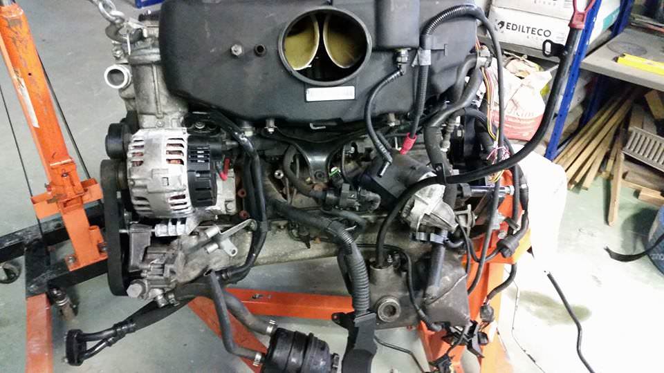

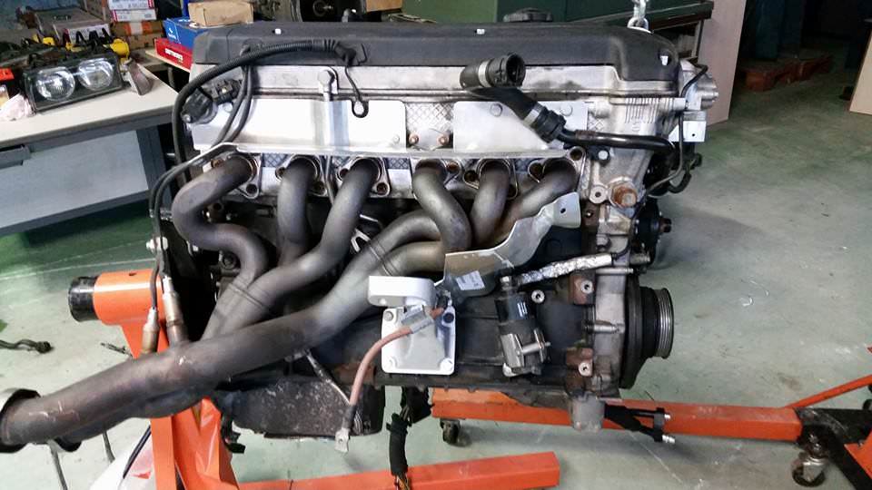

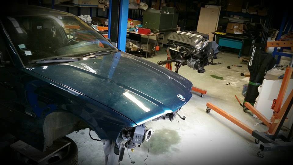

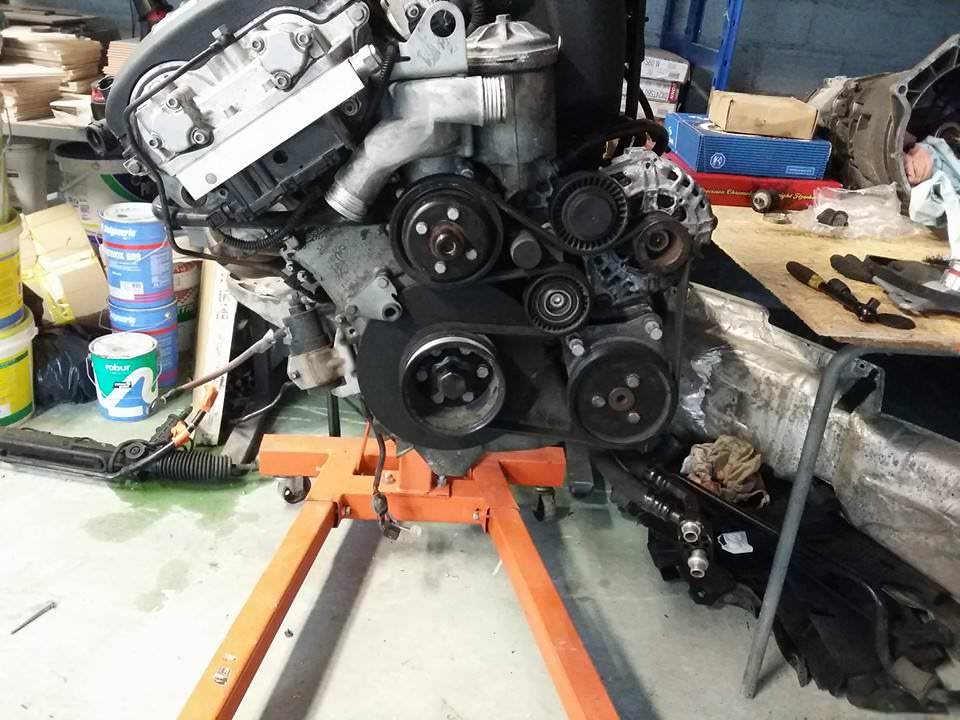

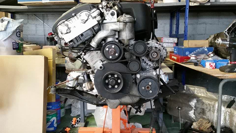

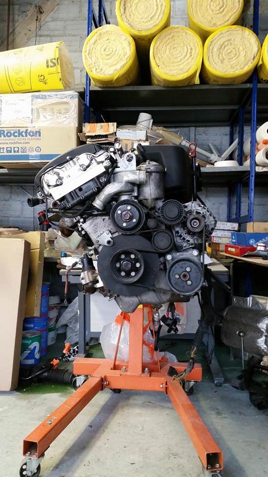

ça commence à prendre forme,

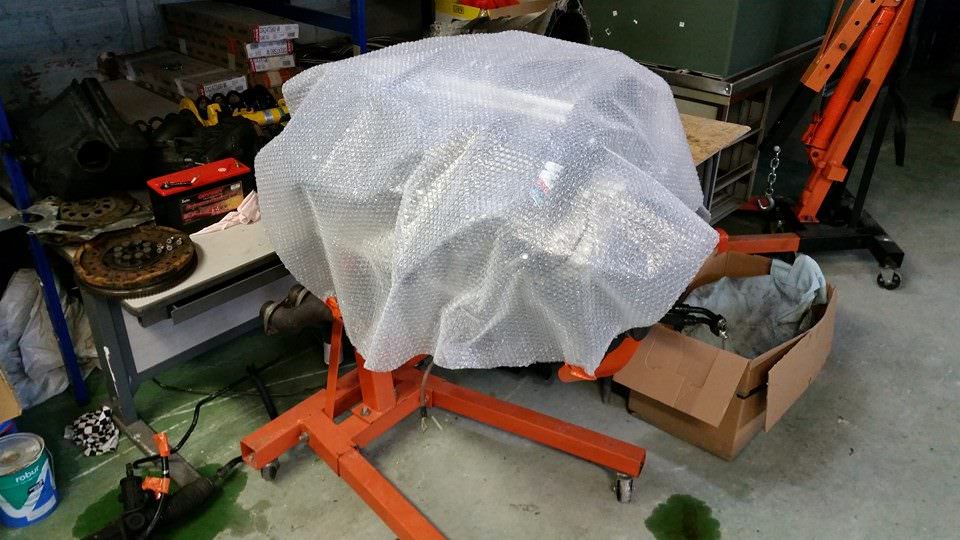

pour le moment je bosse un peu sur le bloc en attendent de recevoir mes nouveau triangles pour finir de remonté le train avant :)
10425021_251416285056916_566108609320012

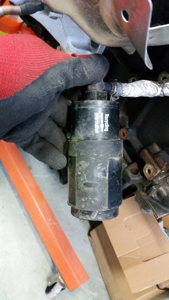

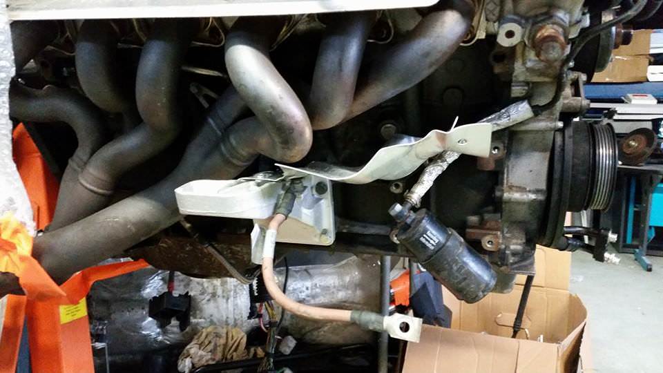

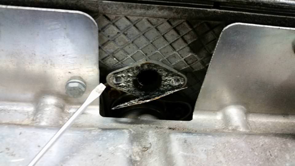

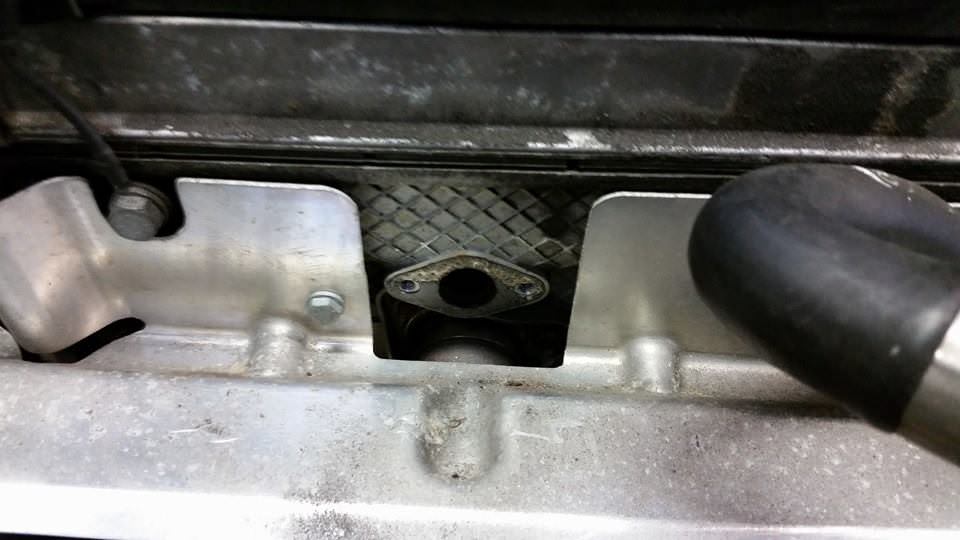

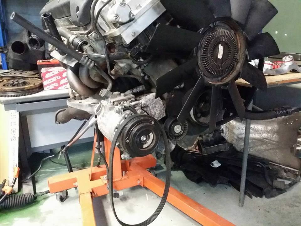

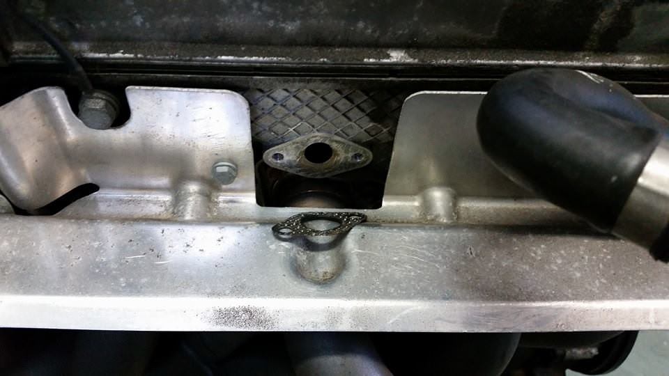

J'ai viré la climatisation ça sert plus ^^
10435921_251432015055343_284280089539287
10408940_251432061722005_284337038795653
10502045_251432075055337_649973564273802

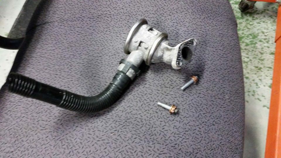

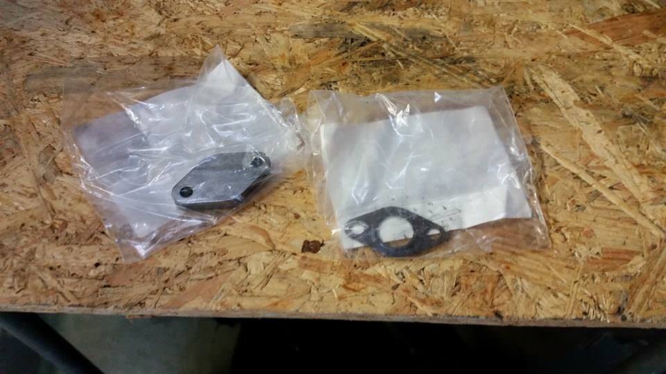

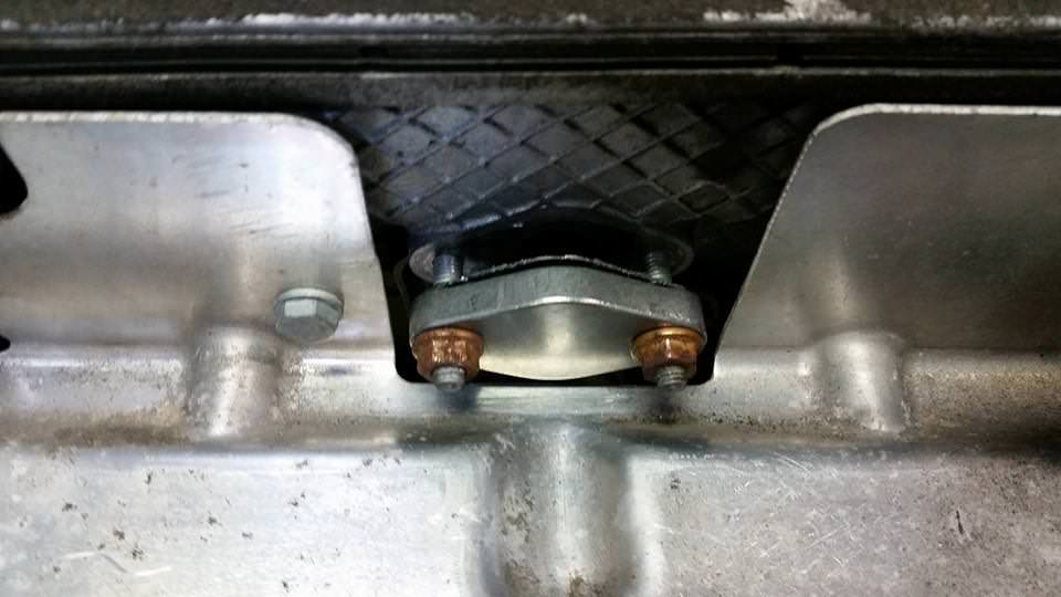

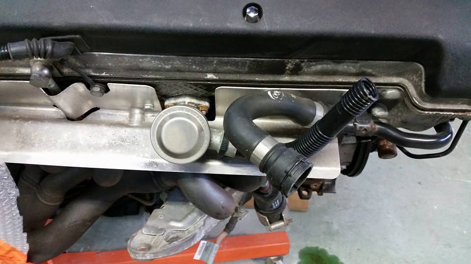

Reste encore à viré et fermé le troue pour la pompe à air secondaire, et faire une petite révision du haut moteur ( vanos, joints, mais seulement quand je recois mes nouveau aac :) )
Pour le bas moteur c'est déja pret, coussinets et visserie arp tout neuf.

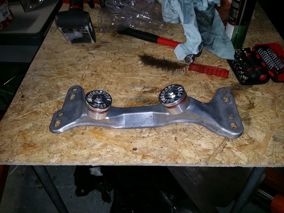

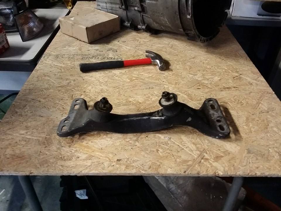

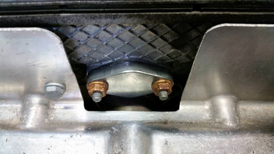

on rigidifie le support de boite :)
603635_251422891722922_48115770189699725
10347155_251422911722920_165458378133481
il y aura la même sur le berceau avant mais je vais soudé deux plaques de renfort car sinon ça risque de ce déchiré chose qui n'est pas le cas actuellement avec 272 000 kilomètres
malgres un support moteur d'origine bien mort... :)

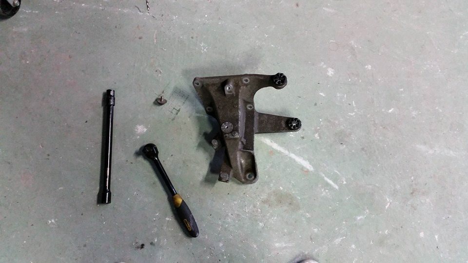

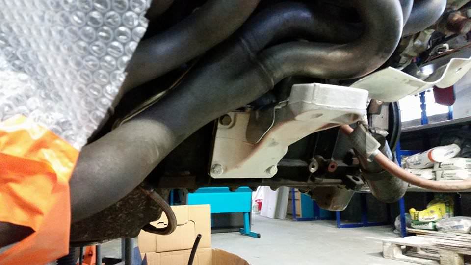

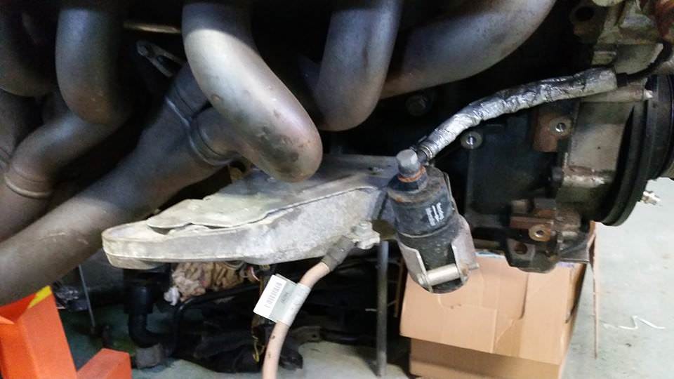

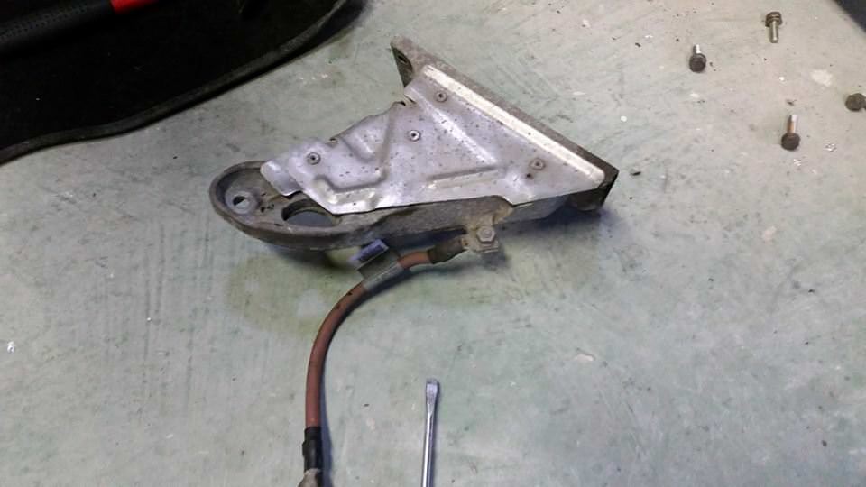

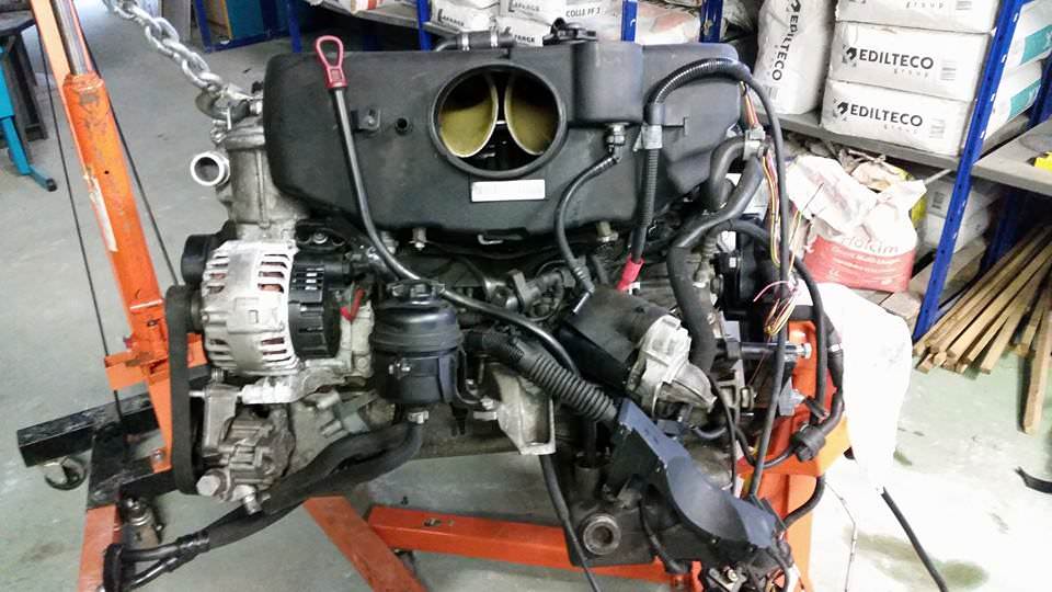

On vire les truc inutiles et au propre :)
10451066_253187631546448_866867554365989
10516692_253187718213106_786285167197484
10476023_253187678213110_259715481244132
10457170_253187814879763_635239911479646
10455648_253187851546426_876833871596400
10441221_253187748213103_855798864005805
10524358_253187874879757_223297092220928
10527686_253187911546420_179725019295264

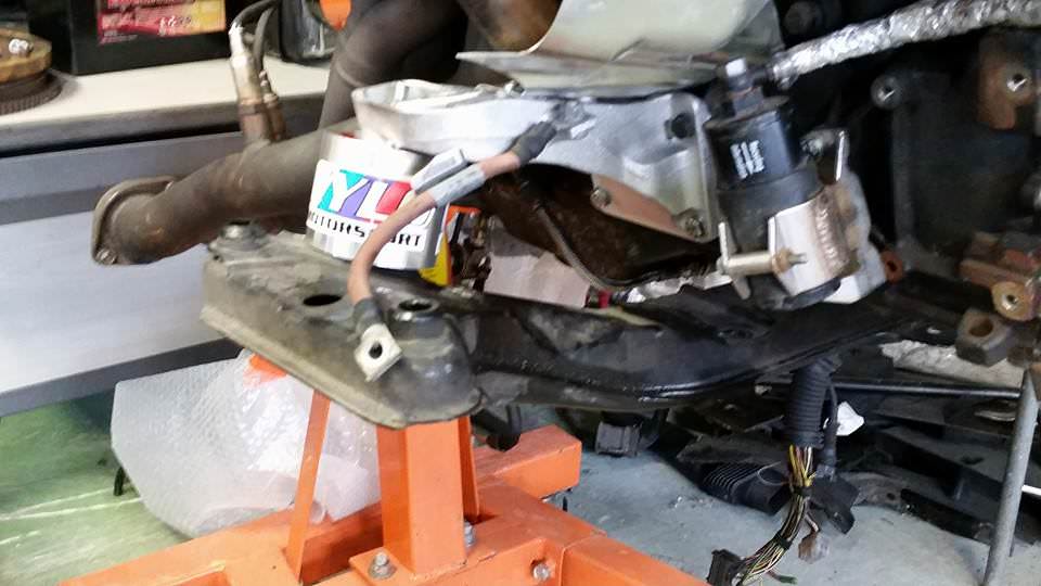

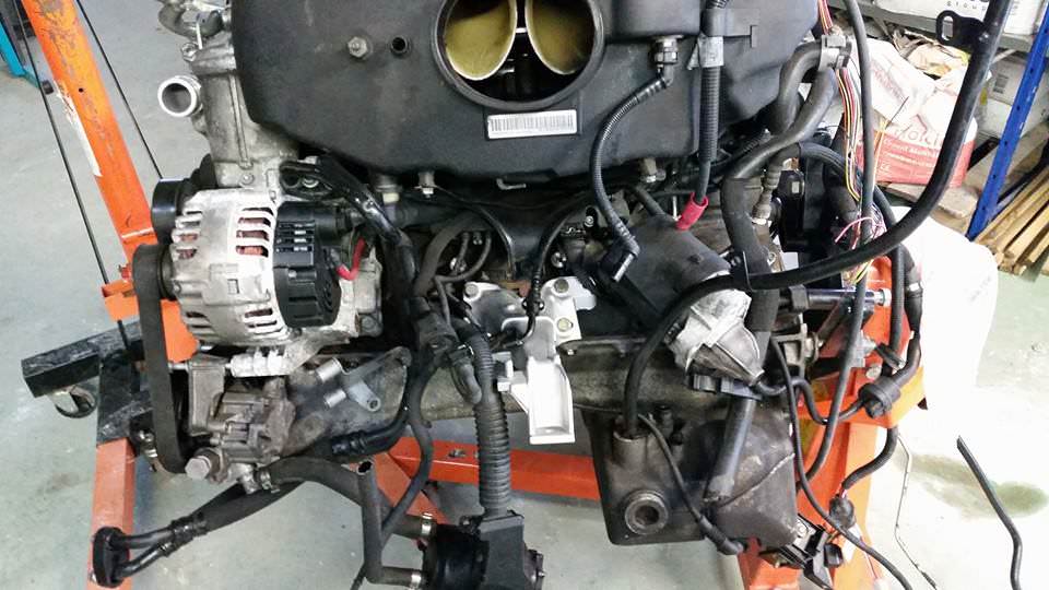

Ensuite on prépare les nouveau support :)

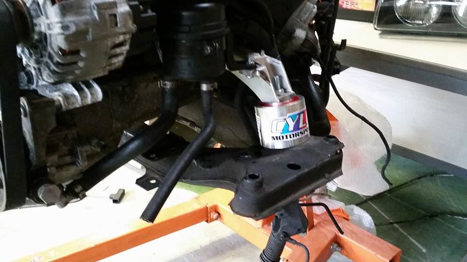

Nouveau supports moteurs renforcées semi rigide et ça rentre comme papa dans maman ! moteur prêt à êtres monté sous le capot :)

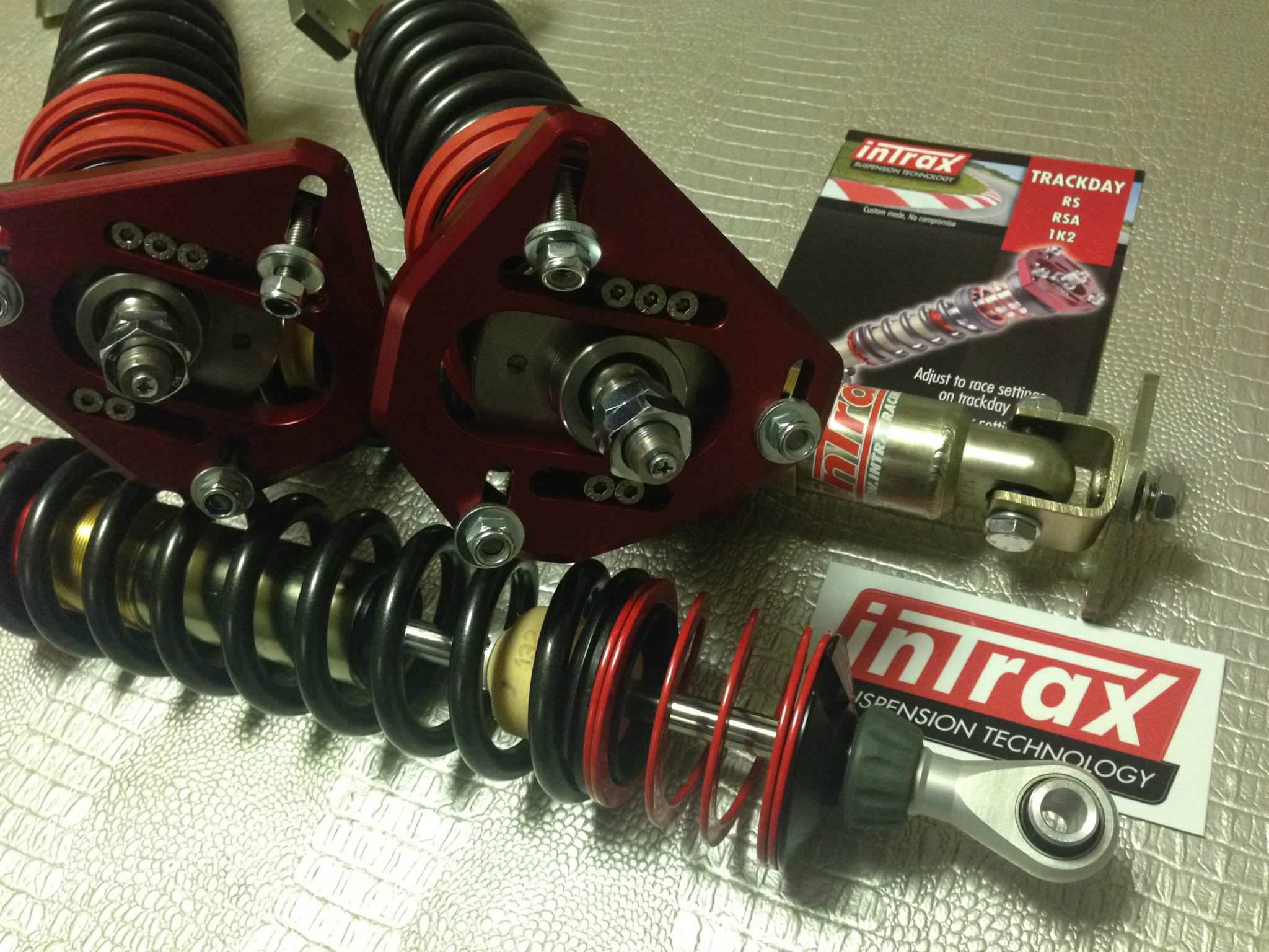

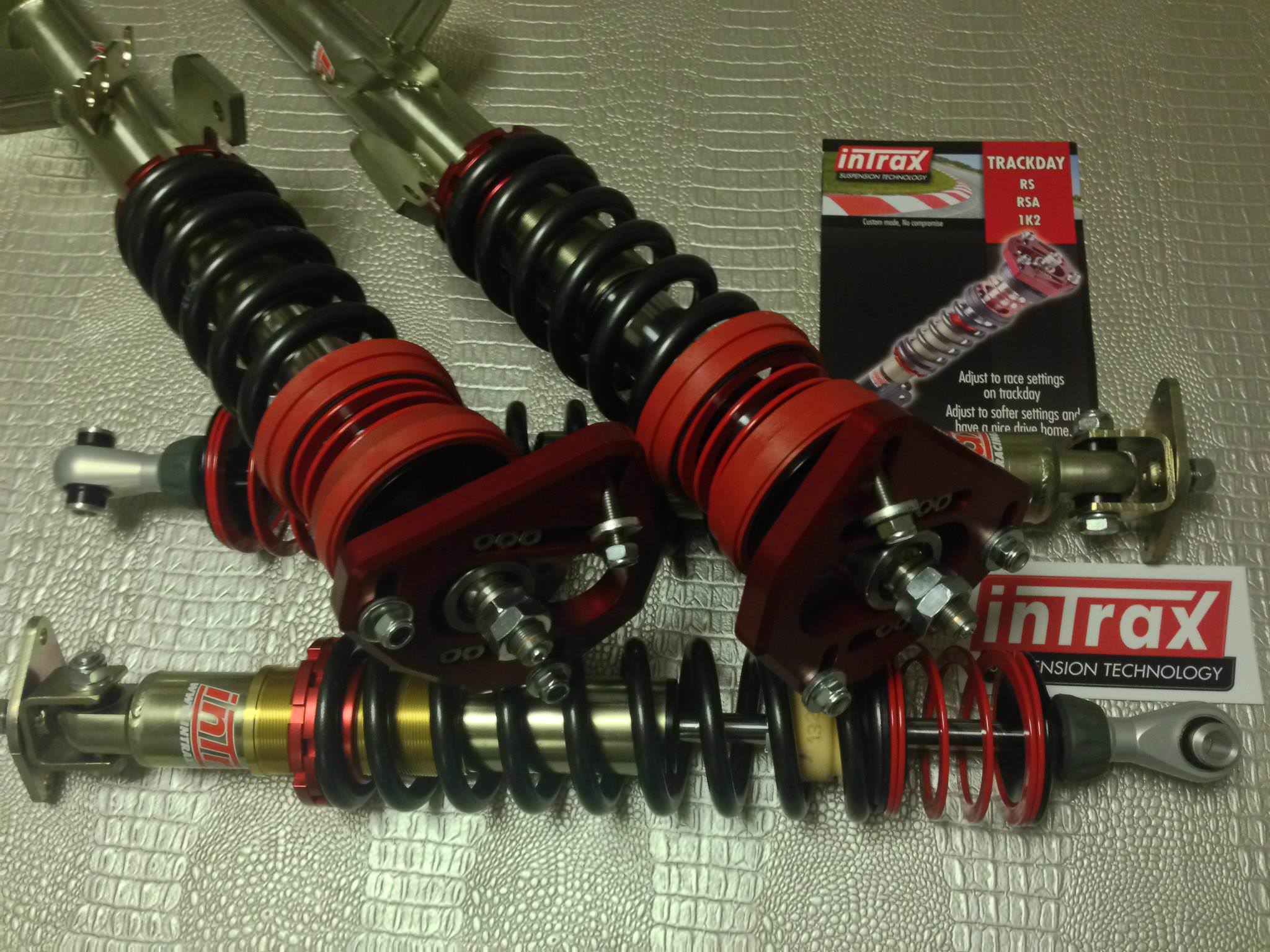

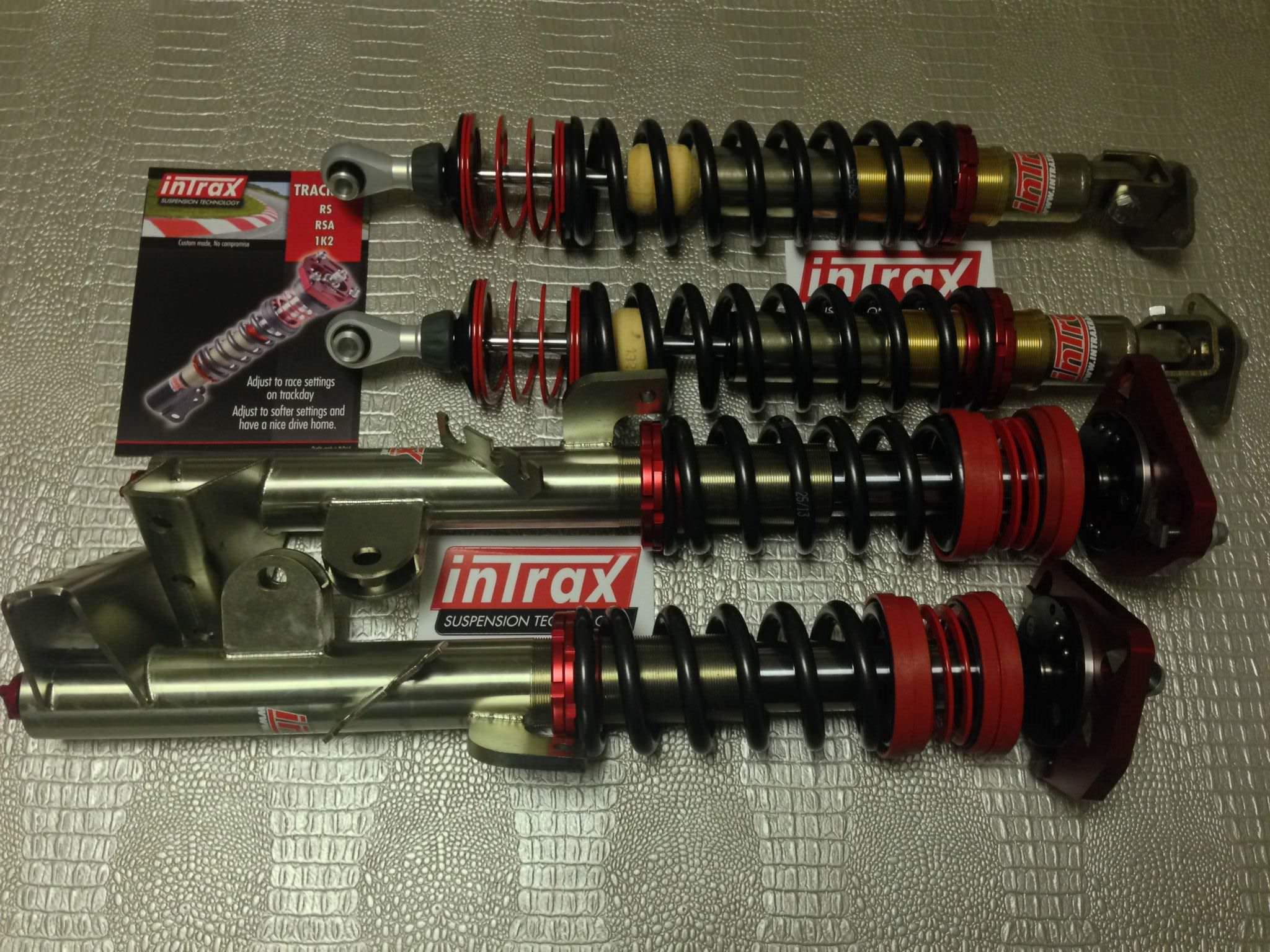

nouveaux suspats sur mesure by IntraX ^^
10514224_688937034489609_580425970834123
10548243_688937021156277_367422717486186
10365537_688937024489610_790430309399090
:lover:
Outchhh , ya du lourd la aussi ...
Wahoo c'est beau !
Ca doit couter un rein des bébêtes comme ça. En même temps on vit très bien avec un seul rein :|
ils sont réglables en hauteur, détente et compression séparément je pense.
En tout cas ça respire l'efficacité ces Intrax :)
