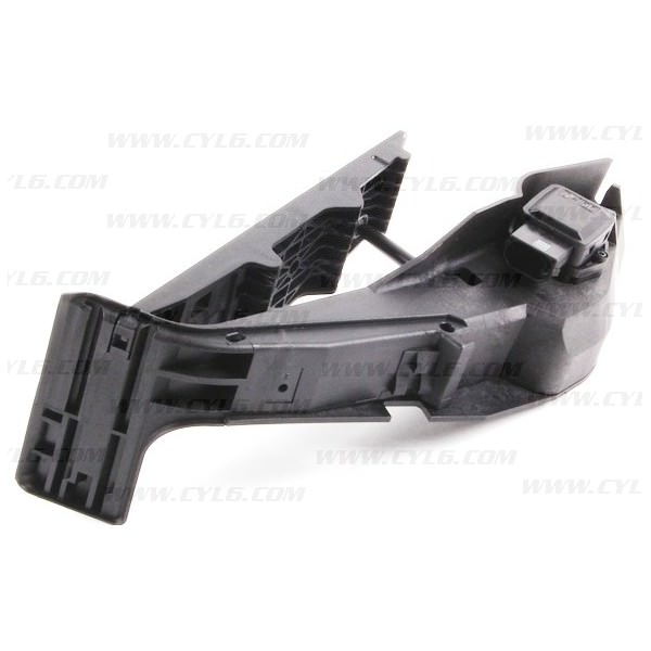

après je doit changé ma pédale d'accélérateur  :

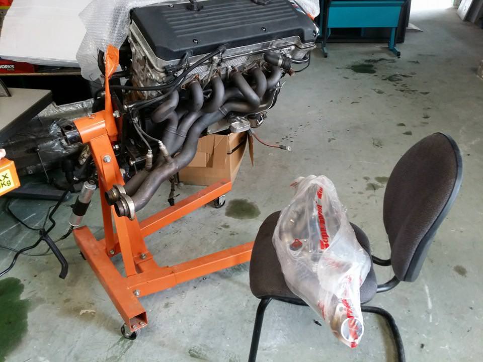

Je me balade tranquille dans mon garage et op voila sur quoi je tombe...
Quelqu'un saurait me dire à quel type d'animaux j'ai affaire?
:o

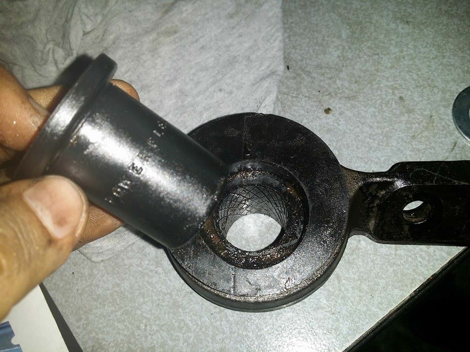

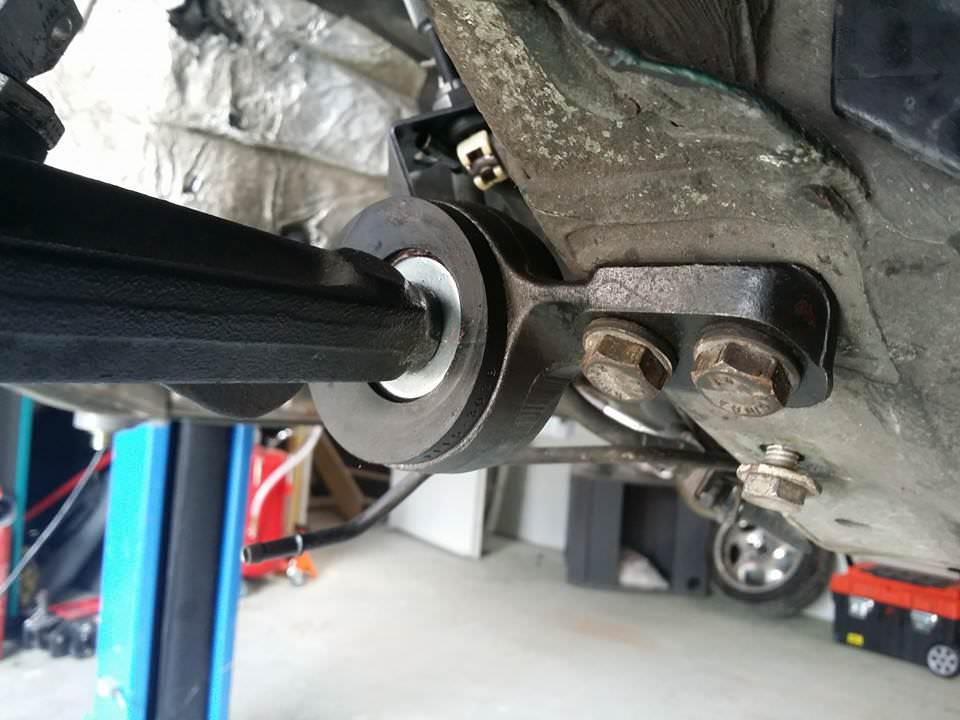

Je poste des photos bientot, j'attendais ma nouvelle valise qui vient d'arrivé, je vais pouvoir faire ces silentblocs en toute tranquillité
car j'ai galéré comme un fou dimanche à enlevé et remettre les silent blocs de triangle...
66158_255312751333936_151101182102013688
(pas prendre en compte la photo le silentbloc excentré est mal placé.)
Bref maintenant ça va allez beaucoup mieux :)

Que dieu bénisse celui qui à inventé ce matos pour extraire et remettre les silent blocs ^^
Maintenant changer les silentblocs c'est devenue amusant j'ai hâte de refaire tout mon train arrière :-D

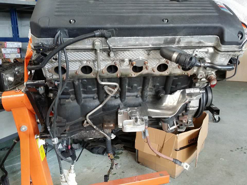

J'ai remonté provisoirement le train avant en attendent,
Concernant le moteur reste juste à accouplé volant moteur embrayage et remonté la boite, j'attend l'arrivé de mes nouvelles visseries de boite et de ma nouvelle
fourchette ensuite reste à posé et s'amusé avec le faisceau :x

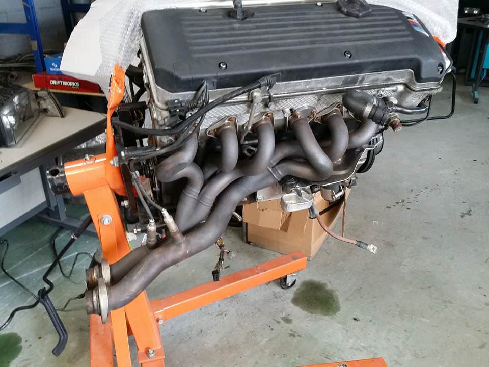

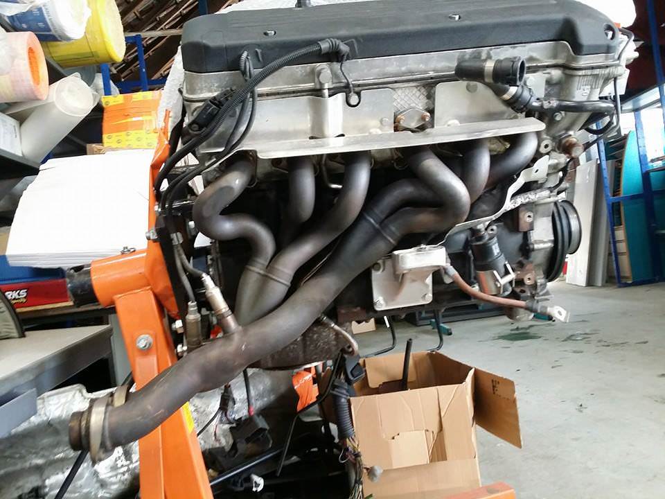

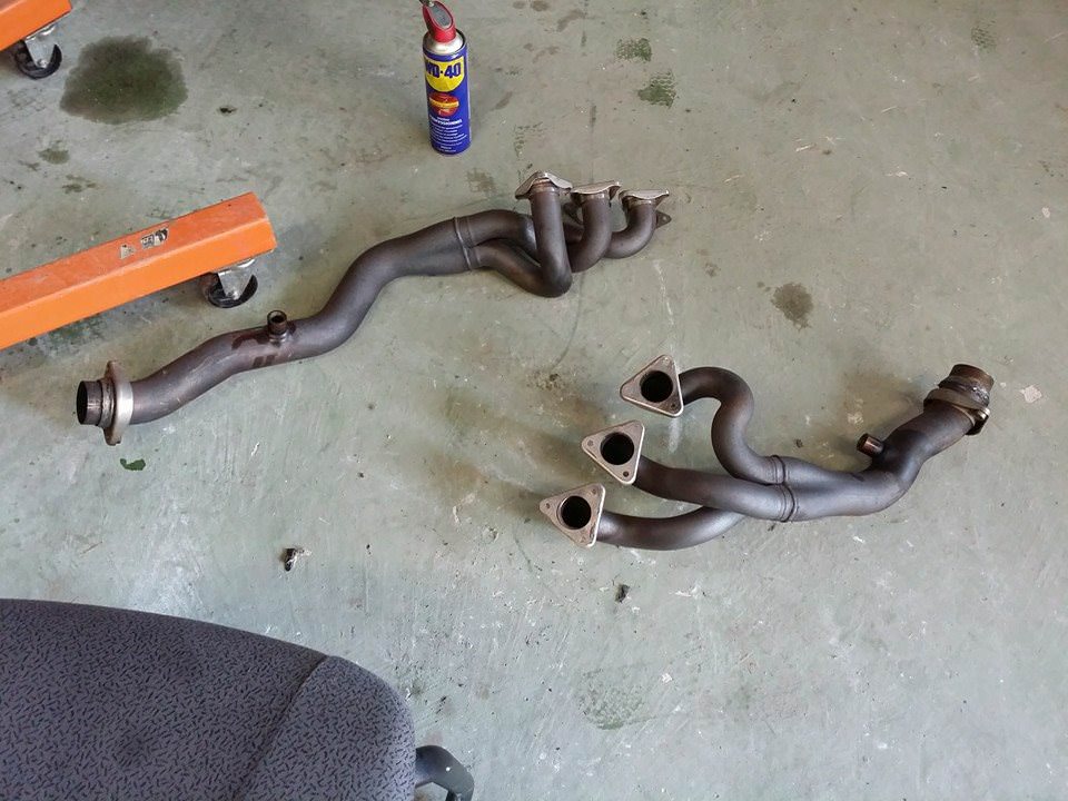

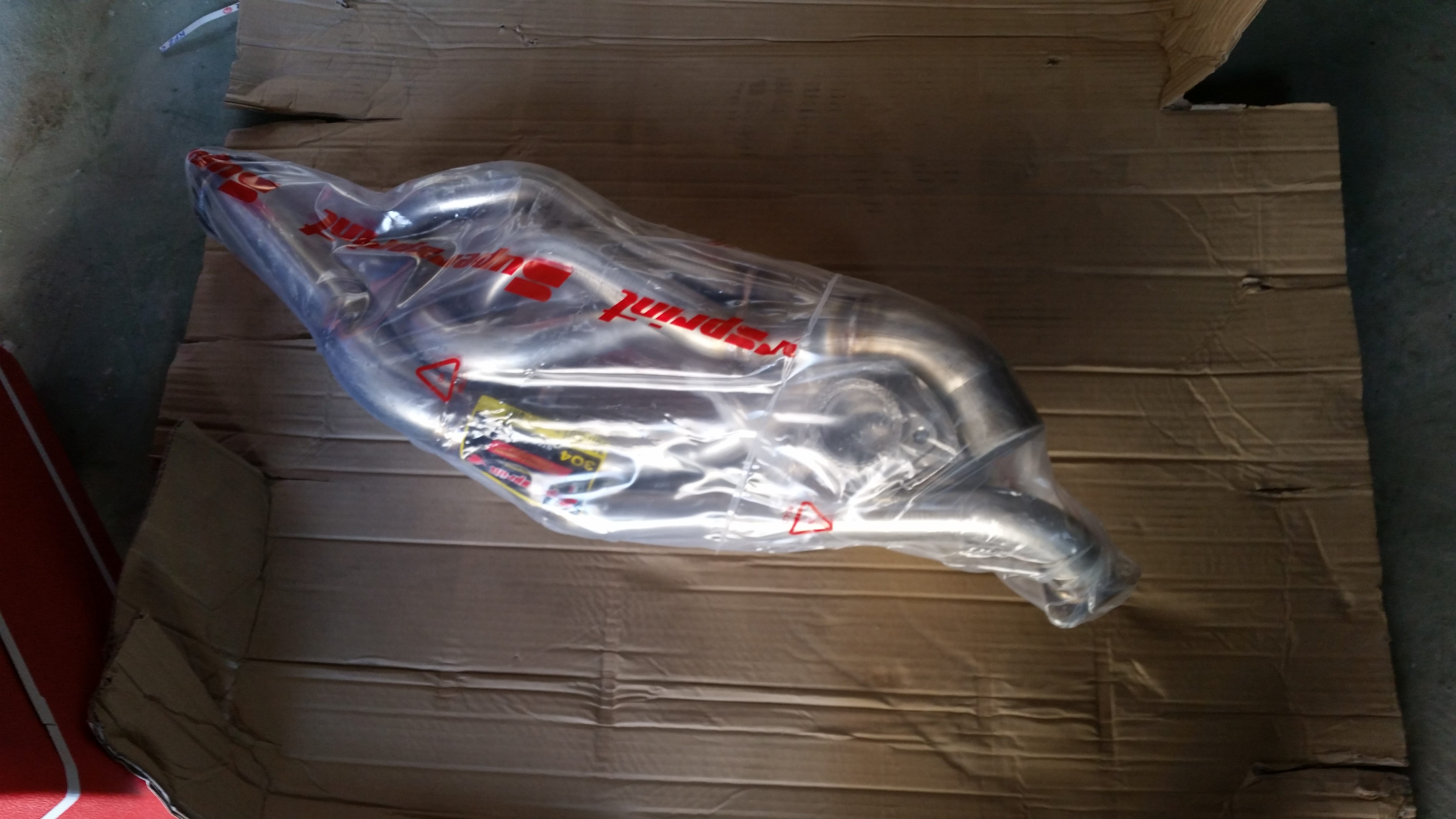

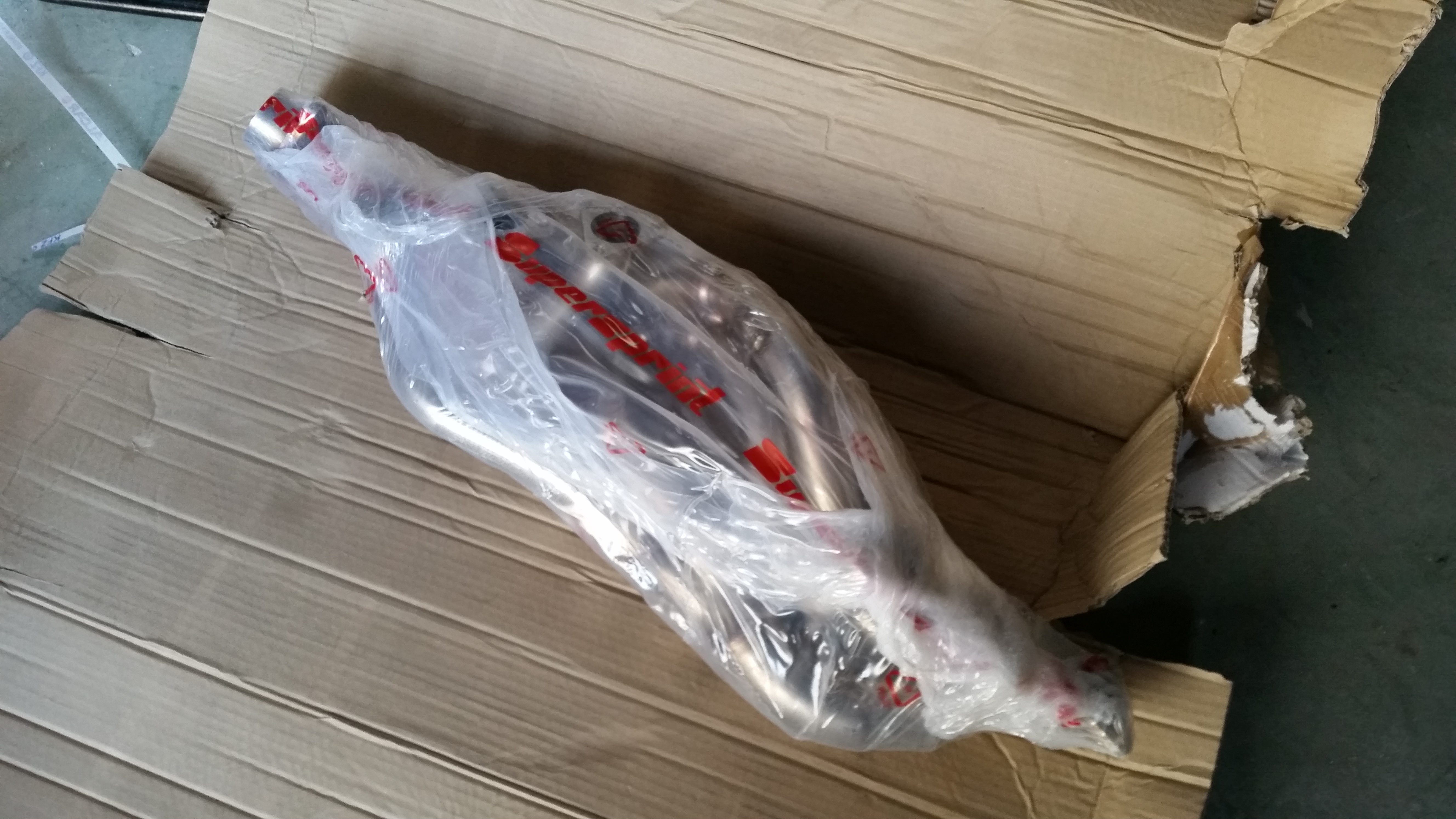

J'ai viré aussi le collecteur j'attend mes nouvelles visses et joints pour remonté le Supersprint.
