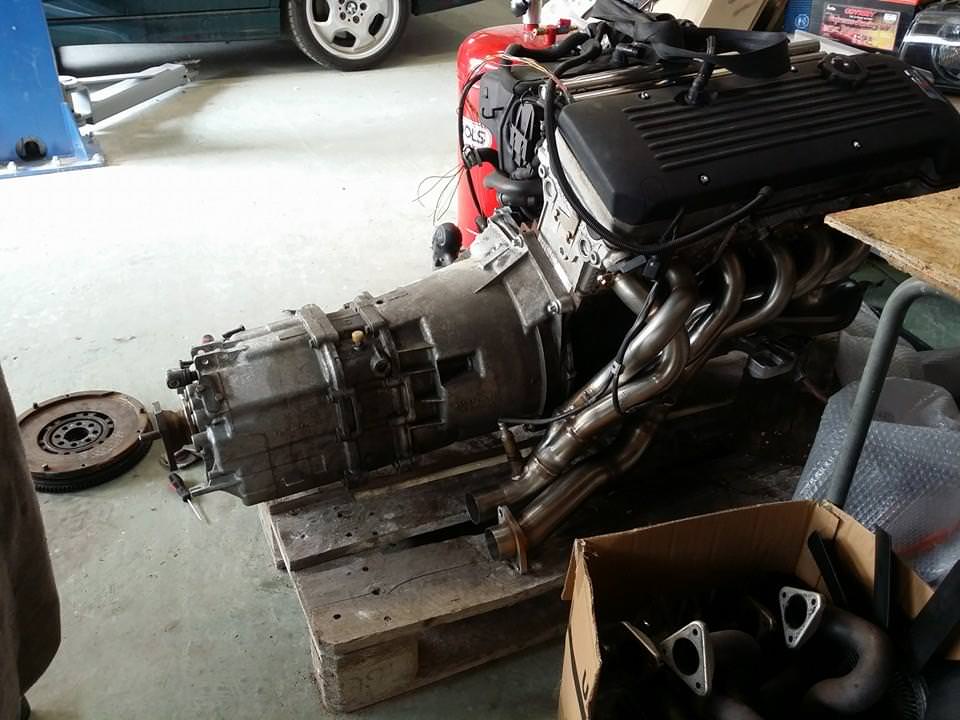

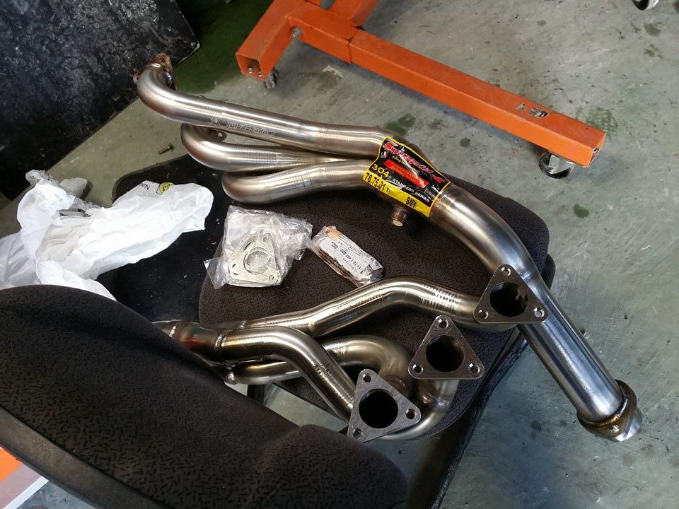

Collecteurs posés avec joints et visserie neuves :)

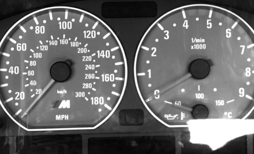

j'ai récupéré un nouveau compteur aussi pour avoir une graduation rpm jusca 9000 :) ( mph + kmh la classe ^^ )

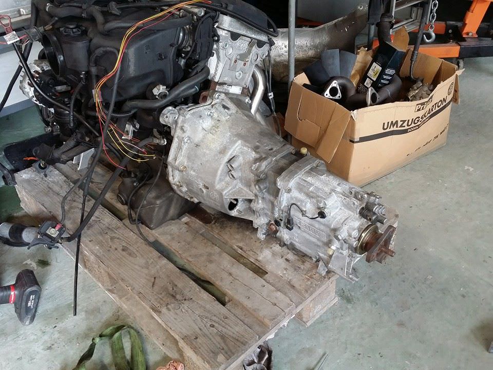

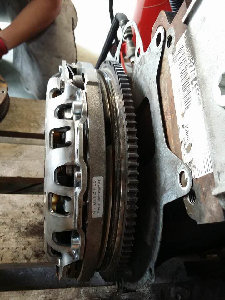

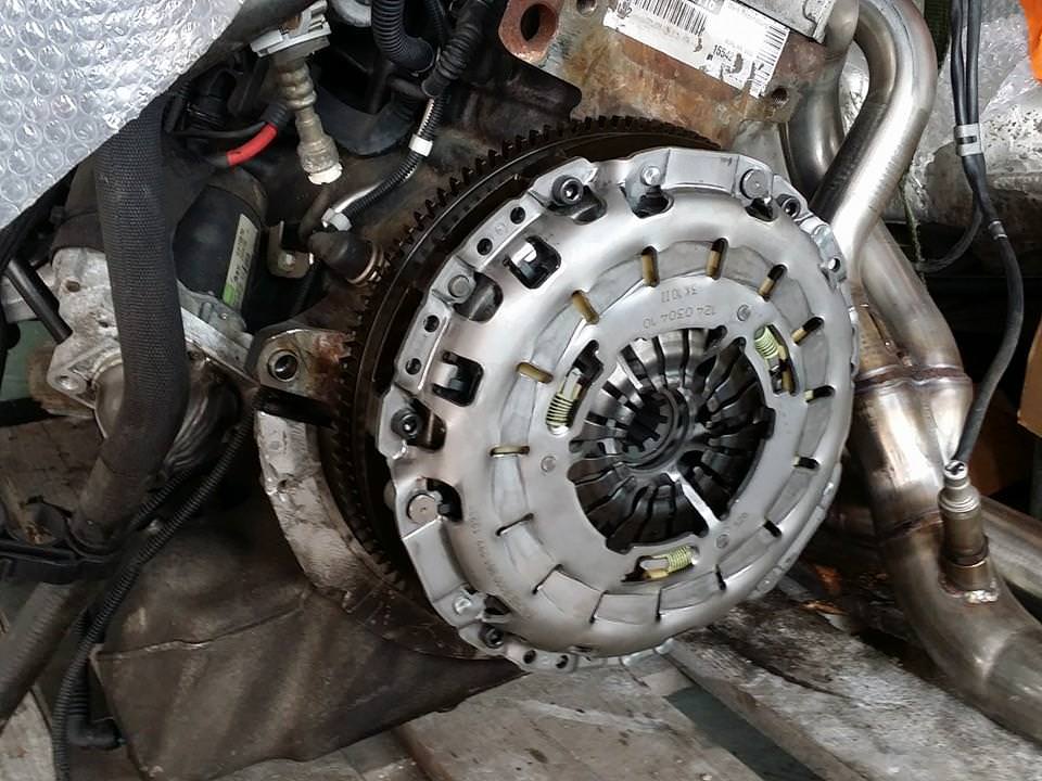

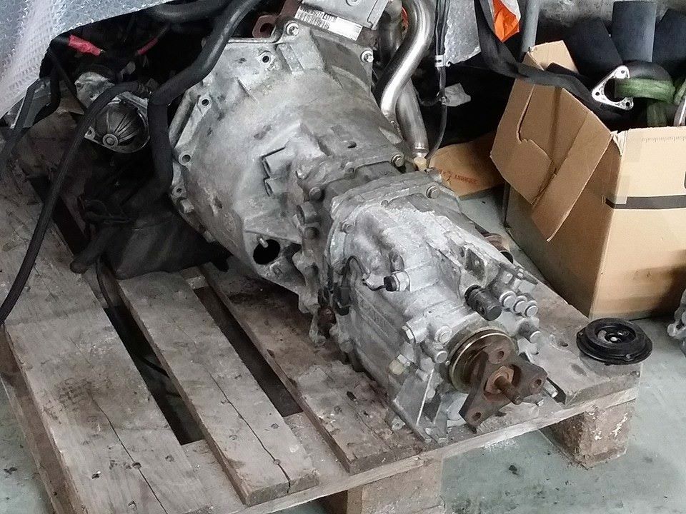

Après premier problème en voulant remonté la boite...
impossible de la glissé juscau moteur je me suis pris la tête et finalement j'ai trouvé le volant moteur allégé que j'ai acheté chez DriftShop (spécial pour M3 E46)
est en cause, donc soit c'est pas le bon volant moteur que l'on ma filé soit c'est de la grosse m**** leurs matos... (embrayage monté avec le volant moteur allégé sur photo)
10521193_258765987655279_400079928526612
1623690_258766057655272_7139286322949046
du coup la j'ai remis le volant moteur d'origine et la boite ce pose impec comme par magie ?
Je précise que tout est serré au couple prescrit par le TIS, aucune documentation concernant le couple de serrage ou autre avec le volant moteur allégé...
bref je les appels tout à l'heure pour leurs renvoyé leurs vm de merde et je reste sur de l'origine pour le moment...
C'est quoi qui touche?
enfaite au moment de mettre la boite impossible de la glissé jusqu’au moteur pour mettre les visses il doit y avoir env 3 bon centimètres :(
J'ai appelé et ont ma dit que ça ce monte pas sur SMGII bizarre leurs histoires car même-ci j'ai un moteur smgII à la base j'ai une boite manuel... :/
AHHHHH merde, la sortie de moteur et peut être différent. !!! le cul de vilbrequin quoi !!
il ont dit ca monte pas sur moteur SMGII ou sur boite SMGII ??
t'as forcement un endroit ou ça touche ;:!!!!
Est ce que tu aurait pas une boite SMG modifié en Manuelle?
enfaite le volant moteur driftwork quand il est fixé il à l'air de "sortir" un peu plus que le volant moteur d'origine en gros ça avance sur
la boite donc quand je met la boite l'embrayage avec la butté on est au max et ça reste loin du moteur encore :/
Peu importe ce qu'ils disent j'ai bien réfléchie et je vais resté sur volant moteur d'origine pour le moment tampis :/
je vais leurs ré envoyé la leurs et c'est réglé lol j'ai d'autre chose à faire sur la voiture je vais pas perdre du temps
avec ça surtout que la pluspart des gens qui en on installé un sont souvent déçu :/
la avec le volant moteur d'origine aucun problème la boite passe niquel !

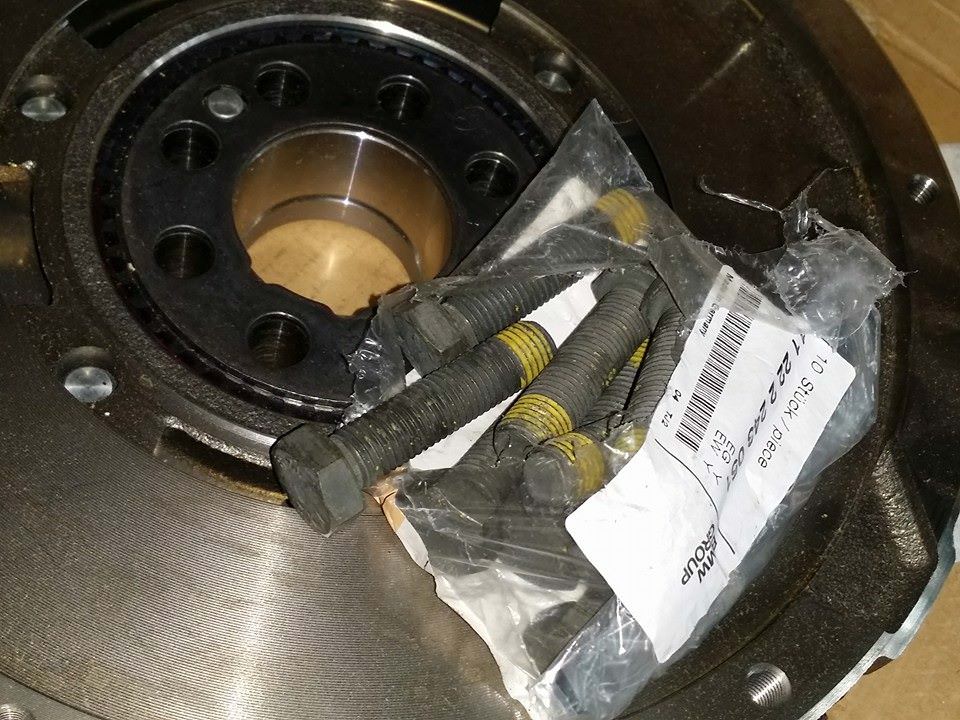

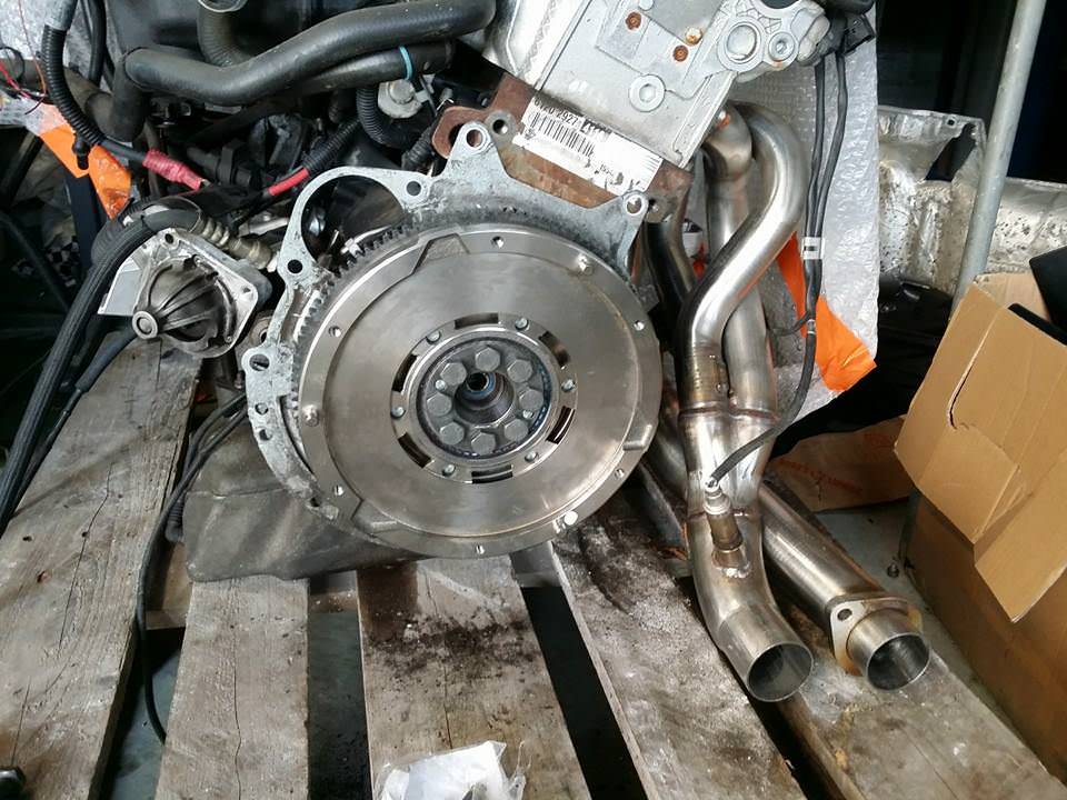

des petites news, donc j'ai perdu du temps à cause de ce volant moteur mais au final je pense avoir trouvé le problème :)
Bref j'ai du coup d'racheté un volant moteur neuf d'origine et j'ai tout remonté.
10592759_260256914172853_847598578264781
14920_260256964172848_369931396534420556
Ancien volant moteur SMGII et celui la c'est exactement les mêmes.

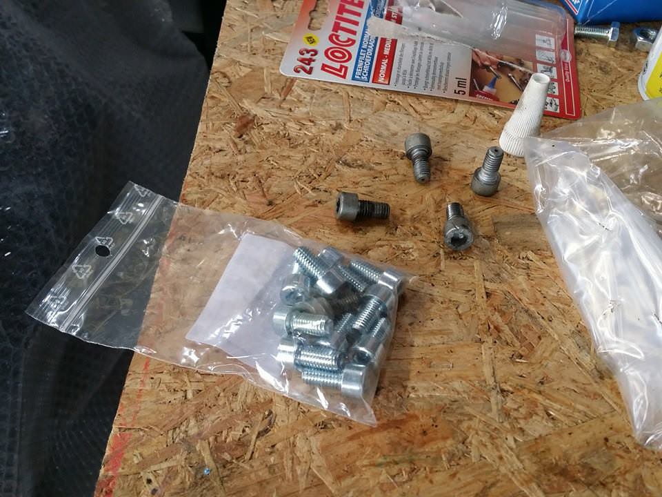

Visseries neuves toujours.

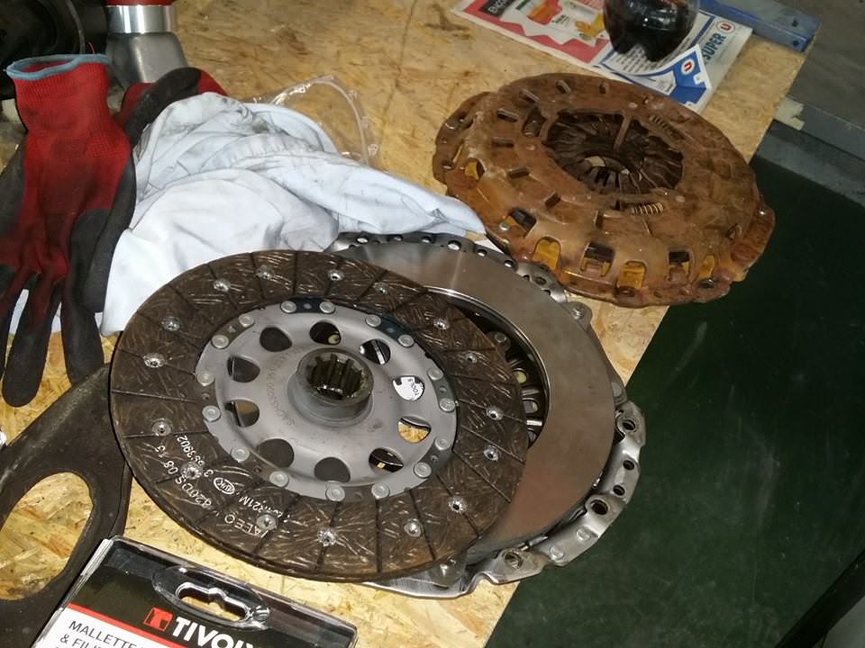

L'embrayage

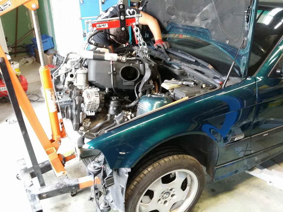

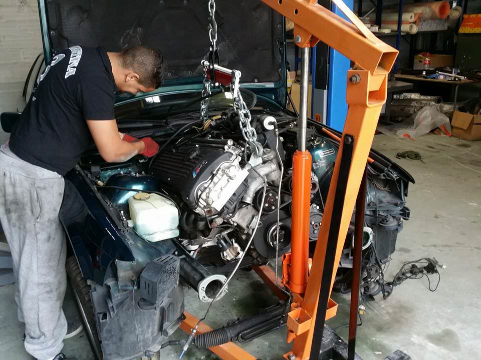

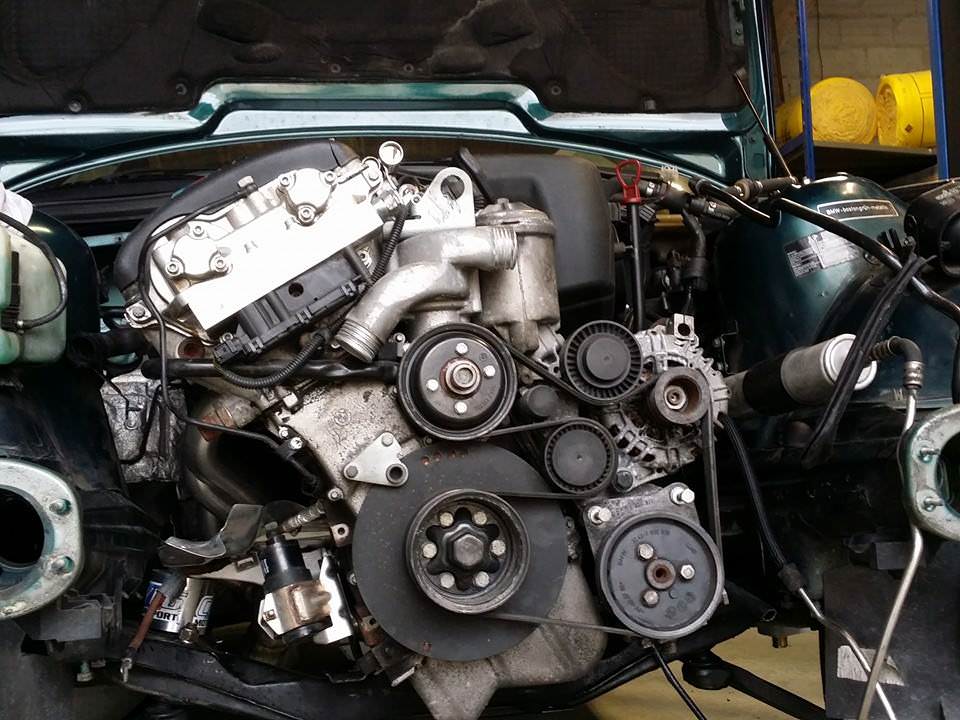

Et puis j'ai terminée hier soir en posant le moteur sur ces supports, resté à voir pour les supports de boite car ceux du E36 3.0 à pas l'air de vouloir ce fixé
mais je me suis pas pris la tête car je devais vite rentré me changé pour allez à un rendez-vous ^^
10565025_262276320637579_326994767161927
10384617_262276343970910_357775710528283
10527702_262276390637572_564089225537924
10491241_262276443970900_105174513220840
C'est unpeu sale j'ai pas pris le temps de nettoyé lol mais bon j'avance petit à petit ^^
