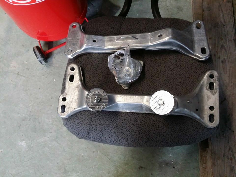

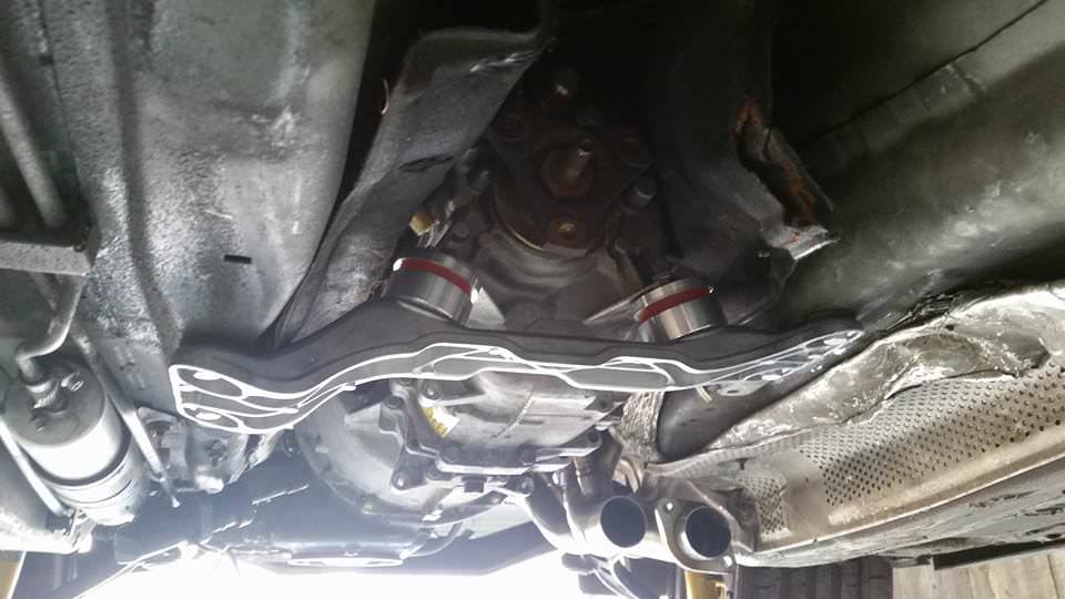

Bon j'ai reçu la nouvelle traverse de boite j'ai pas pu m'empêcher de le monter avant de partir en vacances la semaine prochaine ^^
cette fois c'est bon tout est fixé ça tombe comme en lieu d'origine ou presque :)
(Traverse pour boite 5 enbas et celui du prévue pour la boite 6 plus haut que j'ai acheté neuf) avec visserie neuf aussi ^^
10612636_265401600325051_680200724981076
Et voila ça ce monte en lieu et place cette fois-ci :)

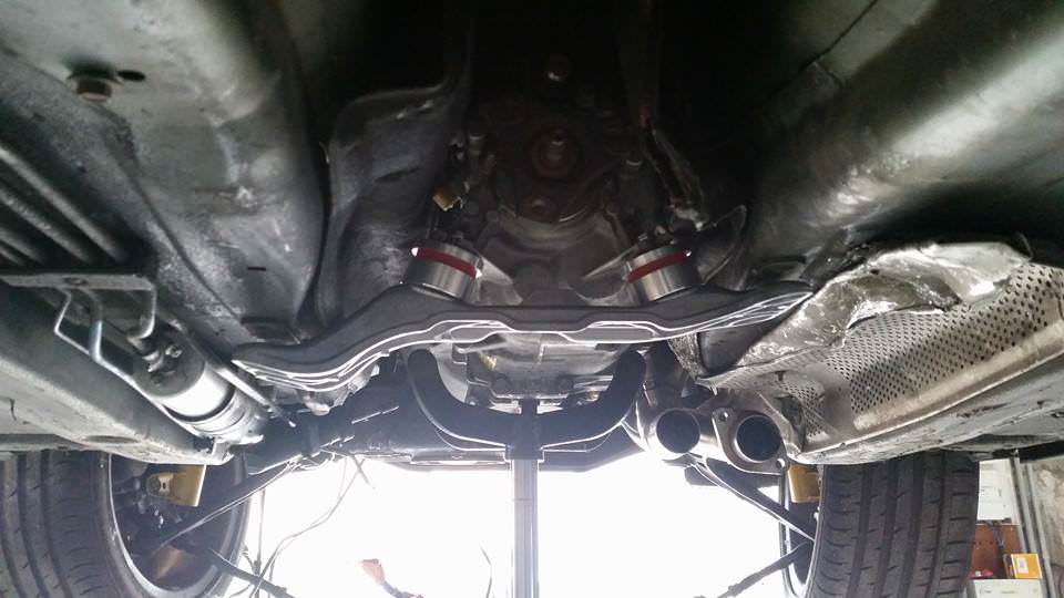

12270_265401873658357_339041071618799319
10577151_265401886991689_447477773863999
Et voila le tout monté sur silentbloc semi rigide et de façon presque identique à l'origine  :)
dernière photos pour la route
10580262_265402180324993_385278149243395
10313716_265402206991657_471131375034195
Reste juste à tout brancher proprement,
( l'eau, l'arrivé et retour d'essence, faisceau à adapter, remonté la crémaillère, radiateurs, face avant et l'arbre de transmission + levié de vitesse )
Ensuite premier essaie on fait tourner et rodage voir si tout est ok et pour finir après seulement je m'occuperai de la partie arrière de la voiture
et fignolé les derniers réglages du châssis (monté les amortisseurs intrax et gros freins avant arrière + d'autres surprises )  :)
