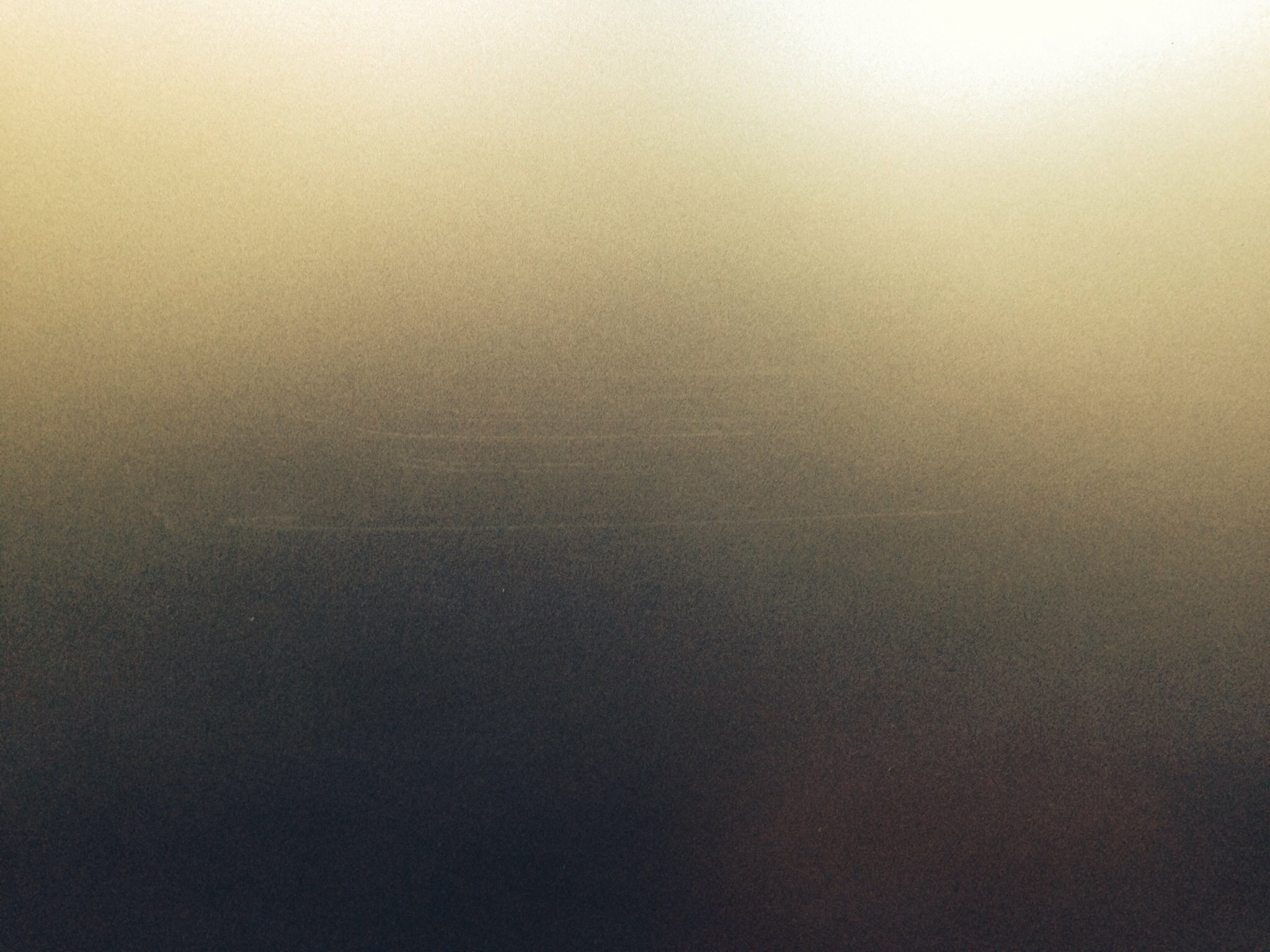

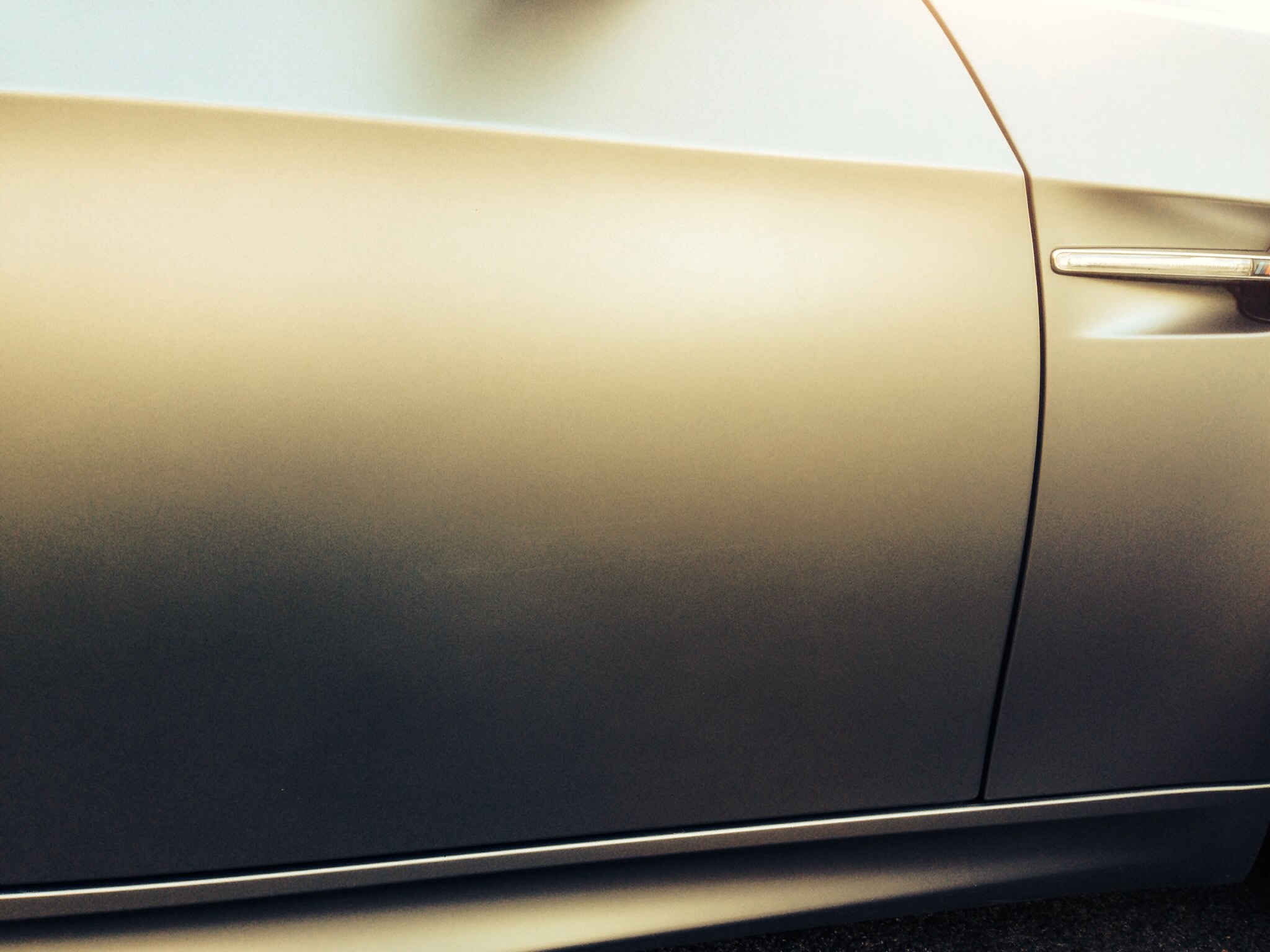

J'viens de me rendre compte d'un truc, mais je sais pas si c'est moi qui ai fait ça purée.
Portière conducteur, au soleil, on voit une trace en zigzag, un peu couleur blanchâtre très léger.
Quand je passe mon doigt humide dessus, ça s'enlève, et en séchant ça revient.
C'est pas creusé, ni rien, je me demande si c'est une trace que j'aurais faite en essuyant la voiture avec un microfibre meguiars que je viens d'acheter et dont je me suis servis (pourtant pas de cailloux, je le secouais même souvent pour éviter ça).
Des idées ?

Voilà une photo pour imagée la chose.
On dirait que c'est le vernis qui est barrer sur cette surface et qui fait une trace blanche..
Bug..
post-14485-0-82569500-1400573101_thumb.j
De plus près..
post-14485-0-23499300-1400573200_thumb.j
Des avis .. ?
Ce serait le vernis ?
ben ça m'a l'air une rayure!!!
après vernis ou autre, à voir en vrai...
moi aussi je pense comme GEB , une rayure!
Purée c'est pas possible.. même pas une semaine et déjà une tuile.
Me reste plus qu'à montrer ça chez BMW voir ce qu'ils en disent et ce qu'il serait possible de faire.

On dirait vraiment que c'est le vernis qui à pris, car une fois humide, ça se voit pu, et en séchant ça réapparait.
Et c'est pas creusé non plus..

J'ai été voir un ami carrossier/peintre, pour lui montrer cela.
Selon lui, ce ne serait pas à cause de mon micro-fibre que j'aurais fait cela.
Autrement, c'est très léger, et apparemment, il existerait des polish spéciaux pour peintures mates, il doit me retenir au courant..
Vous en connaissez également ?
