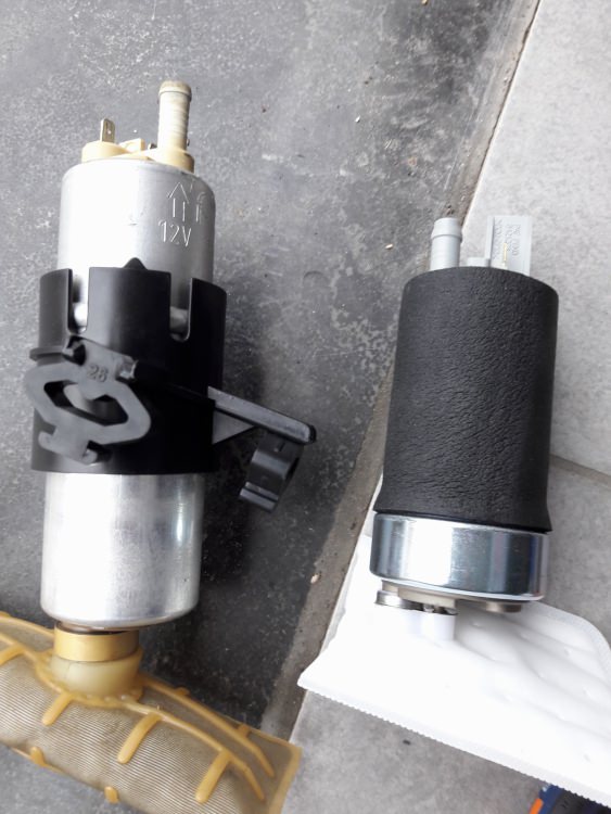

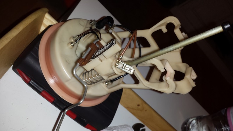

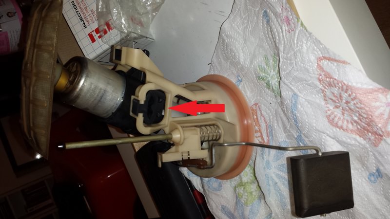

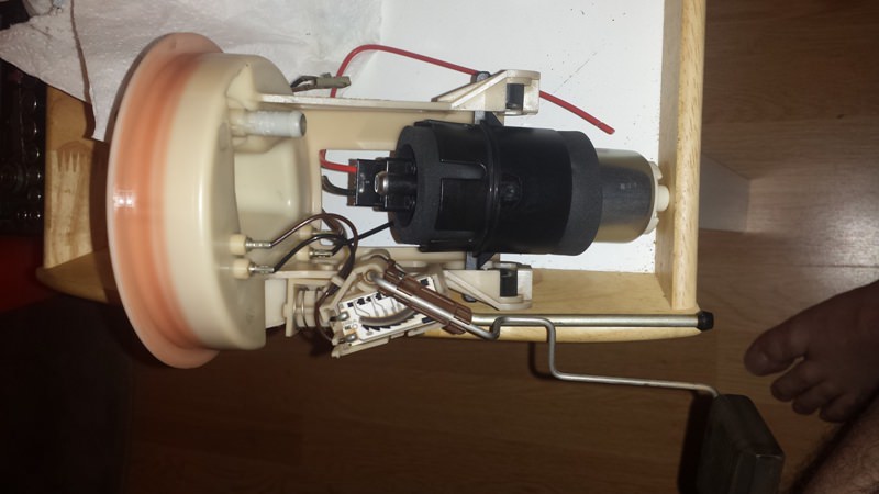

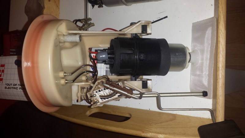

Sur une 3.2L. Alors voila le kit reçu. La pompe, une mousse, des colliers, un fitre tamis, et un circlips.
Sur l'ancien support, on repère l'alignement du tube avec le tamis, simple...
Ensuite, on vire les petits silentbloc. Attention, ils sont là depuis presque 20 ans, et ils n'ont pas très envie d'être démontés. Et en plus, ils seront déja fêlés pour la plupart. Là encore, rien de sorcier.
Pis on débranche les 2 cosses, on coupe la durite semi rigide, et voila.

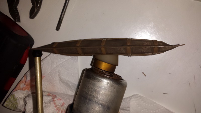

Ensuite, on démonte le filtre tramis de l'ancienne pompe:facile

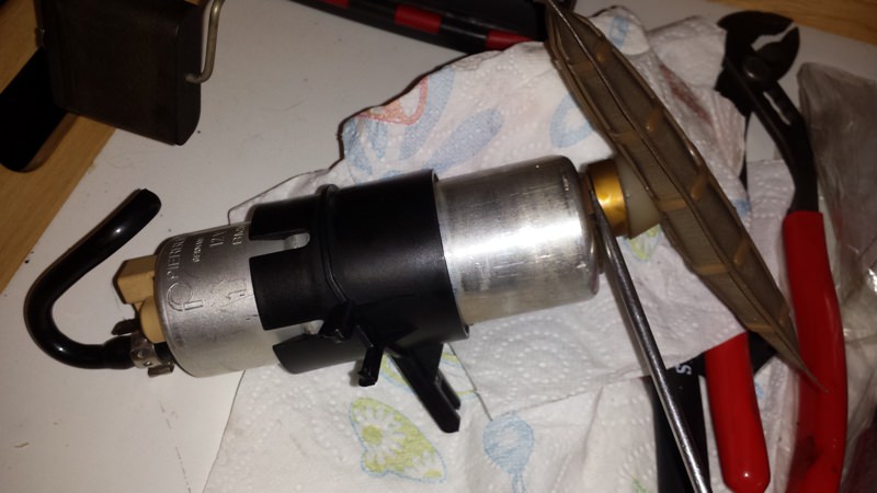

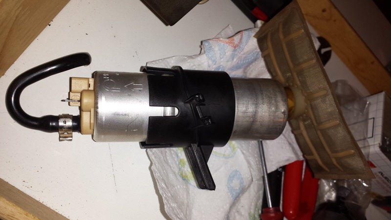

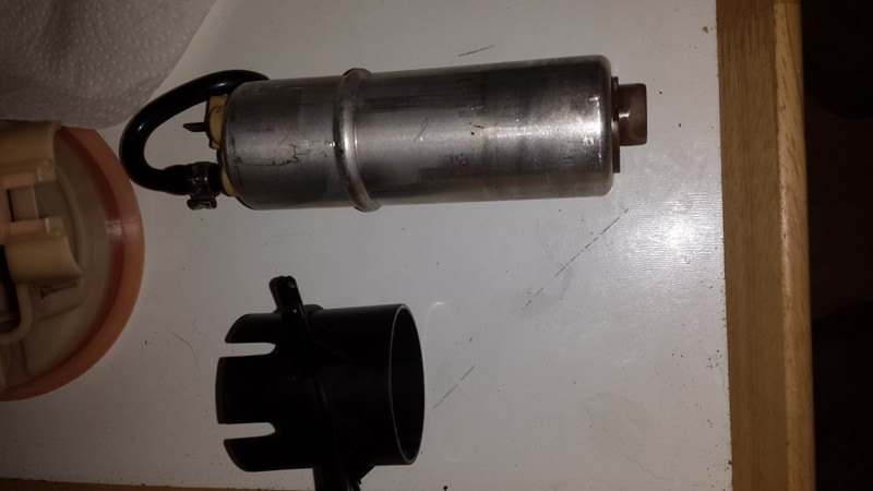

Pis on sort la pompe du support en plastique. Lui aussi est là depuis presque 20 ans, il a pas très envie de partir. 3 des 6 doigts en plastique retiennent la pompe, il faut les écarter en même temps. Ensuite, ça sort sans souci.
Ensuite on enfile la nouvelle pompe dans la mousse (elle sert à rattraper le diamètre plus faible de la nouvelle pompe, et à la fixer "serré" comme il faut dans le support en plastique noir, et puis on enfile l'ensemble dans le support de pompe, avec les silent bloc et tout et tout. Avant, on aura pris soin de brancher la prise fournie avec la pompe, sur la pompe.
Voila ou j'en suis.

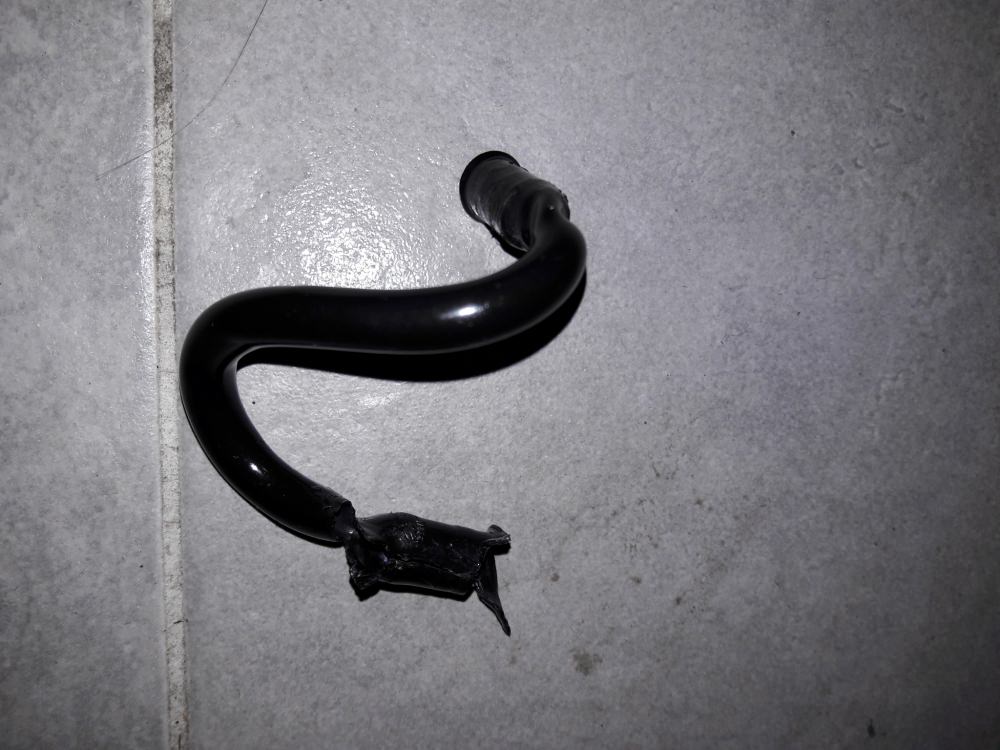

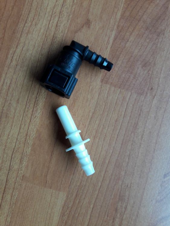

Il me reste à trouver une solution pour remplacer le tuyau d'origine entre la pompe et le support, c'est de la durit en Rilsan je pense, semi rigide et à mon avis thermo formée. La durite d'essence classique fournie dans le kit ne va pas bien, la courbe subie par la durit est trop importante, ça fait forcer à mort la pompe sur les silentbloc. Si jamais quelqu'un a une idée ...
Dans ce kit dont j'avais parlé au début de ce topic, on voit bien que la liaison entre la pompe et le support est opérée par un fléxible. Le problème, c'est que je ne trouve pas ce genre de flexible qui supporte les hydrocarbures.
http://www.bresch.com/trame.php?lang=fr&page=resulcat&fam=2a&mar=BMW
En dernier recour, je monterai de la durite essence classique en faisant une boucle, mais je suis pas fan non plus.
La suite bientôt !

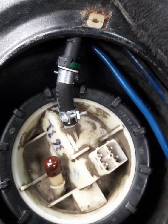

comment_654695
Salut,
J'ai terminé le montage, mais pas de photos. Rien de compliqué, j'ai soudé les fils + protection avec gaine thermo, et j'ai monté une durit plus longue en lui faisant faire une boucle, comme ça pas de contrainte sur les silentbloc du support de pompe. Et ça marche impec !
