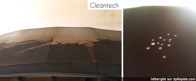

J'ai juste imperméabilisé la capote car elle en avait besoin et changé un vérin HS plus avec niveau d'huile.
