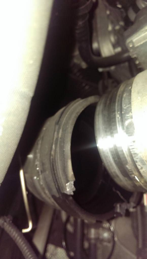

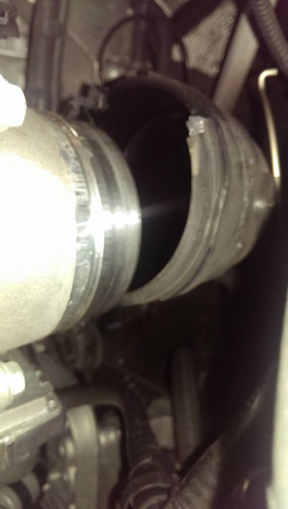

Posté(e) le 23 mai 201412 a comment_641266 ma m135i a 21 000km, elle possede aussi un jb4 depuis 12 000km. hier le chargepipe a explosé. heuresment que j'avais déjà commandé : chargepipe chez bugertuning mais aussi : Downpipe powervalve admission bms jantes 19 1M Signaler

Posté(e) le 27 juin 201412 a comment_647036 Pas de risque avec les fragments explosés pour le moteur/turbo ? Signaler
Posté(e) le 27 juin 201412 a comment_647061 Le problème est connu et reconnu sur les 1M et BMW continue à mettre des charge pipe de M***e franchement c'est scandaleux !!! Signaler
Posté(e) le 27 juin 201412 a Auteur comment_647100 Hello, Tu l'as reprogrammée à cb de poneys / couple ? salut j'avais la map1 = 360cv. couple je ne sais plus.désolé a présent j'ai la map 2. elle doit faire 370-380cV...c'est tres sympa, joueur coupleux et plus rageur avec le DP, par contre le 18 ne sert plus à rien...sa patine même en 3. j'ai les jantes 1m et j'attends les pss. je suis passé en 19 /265 à l'arriere et 19 / 245 à l'avant Pas de risque avec les fragments explosés pour le moteur/turbo ? tu as raison, le turbo n'est pas de ce coté. mon inquietude ce sont les fragments aspirés par l'admission...oufff rien de tout sa; sinon c'est moteur serré...avec un si petit morceau de plastique! Le problème est connu et reconnu sur les 1M et BMW continue à mettre des charge pipe de M***e franchement c'est scandaleux !!! +10000 quel map tu avait pour casser ça map 1 Signaler

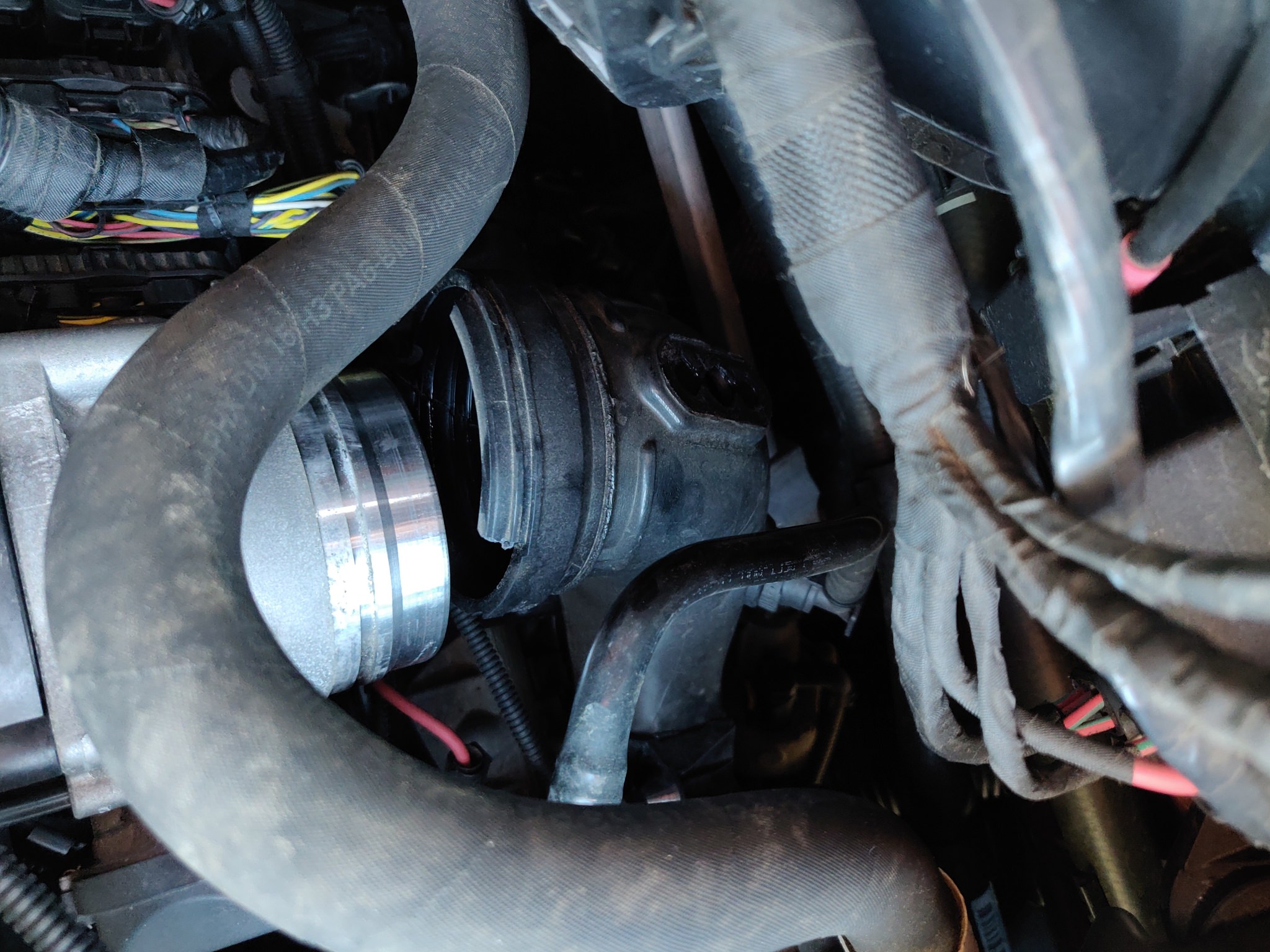

Posté(e) le 18 octobre 20197 a comment_992760 Bonjour à tous! Avec ma chance légendaire il a fallu que cela m'arrive.....Lors d'une grosse accélération (un boom sous le capot....et un moteur devenu atmo-asthmatique) Aucun voyant au tableau de bord roule sans aucun problème mais sans puissance. La durite est exactement dans le même état que celle de "Seb de La Run" Pour info modèle De Mars 2014 avec 29 600 km "Full Stock"..... ça craint niveau qualité plastique. La pièce OEM coûte 311€.. si elle casse dans 20000....mais j'ai trouvé cela: https://www.ftpmotorsport.com.tw/products/ftp-bmw-f2x-f3x-n55-charge-pipe Et pour un peu plus cher; un combo (ça vaut le coup?) https://www.ftpmotorsport.com.tw/products/f2x-f3x-n55-charge-pipe-combination-packages-1-1 Pourriez-vous m'éclairer de vos connaissances ? est-ce que cela vaut le coup? avez vous d'autres site à conseiller? Aussi est-ce galère à remplacer ; faut-il un pont ? Merci à tous. Signaler

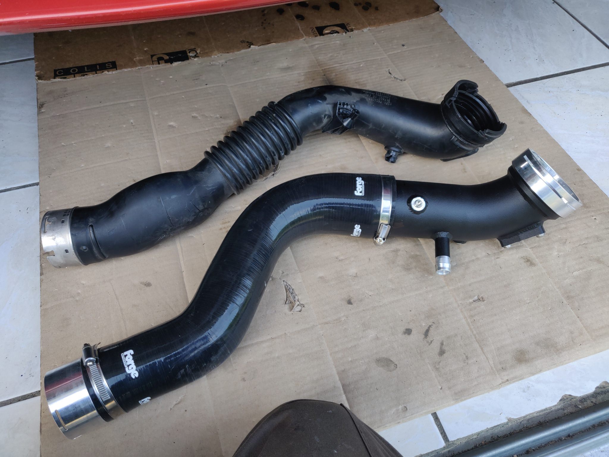

Posté(e) le 2 décembre 20196 a comment_998640 Idem pour moi M135i Full stock elle a explosé à environ 43000 kilomètres je trouve pas cela normal j’ai donc installé une forge je pense être tranquille maintenant Signaler
