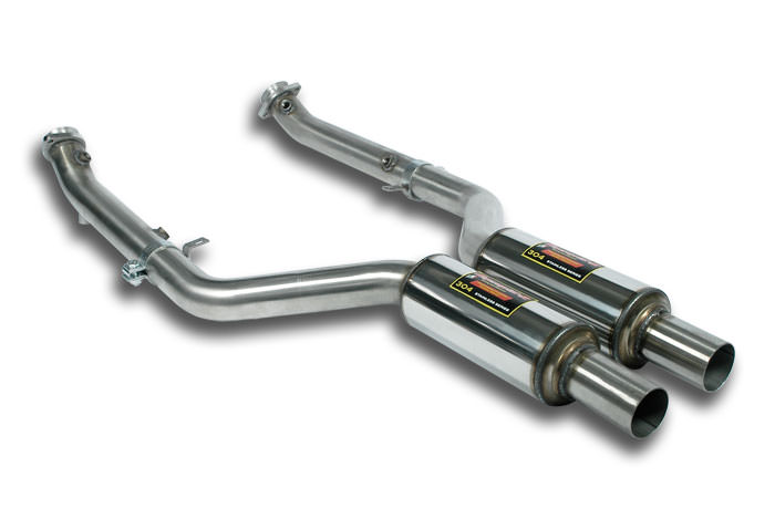

Je viens de faire un tour sur le site de Supersprint et j'ai vu que de nouvelles "front pipes" étaient disponibles : référence 981902.

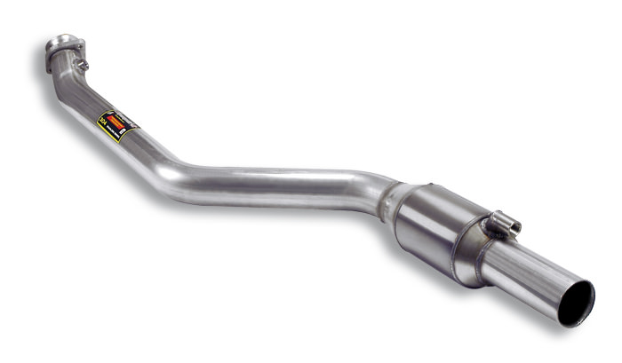

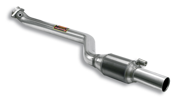

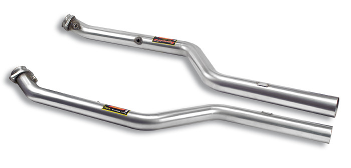

Je connaissais déjà les pipes 980702 et 980722 équipées d'un catalyseur sport (ci-dessus) et les pipes 980712 de décatalysation (ci-dessous).
Et comment vient donc se positionner cette nouvelle référence 981902 ? (ci-dessous)
Si je ne dis pas de connerie, les pipes de décatalysation devaient se monter avec le X-pipe "catalysé" 980703 et il me semblait que l'on pouvait monter le X-pipe que l'on voulait avec les pipes équipées des catalyseurs (980702 et 980722).
Bref, quelqu'un en sait-il plus au sujet de ces front pipes 981902 et quid du X-pipe à utiliser ?

LE NOUVEAU FRONT PIPES :
Le nouveau front pipes 981902 est un front pipes décatalisé mais la nouveauté c'est qu'il intègre un silencieux a ne pas confondre avec un catalyseur...
Du coup, plus de performance que le front pipes avec catalyseur sport droit 980702 et gauche 980722 mais moins de bruit qu'avec la ligne ci-dessus RACE F1.
CONFIGURATION IDEALE SONORITE + PERFORMANCE :
Nouveaux front pipes décatalisés avec silencieux : 981902
X-pipes décatalisés                                                 : 980713
Silencieux race                                                        : 045136 et 045106
J'espere que ce résumé te guidera dans ton futur choix.
