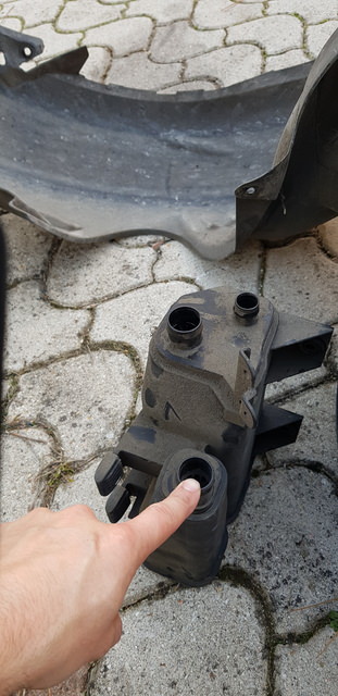

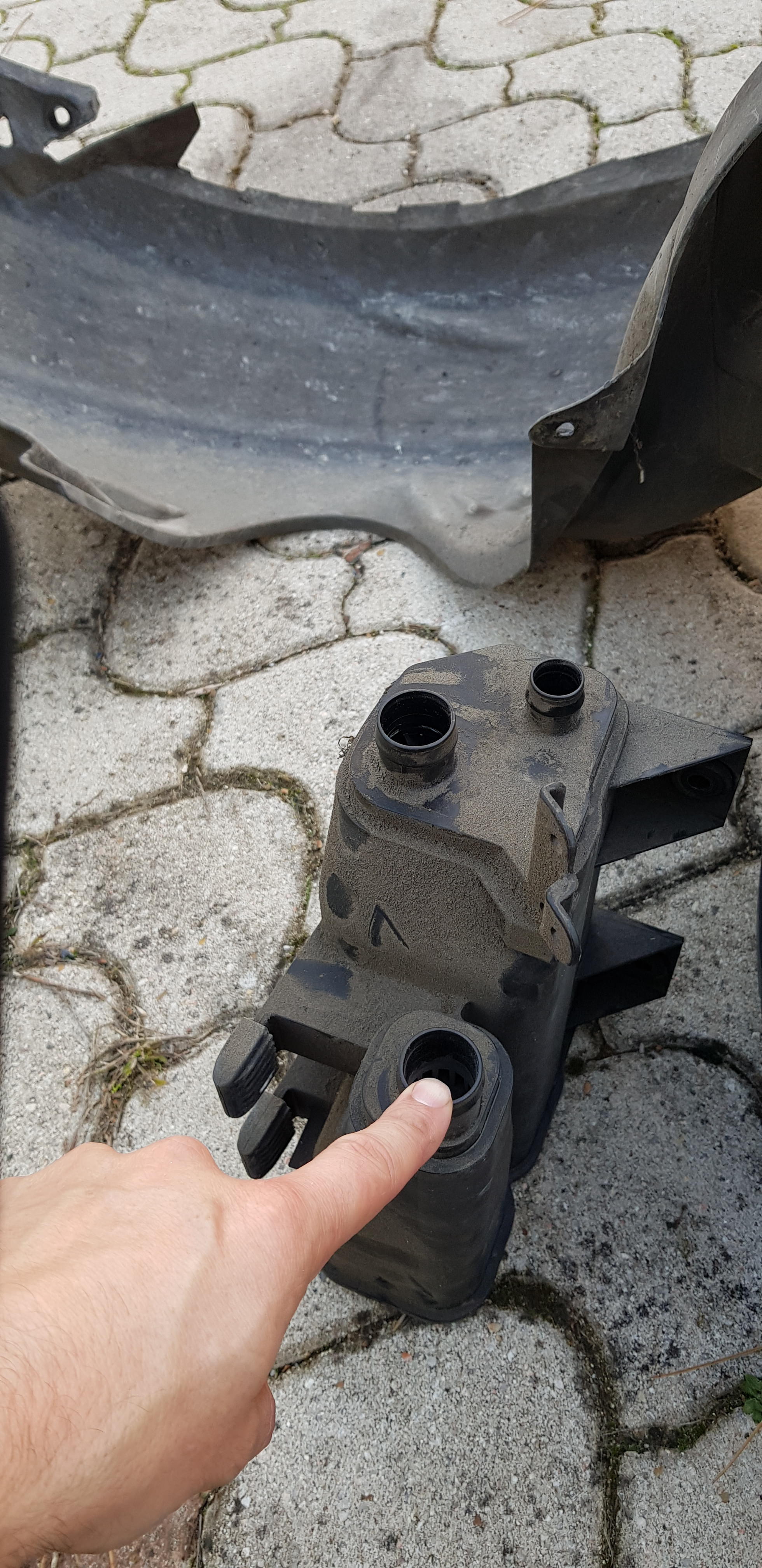

Changement de mon canister (filtre à charbon) OK
Je confirme qu'il était bouché au niveau de la mise à l'air, sur le neuf, les 3 orifices communiques, pas sur l'ancien.
Résultat, le réservoir s'est bien déformé côté conducteur.

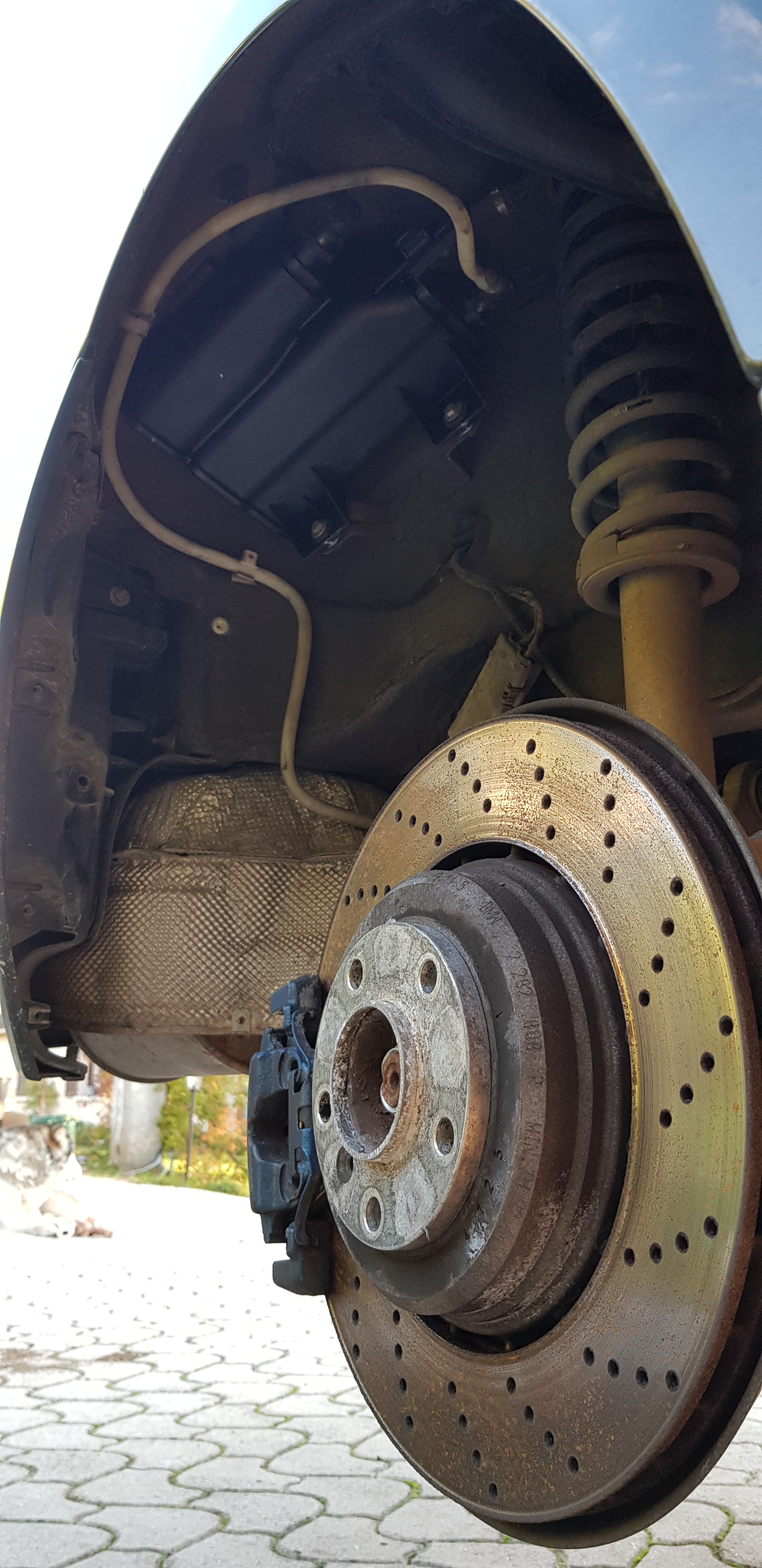

Filtre situé coté arrière passager

Bon j'ai changé le filtre a Charbon sur la E63,
Donc il se situe coté conducteur a coté du silencieux sur les serie 6
Un Cache métallique tenu par 4 vis, temps de changement je dirais 20-30min aussi, par contre plus galère car tu as pas trop de force pour désemmancher les durites (petite très facile c'est la première, et la difficulté monte avec la diam des durties ^^)
Je conseils de libérer les durites pour avoir du mou et de les tourner pour pincer le clips.

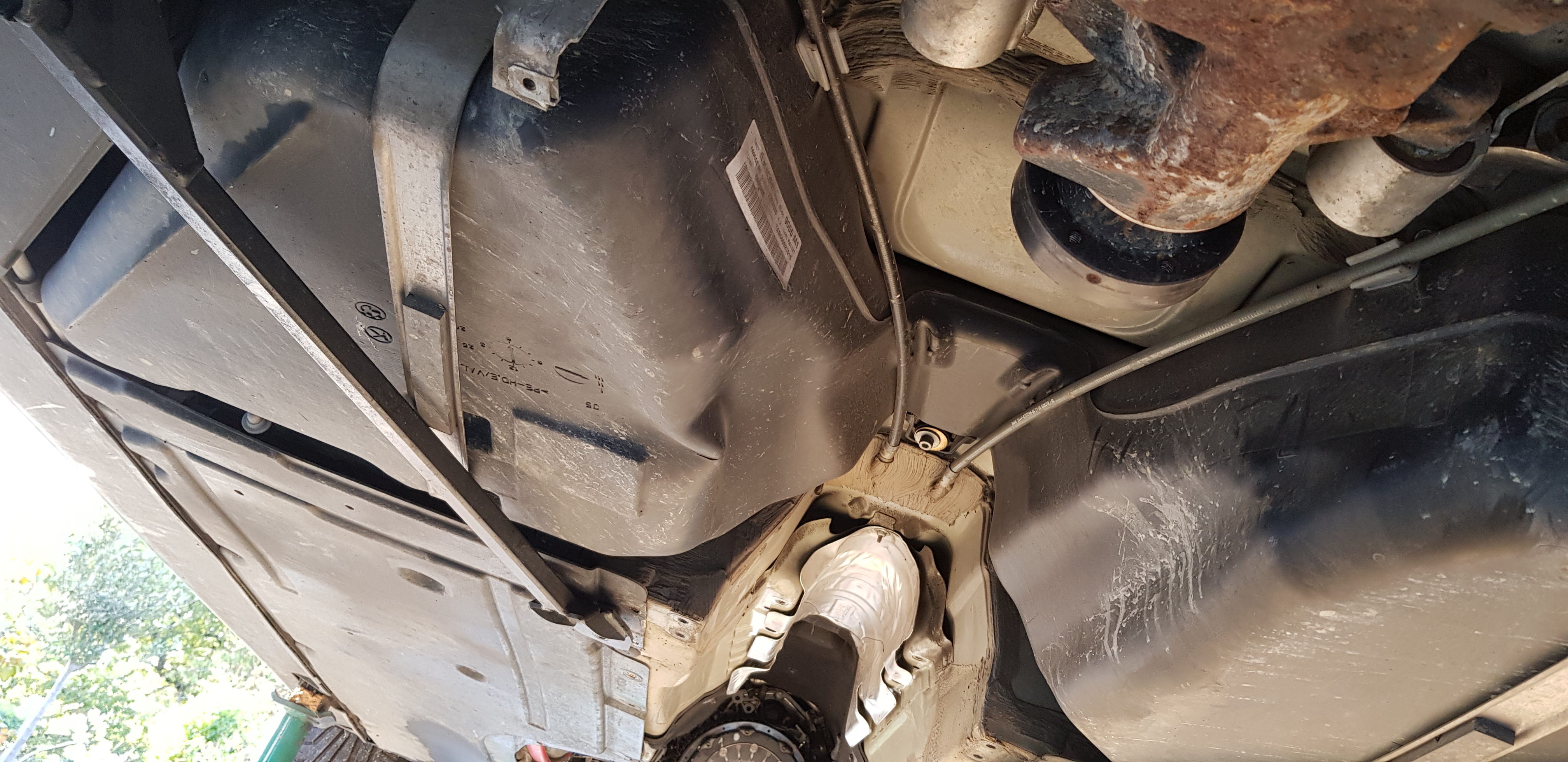

La semaine dernière à 5 km de chez moi, en pleine charge, le fameux "dong" et voyant moteur jaune : véhicule bridé à 7000/trs min.
Je rentre chez moi tranquillement, pas de perte de puissance sauf le bridage.

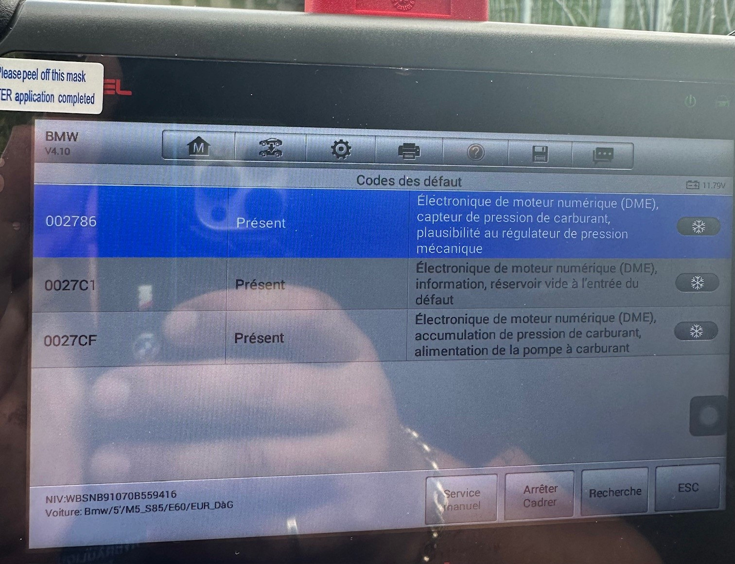

Je passe un coup de valise et quelques code défauts liés au réservoir et capteur de pression carburant.
Je précise que la pompe et filtre essence sont neuf (5000kms).
Je laisse le véhicule tranquille la semaine. Ce Week end besoins de sortir la grosse du garage pour accéder à du matériel.
Démarrage nickel, je la laisse tourner dans la cour le temps de sortir mes affaires de mon garage, plus de voyant moteur ???
Je laisse tourne 10 bonnes minutes, puis j'entends la voiture commençait à réguler, puis à caler... J'essaye de redémarrer et impossible de redémarrer ! C'est comme ci il n' y avait plus d'essence, alors que le réservoir est à moitié.
Je passe un coup de valise et la deux trois code défaut, dont un ou il est marqué : code : 27C1 : info : réservoir vide à l'entrée du défaut.

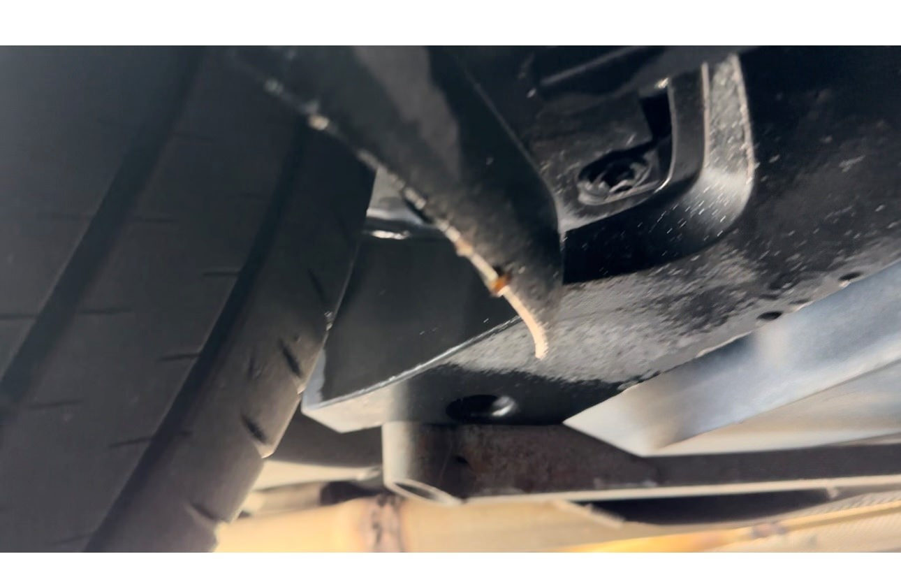

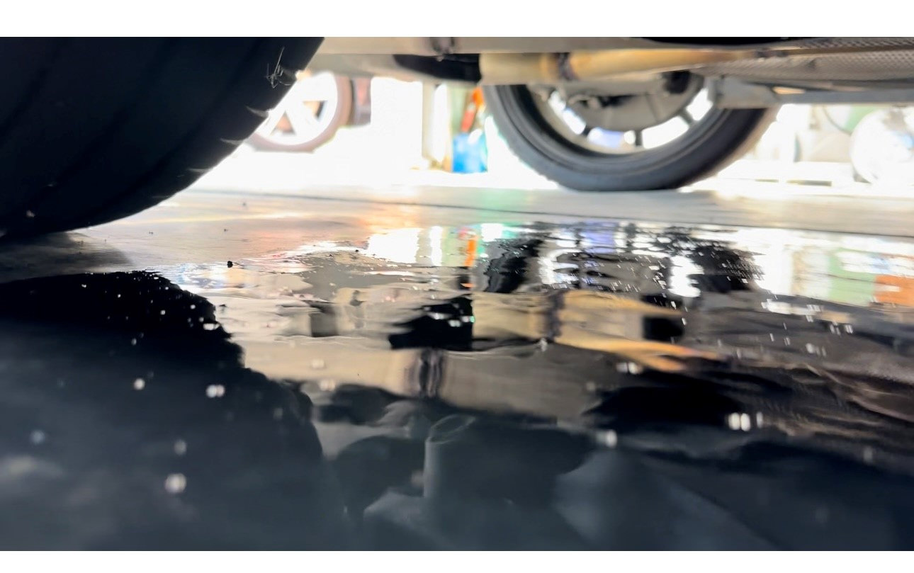

Je pousse la voiture dans le garage, je pars chercher 20L de SP98 et quand j'ai fait pour remplir le réservoir, Jai su mettre que environ 5 L, le reste de l'essence a débordé d'en dessous de la voiture ???? J'essaye de redémarrer, et le bingo ça redémarre.
Je répond à ce poste car dans les commentaires j'ai vu qu'il y avait certains qui avait des problèmes avec le filtre à charbon actif qui est à l'arrière droit cotés passager (pour le E60). Qu'il pouvait se boucher et que des fois l'essence pouvait déborder par le trop plein de ce fameux filtre à 3 orifices?
Je voulais avoir votre avis ? Savoir si vous avez un tuto pour le remplacement ? (j'ai pas envie de l'amener au garage pour ça? Et surtout je ne sais pas si elle va aller jusqu'au garage...). Avoir une référence de la pièce pour que je puisse la commander.
Je vous mets les codes défaut + photo.
Merci.
Code default.docx Photo fuite.docx
On dirait une fuite de carburant, évites de rouler comme ça c'est trop risqué
