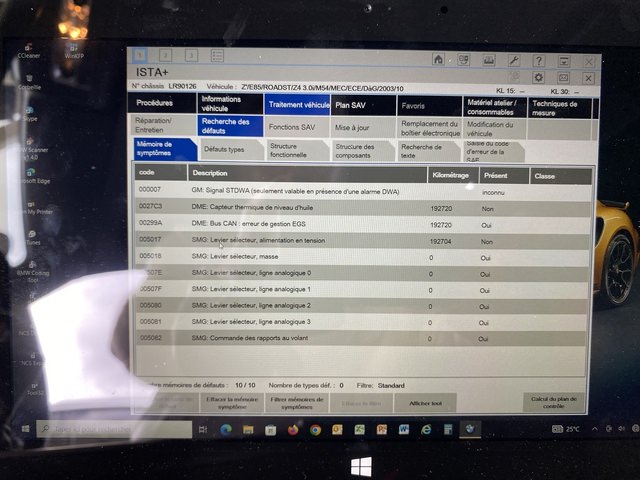

j ai un probleme avec ma boite SMG   je m explique
le matin la m3 demarre sans probleme,les vitesses passent bien,
mais quand il fait trop chaud impossible de la faire demarrer.
elle reste bloque en première, j ai beau la mettre en n ou marche arrierre le voyant m indique qu elle est première.
j ai ete faire un diagnostic dans ma concession resultat :  changement du groupe hydraulique cout 4000€  sous reserve du demontage de la boite
au passage  ils m ont deleste de 286€
j ai donc ete voir ailleurs et voila ce que l ordinateur a sorti:
pression hydraulique faible.
le niveau d huile de boite est bon
pas de fuite d huile
je vais changer le capteur de pression en esperant que ce soit ca
d autre idee???

    Merci pour l'information ben325. Je garde cela sous le coude. En tout cas, j'ai récupéré la voiture hier soir. Le garage a remis à jour les calculateurs et fait une réadaptation de la boite du co
