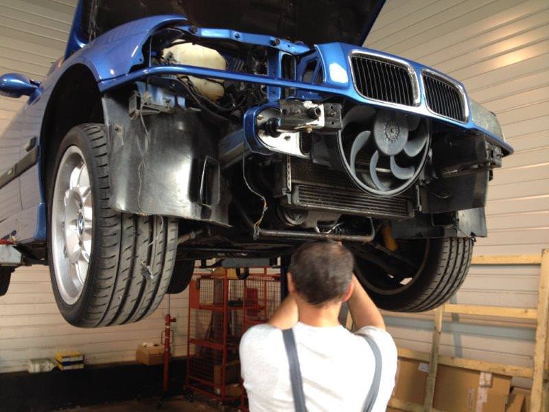

bonsoir,
je suis satisfait du résultat ,en dehors du poids gagné ,on a laissé le ventilo avec interrupteur
dans l'habitacle repiqué sur le relais de climatisation : 10° MINIMUM  de température huile en moins .
88° même ds les petites rues en ville à la débauche sur Villeneuve/lot, avant j'avais 105° .
la face avant respire ... le rad de climatisation était plein de feuilles et plumes !!!

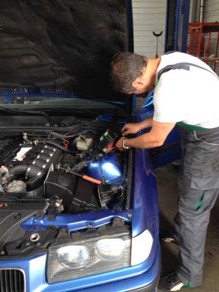

On y travaille avec Thierry Véronèse (salopette grise) qui les connait par cœur .
Je la bichonne même si je fais un peu de piste avec :| .

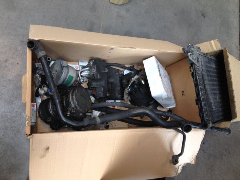

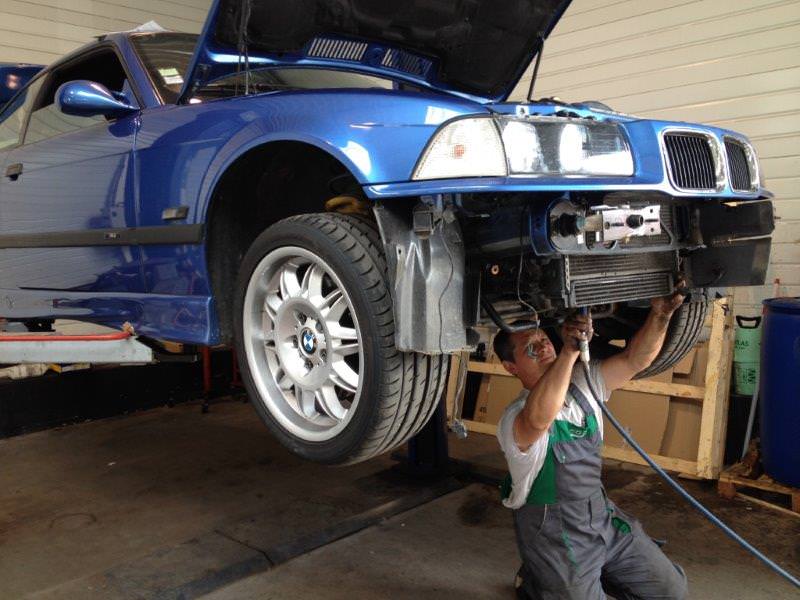

Combien de temps pour faire l opération et quel poids gagne?
comment_647182
On a mis 5h00 pour tout sortir climatisation et pompe à air avec
-vidange, tous les filtres et bougies
-sortir l'admission pour vérifier les papillons d'ouvertures
-installer l'interrupteur et le spal sur silentblocs.
donc 3h00 sans l'entretien.
Le poids est de 26,5kg en tout , on peut arriver à 30 kg si on ne met
pas de spal .
