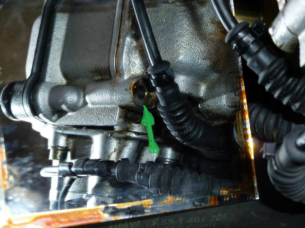

cela coule a l'avant du moteur ( coté bocal de lave glace ) on dirait a  la jonction entre la culasse et le carter intermediaire
mais j'ai du mal a savoir si ca peut venir de cet endroit là ou sous le vanos et ca coule jusque là

en fouinant sur le net j'ai vu une photo d'un moteur et a cet emplacement il y a une vis ( flèche verte ) ???
si oui c'est qoui comme vis?

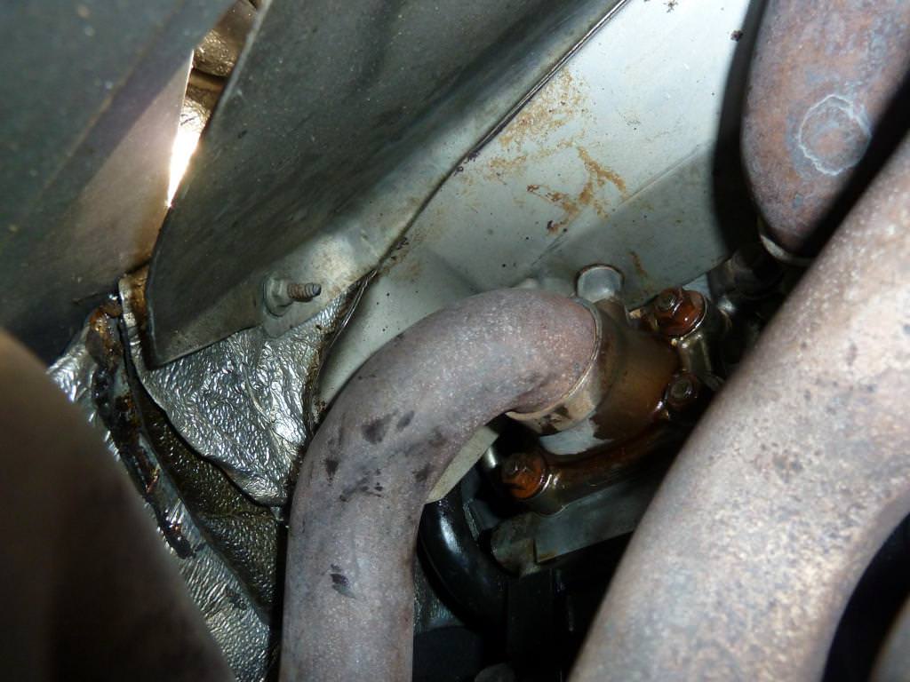

cela coule a l'arrière du moteur ( vers habitacle coté passager ) sur la 6eme sortie de collecteur

alors , dans l'ordre ...
la vis manquante ( un classique ) est une BTR en 6x25
non , il n'y a pas de joint entre la culasse et la contre culasse , juste un peu de pate à joint
je te conseille de bien degraisser l'emplacement de la vis , et d'enduire celle-ci de pate à joint avant de la remettre ..

- pour la vis BTR ok je vais en mettre une , mais tu penses que le fait d'en remettre une peu stopper cet écoulement ( car la goutte se forme assez rapidement )

bref j'ai démonté les pares chaleur pour y voir un peu mieux remis une BTR tout nettoyer au nettoyant frein.
observations
a priori a l'arrière c'est pas le joint de de cache culbuteur car sec même sous les oreilles.... fuite au dessus du 6eme échappement donc je sais pas trop
a l'avant il a une légère fuite qui vient de dessous le vanos et/ou a la jonction culasse contre-culasse a l'endroit de la BTR

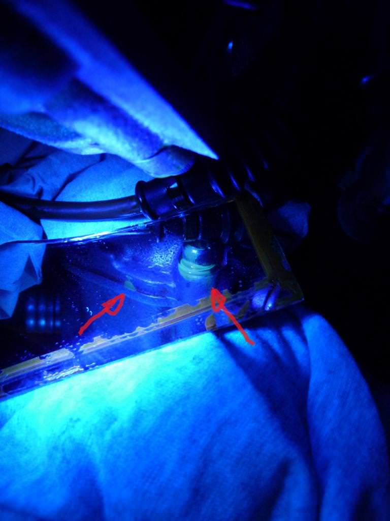

bon ca y est j'ai eu ma torche UV....effectivement ça marche surtout ou l'huile se concentre ( cela devient bien jaune )
observations:
ca suinte au niveau culasse - contre culasse a coté de la BTR., mais moins depuis qu'il y a la BTR ( voir photo plus haut zone entourée en rouge )
Et j'ai pas l'impression que cela vienne du dessous de vanos
j'ai re-demonté la BTR( je n'avais pas mis de pate ) je vais bien dégraisser et la remonter avec du silicone loctite 5940.
je verrai bien. si ca marche jean phi t'es un chef.....mais je suis pas sûr . :?:
pour l'arrière il faut que je roule plus car malgré les UV j'ai du mal a voir l'écoulement
