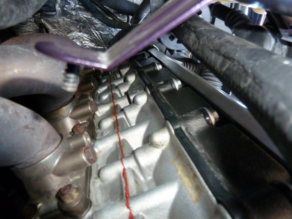

Posté(e) le 15 septembre 201511 a comment_734891 Bonjour à tous.Je crois avoir les mêmes problèmes de fuites. Le devant du vanos est assez gras, donc je comptais changer au minimum les joints. Ce week end, avec la pluie tombée j'ai vu une légère fuite sous le coté avant droit. Donc je mets l'auto sur chandelle pour voir ce qui s'y passe et là je vois que c'est assez gras partout. Y compris sur la droite du vanos, je suppose donc que tout est lié. Il me faut déjà bien nettoyé l'ensemble.ici une photo du bloc moteur. Mon niveau est toujours ok donc il n'y a pas une grosse fuite. J'espère juste que tout vient du vanos.Vous en pensez quoi? de l'autre coté c'est sec. Modifié le 15 septembre 201511 a par toums Signaler
Posté(e) le 15 septembre 201511 a comment_734906 Tendeur de chaine, ou verification du serrage du filtre Vanos. Finalement c'etait mon filtre qui s'est légèrement desserre sur la mienne. Tu met un coup de nettoyant freins partout pour degraisser et tu laisses tourner jusqu'a ce que ça coule. Petite astuce : un peu d'air comprimé (compresseur) aide a localiser une fuite pas vraiment visible. Bon courage c'est chiant ces fuites à la con. Signaler
Posté(e) le 15 septembre 201511 a comment_734930 Ok, j'y avais pas pensé au filtre. Je l'ai changé peut être mal serré.Merci! Je vais nettoyer déjà. J'espère que c'est juste le filtre. Modifié le 15 septembre 201511 a par toums Signaler
