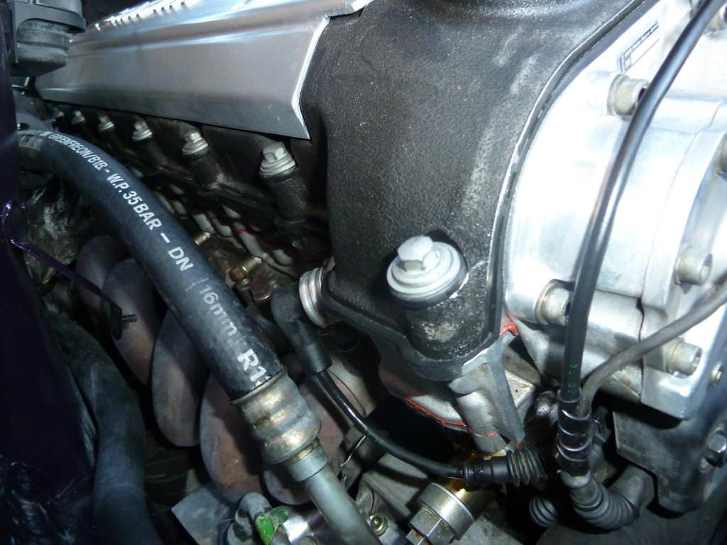

C'est là (ce n'est pas ma voiture c'est trop propre:) )
Donc le plastique est très gras, je suppose que ça suinte du dessus.
De toute façons ici ça ne peut pas être grand chose à part les joints d'électrovannes.

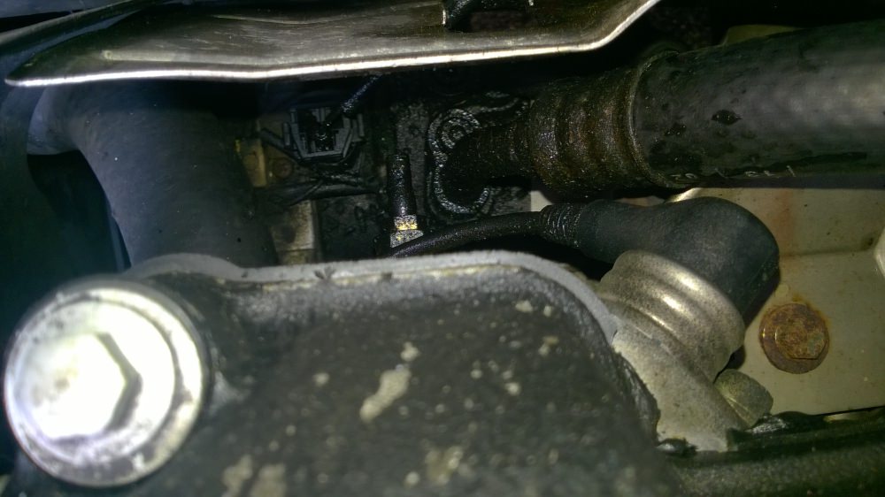

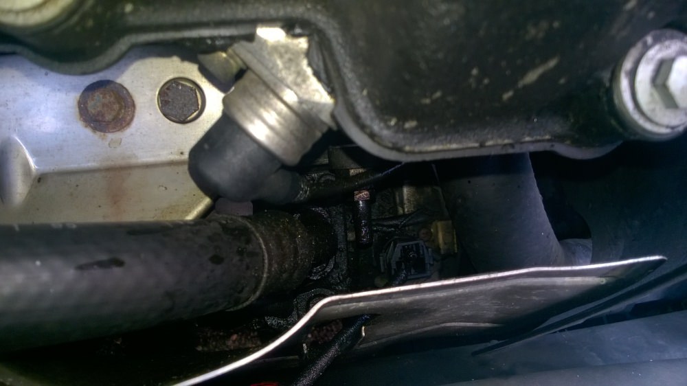

Merci à tous, j'ai nettoyé comme j'ai pu ce dimanche, y a pas vraiment de place.
Mais bon ça peut pas vraiment venir d'ailleurs. Je vais faire comme vous dites. J'ai deux questions donc: le couple de serrage, c'est bien 9 Nm?
