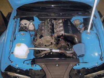

Le moteur est un S14 2l, cela correspond donc à un moteur de M3 E30 chemisé à 2.0l. Il développe 192 chx d'origine. Notre première version développait 250 chx, nous sommes à 277 chx environ maintenant à 8800 trs/min (rupteur à 9200)  :nickel8:

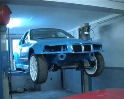

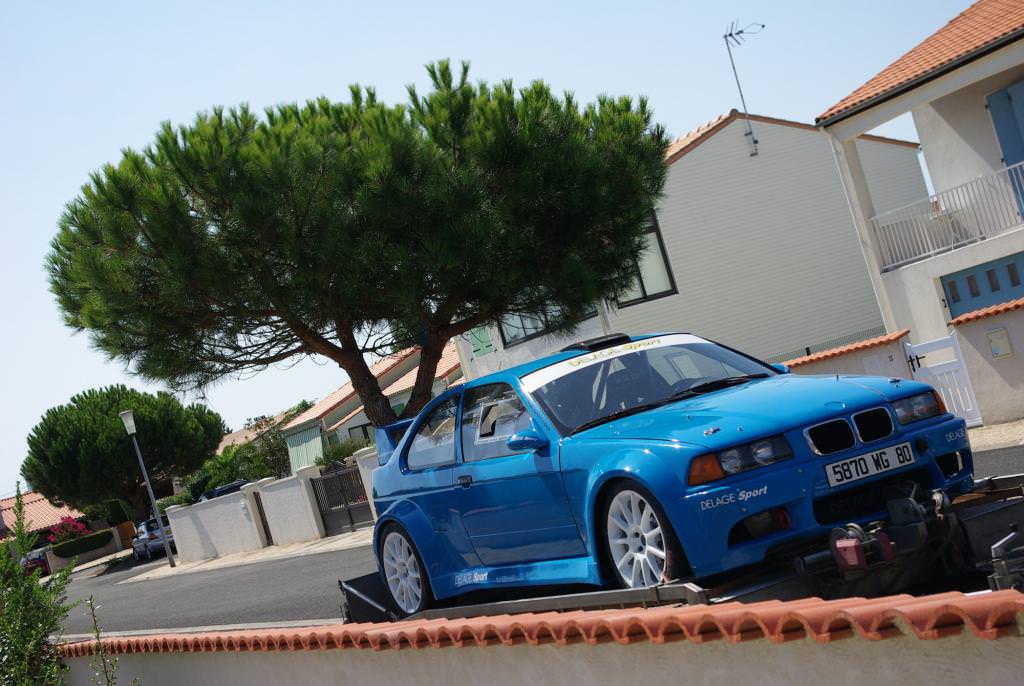

Une fois tout cela assemblé, la voici sortie des ateliers, début 2003:  :lover:

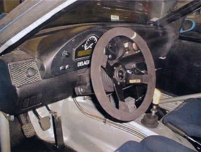

Pour les courageux qui sont allé jusqu'au bout, 10 ans plus tard, voilà ce que ça donne de l'intérieur !
Voilà une présentation générale de la voiture, j'ai peut-être oublié certaines choses!

Les vitesses passent à une vitesse ! on dirait une séquentielle...

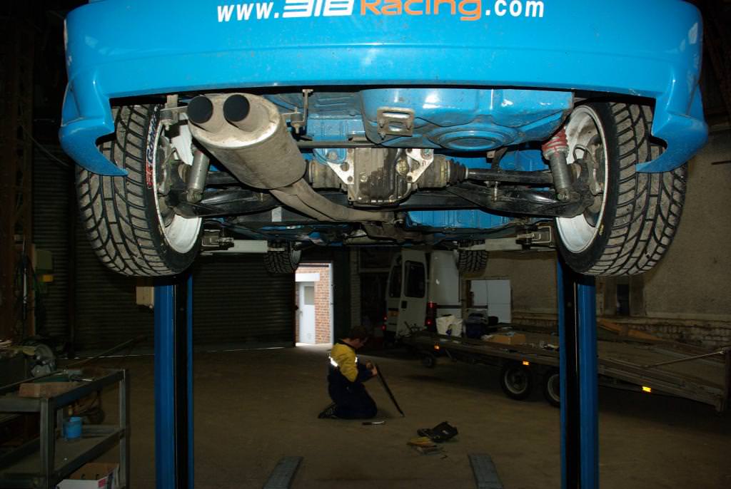

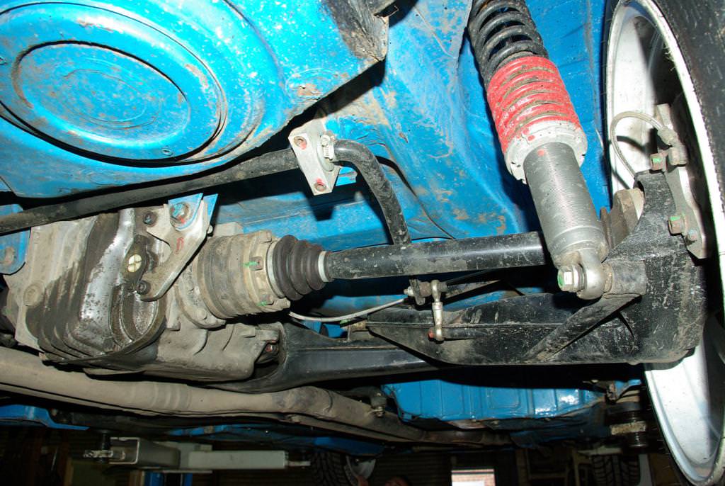

Vu que cela m'a était demandé sur le post de ma présentation voici quelques photos des trains (hein ACS3) ! Désolé elle n'était pas propre! 8)
Train avant :
Train arrière et pont :
Un petit zoom :
Et puis ce que c'est toujours plus beau quand c'est neuf! (Snif nostalgie!)   Bon elles ne sont pas de 2003.... y avait eu une petite cabriole...  :|
La magie de la crabot, et encore je débraye... ça passe bien sans mais ça abime la boite et impose des révisions plus régulières  :|

277cv avec un s14 atmo ???
Toujours 2L ou bien il est passé en 2.5L?
pfiouuu
C'est beau ça dis donc...mais ça coûte combien un engin pareil?
pfiouuu
Toujours en 2L, autant dire qu'il n'y a plus grand chose d'origine dedans et que la révision arrive tous les 1000kms de chronos ;)  Les plus gros moteurs monte à 290-295 chx mais avec un s42 à la base et un prix d'entretien beaucoup plus élevé.

le couvercle de pont arriere et ses fixation tu connaiterai pas les references ( ou l'origine) par hasard? merci;)
 julien
d'ailleurs c'est un 188 ou un 210?
8 vis sur les flasques latéraux , c'est un 210 ...
je pense que le train ar est une base E28 ...
car la traverse des E28 est plus grosse et accepte le 210 ...
idem pour le carter de pont
Merci à toi acs3 pour cette réponse
