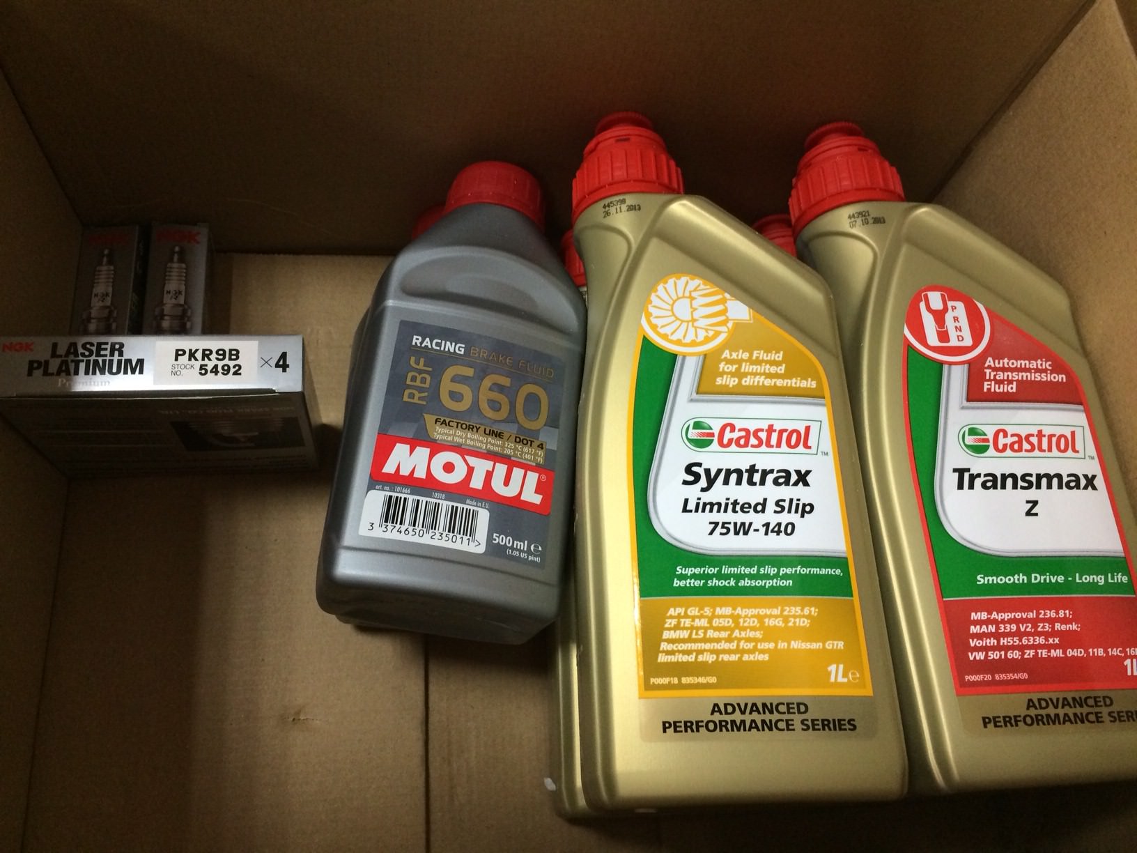

Réception de ce matin :)
Les bougies NGK PKR9B (Référencés pour Ferrari 456 GT chez mon fournisseur ??)
L'huile de boite
L'huile de pont
et le liquide frein
Bon normalement elle va faire un petit tour chez Jean Phi courant Septembre pour les coussinets !
D'ailleurs, après ça est ce qu'il y a un rodage a faire ??
