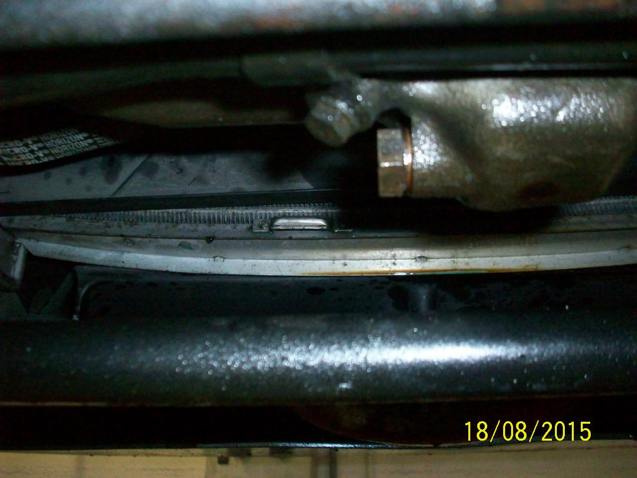

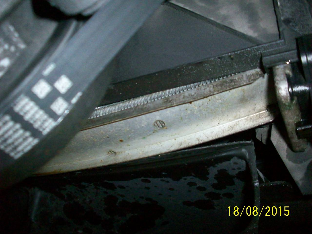

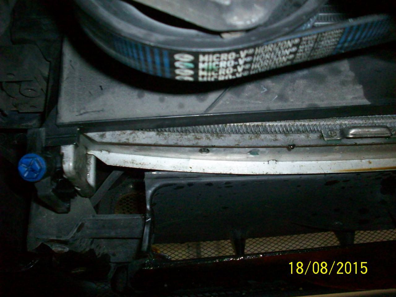

En arrivant au virage du Musée, impossible de freiner, j'ai senti la voiture se dandiner, se remettre droite, et BIM un 180° immédiat avec beaucoup de fumée....
Verdict : Le radiateur d'eau a gonflé, et a fait sauté le radiateur d'huile juste à la sortie de La Chapelle, l'huile s'est mise sur mes 4 slicks m'empechant tout controle.
Immobilisation de la piste pendant 35 minutes, heureusement pas d'autres dégâts...
Du coup j'ai le radiateur d'eau et d'huile à changer, je n'ai pas très envie de remettre de l'origine. Est ce quelqu'un saurait mon conseiller un montage particulier? J'ai pensé à monter un radiateur d'eau alu Mishimoto, et de faire un montage avec un radiateur d'huile en alu. Je ne sais pas trop chez qui me fournir...
Faut que j'organise le rappatriement de la voiture, qui est resté au Mans.... Pas facile sans que ca coute un bras + un rein... :-(
Désole pour ce contretemps, j'éspère que tu trouveras une solution. Sais tu pourquoi le radiateur a gonflé? Enfin pour les performances améliorées, sans doute que le gain de poids en changeant l'echappement très lours d'origine y est aussi pour quelque chose...
Non je ne sais pas encore pourquoi le radiateur a gonflé ...
Oui la ligne d'origine doit faire dans les 30/35 kgs et la SS autour de 18/19 kgs
Des photos du radiateur d'eau : :-x

Gain de poids conséquent… ton radiateur à gonflé car ton bouchon n 'était pas fou  8)

j'avais pas saisi que c'était le radia d'eau qui avait fait sauté l'autre ...
Bon bah Gaffe a tous car ca fait 2 cas avérés avec exactement les memes symptômes ... Changement de bouchon pour un neuf impératif ??? ( le mien libérait au dessus de son nominal lorsque l'on a testé après ) ...
