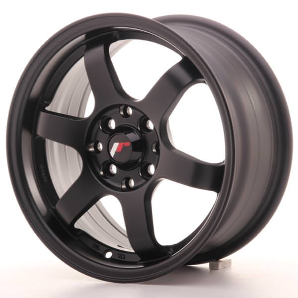

Et aussi, je vais me commander 4 jantes en 18 x 9 ET35 pour pouvoir mettre les slicks de @Gatouille !
Je pense commander des Japan Racing JR3
http://www.driftshop.fr/japan-racing-jr3-18x9-5x1143-120-et35-noir-mat.html

pour les jantes, as tu les poids? sur le lien j'ai rien vu. Car elles sont pas chères
J'ai récupéré un kit d'occasion TTRS/RS3 pour l'avant, et un kit d'occasion BMW performance pour l'arrière ;-)
Je crois qu'en 9 x 18 ça tourne autour des 10 kgs la jante.
Bravo belle trouvaille pour les jantes.
ce site est top j'ai acheté mes team dynamics sur mesure chez eux. Pas cher et jolie ces jantes en 18 !!
Tu aurais une photo de ces jantes sur les M3 ? Car elles me plaisent ! :)
Ok merci je comprends mieux. Tu mettras quoi comme plaquettes??? Pagid?
pour le poids, c'est pas si mal, surout compte tenu du prix!
Merci, ca change un peu les Japan Racing et j'aime beaucoup le design, j'avais pas les fonds pour du Team Dynamics et encore moins pour des Apex ARC8 donc je vais me pencher sur ce modèle !

Oui pour les poids c'est bien, je ne cherchais pas le gain de poids, sinon j'aurai investi dans des Apex ARC 8. Je cherchais surtout à pouvoir monter les slicks que Gatouille propose. Ca sera mon set pour les circuits, et je garde mes jantes d'origines avec Semi Slick pour le Nurb. Les jantes d'origines pèsent 10.1 et 10.5 kg donc si j'ai le même poids avec les Japan Racing ca sera nickel pour moi !
