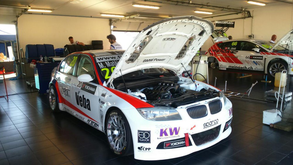

paradoxalement , l’idéal est de partir d'une caisse de Berline ...
du fait de ses nombreux ouvrants elle est plus legere ... le porte ar peuvent etre de simple "peaux" , et plus de soucis de vitres avant , puisqu'il y a un montant autour ...
coupé : http://fr.bmwfans.info/parts-catalog/E36-Coupe/Europe/M3_3.2-S50/L-M/nov1998/browse/bodywork/body_skeleton/
berline : http://fr.bmwfans.info/parts-catalog/E36-Sedan/Europe/M3_3.2-S50/L-M/nov1995/browse/bodywork/body_skeleton/
je vous laisse regarder le poids des coques nue ...
Oui j'avais déjà vu que les berlines étaient plus légères... Merde j'aurai du acheter ça, c'était déjà 100 kgs de gagner !!!

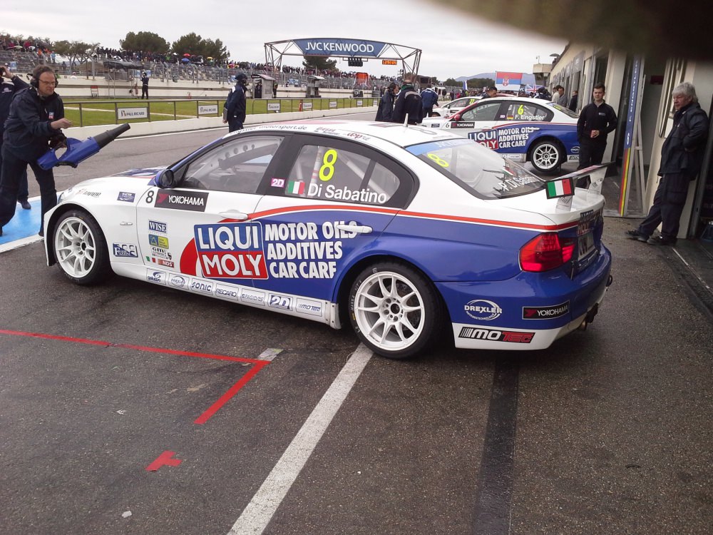

Et plus rigides !
Regardez les autos des Team WTCC ce sont des berlines.
les berline en supertourisme , ne sont pas un choix mais une obligation ...
ça fait partie du reglement ...
Oui mais il m'ont dit que la caisse est plus rigide.
mouais de toutes façons vu comment elles sont arceautées ... ça pourrait être du papier crépon que ce serait rigide quand même loool
