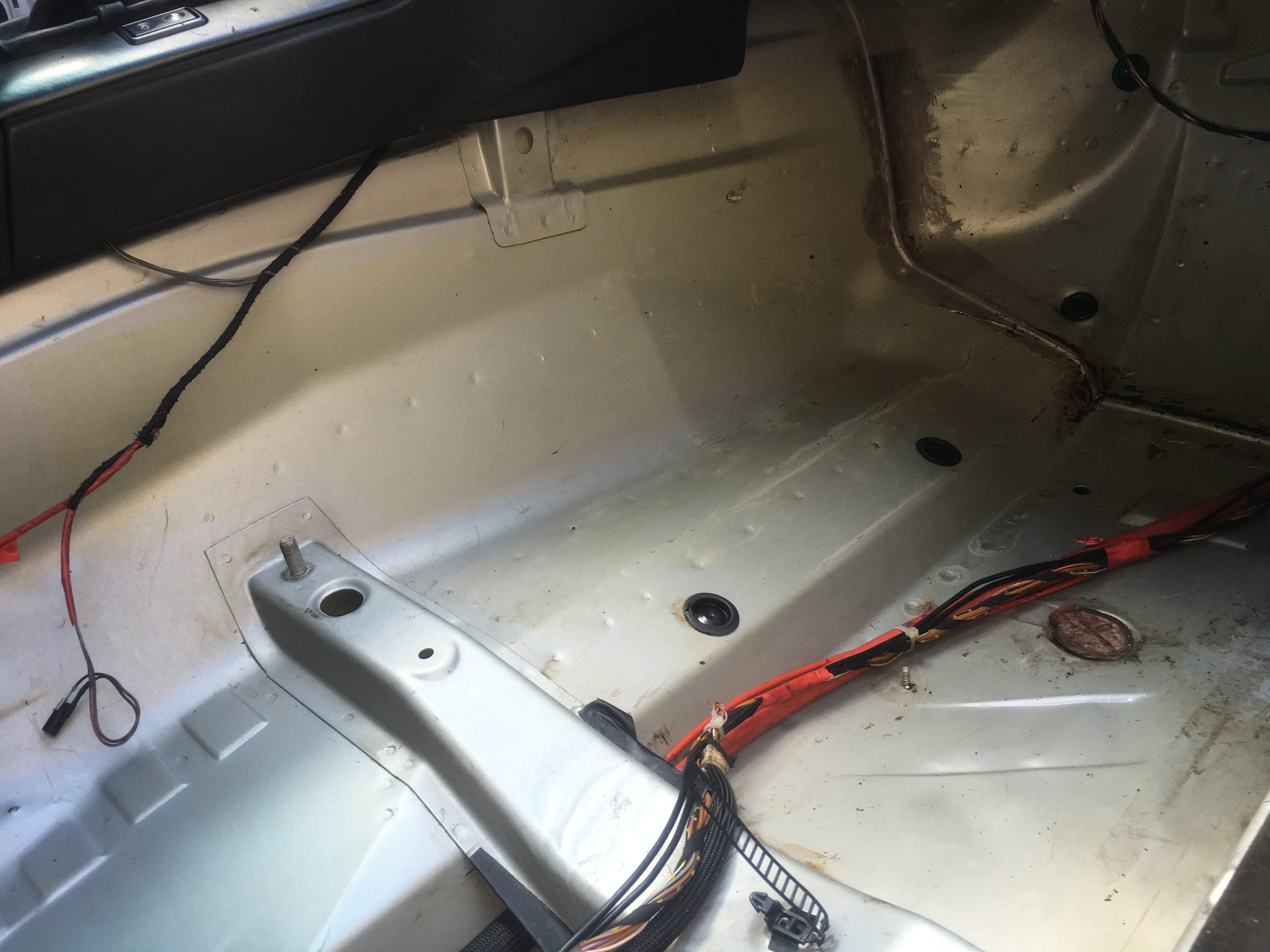

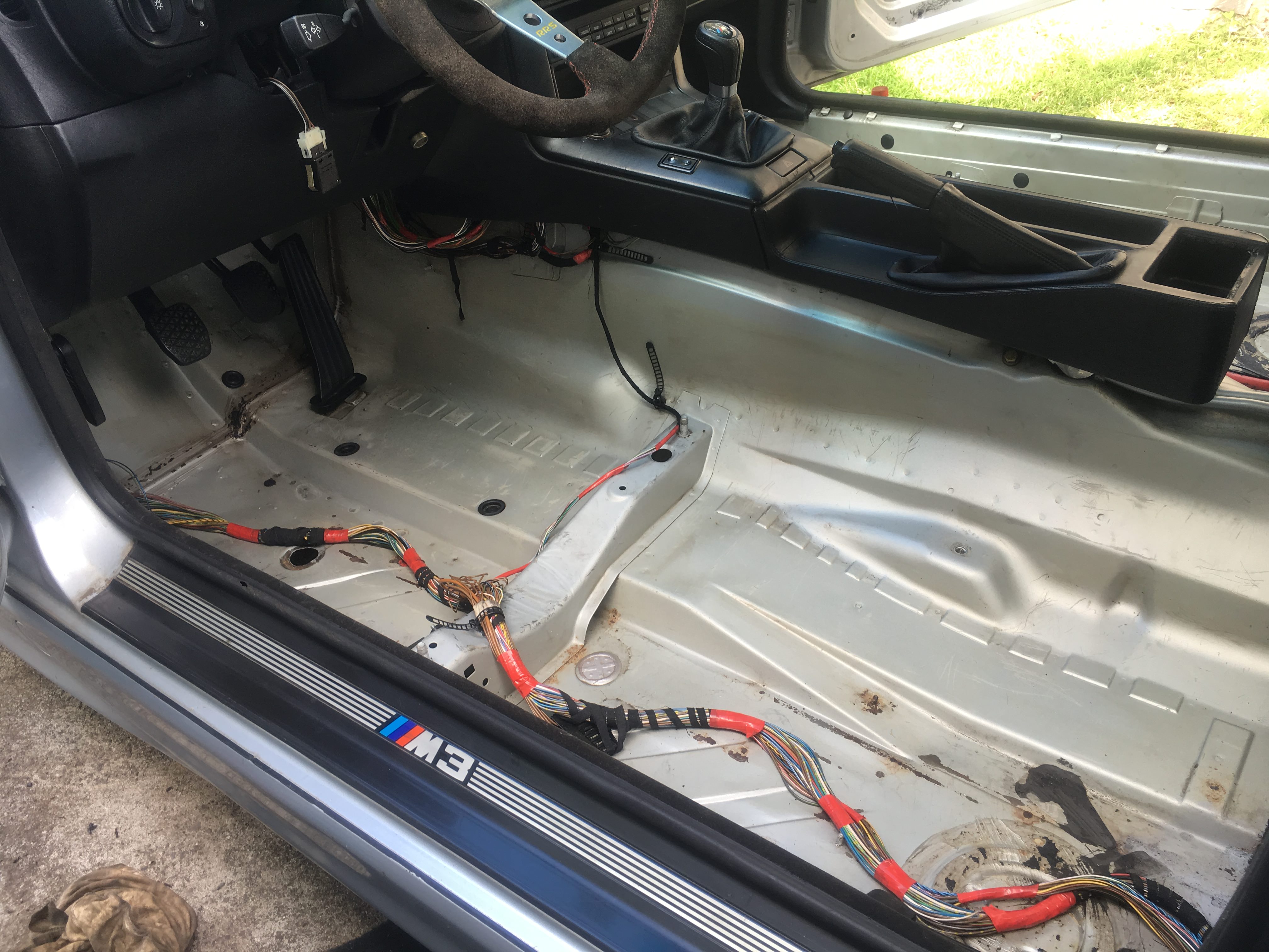

Il y a  de gros décalages de niveau de plancher une fois la moquette retirée ?
Environ 6 à 8 cm je dirai...
:o!!!
J'ai viré la moquette, la mousse-éponge en dessous était carrément pourrie et imbibée d'eau, le joint du moteur de ventilation était mort et laissait passer l'eau :(
Les planchers sont en commande ;)
Merci,on se rend bien compte avec les photos.
