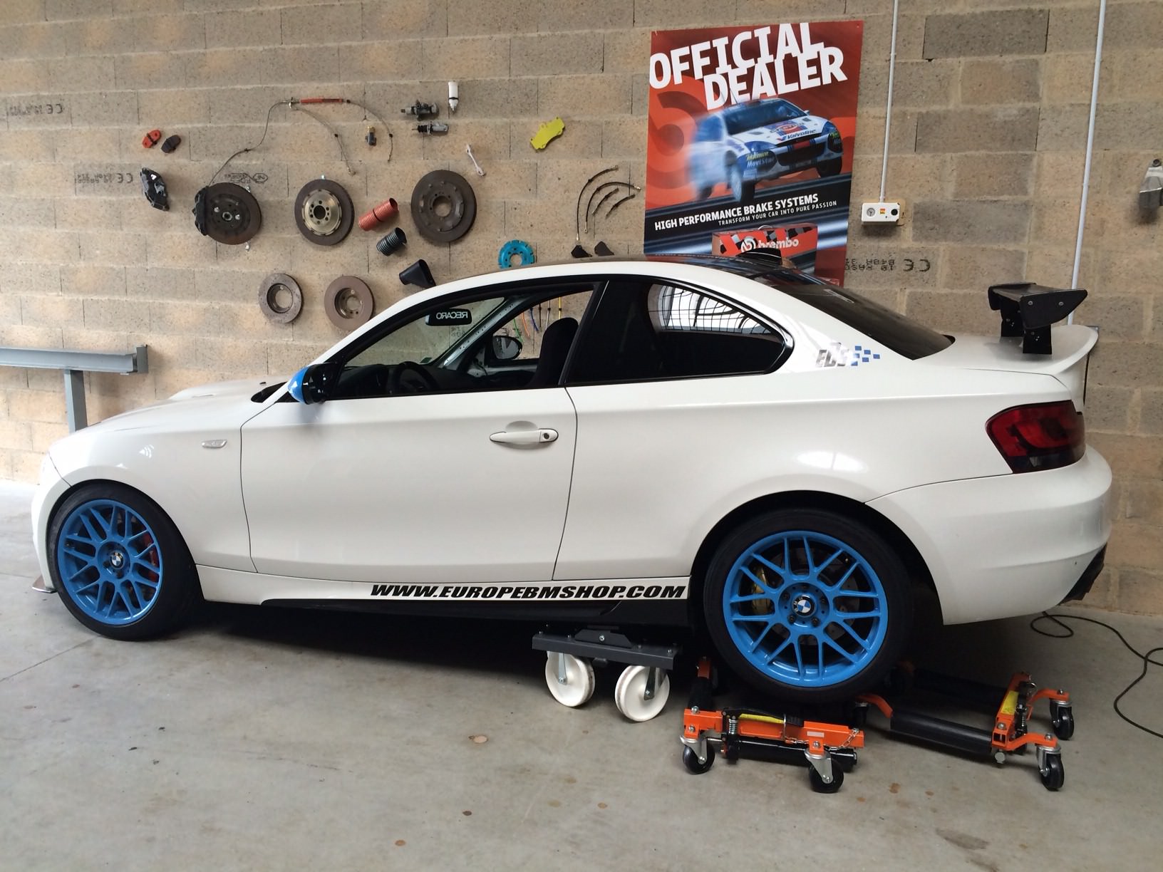

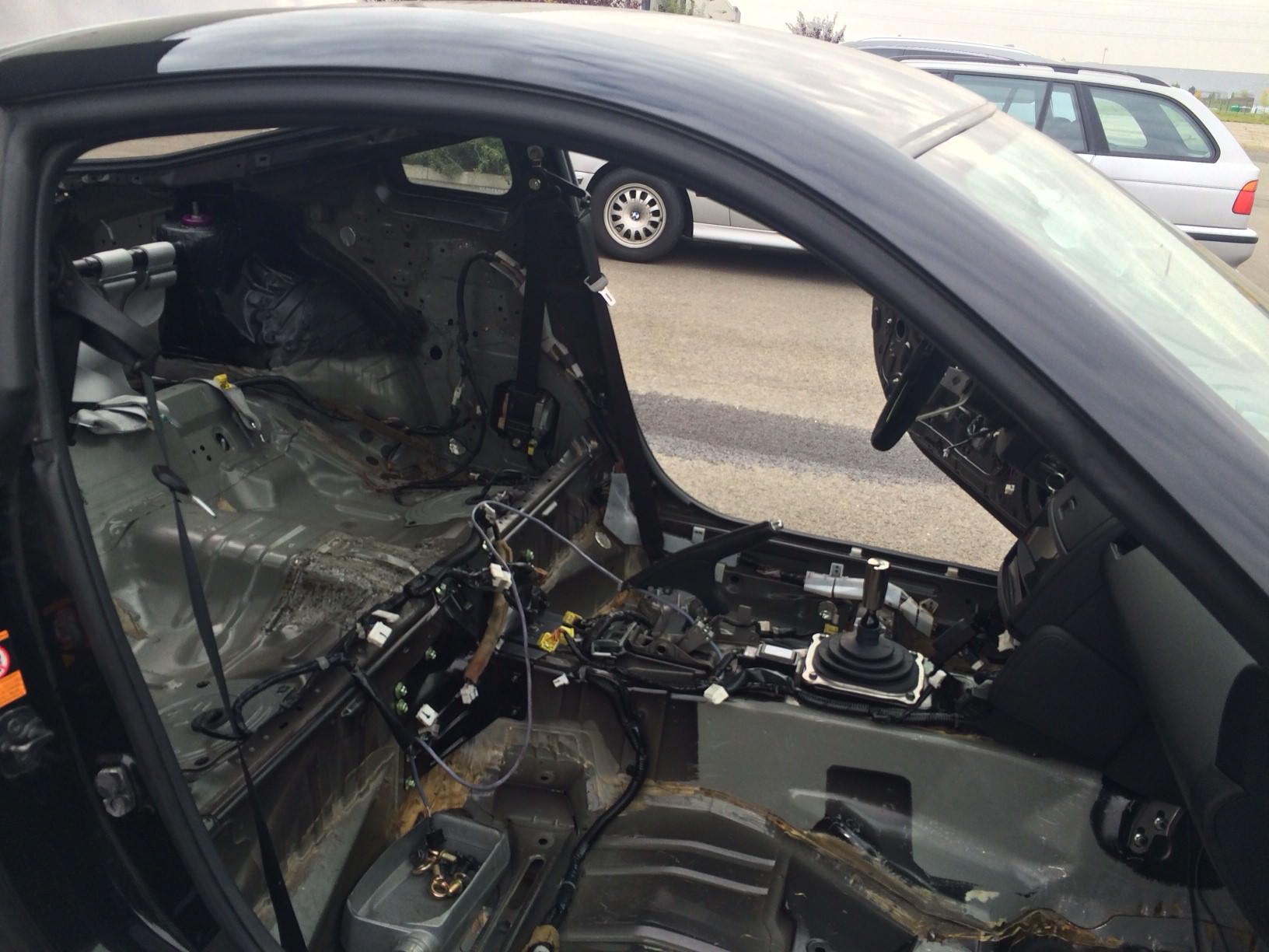

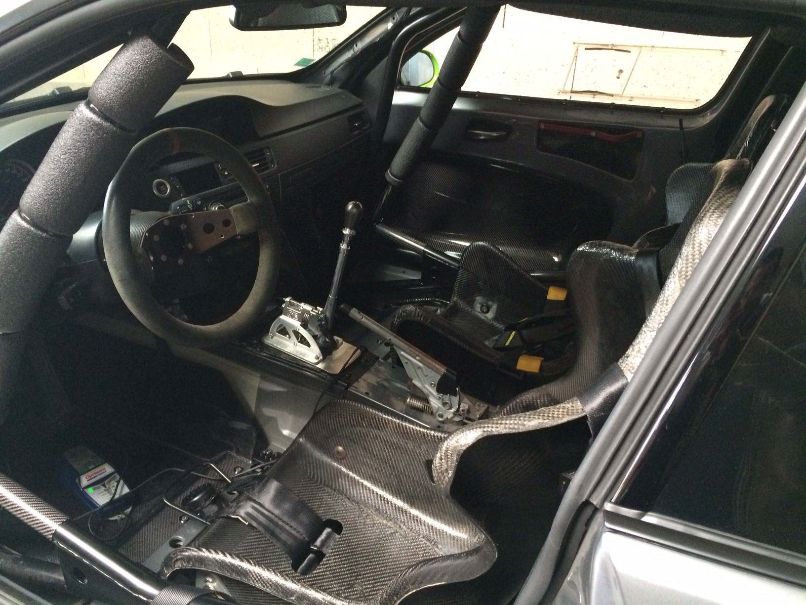

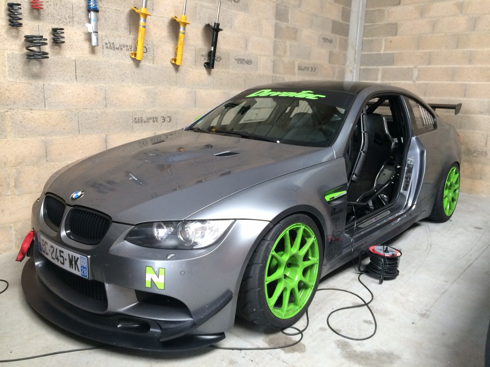

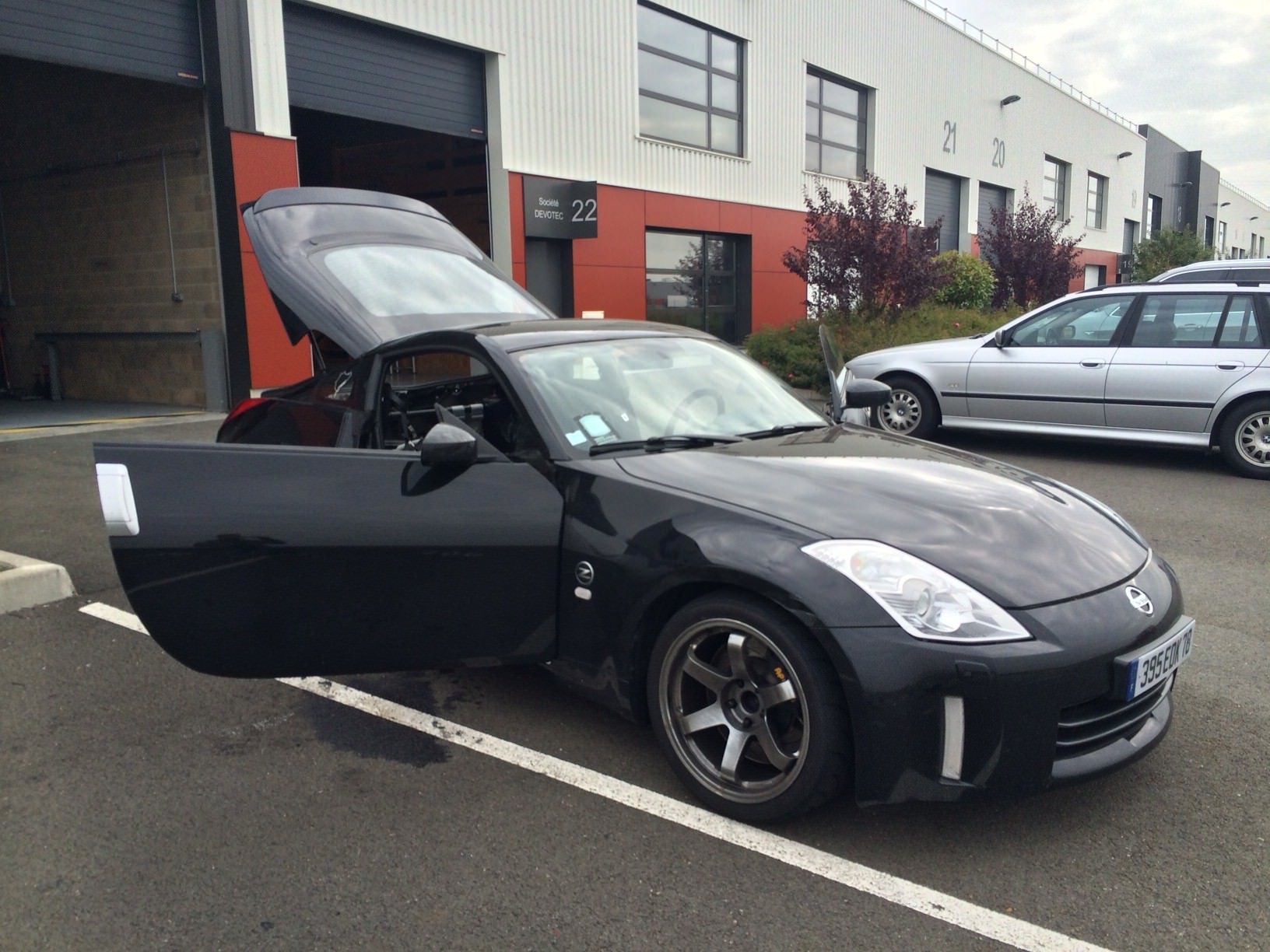

Petit tour chez Devotec cette semaine :

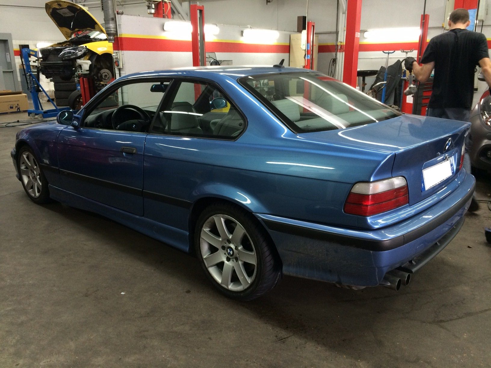

Et la M3 avec ses roulettes pour la piste ^^
Le belles jantes de 330d !
Je sais que la largeur est bonne, mais concernant l'ET, derrière, tu touche pas sans cale à l'intérieur ?
Non non ça passe nickel ! :)
