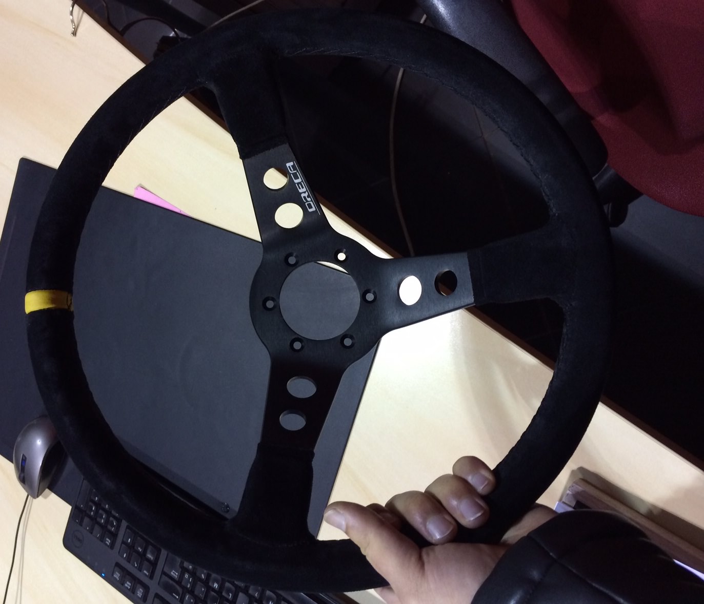

En attendant, j'ai reçu un nouveau volant :
J'ai pris un tulipé, car la position de conduite actuelle ne me convenait pas, je suis bien installé au niveau des pédales, mais je trouve le volant trop loin. J'espère que ca sera mieux comme ça, sinon je vais devoir agrandir mes bras...

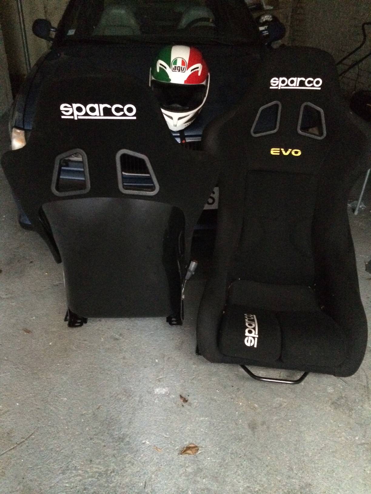

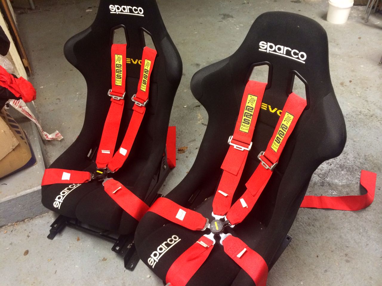

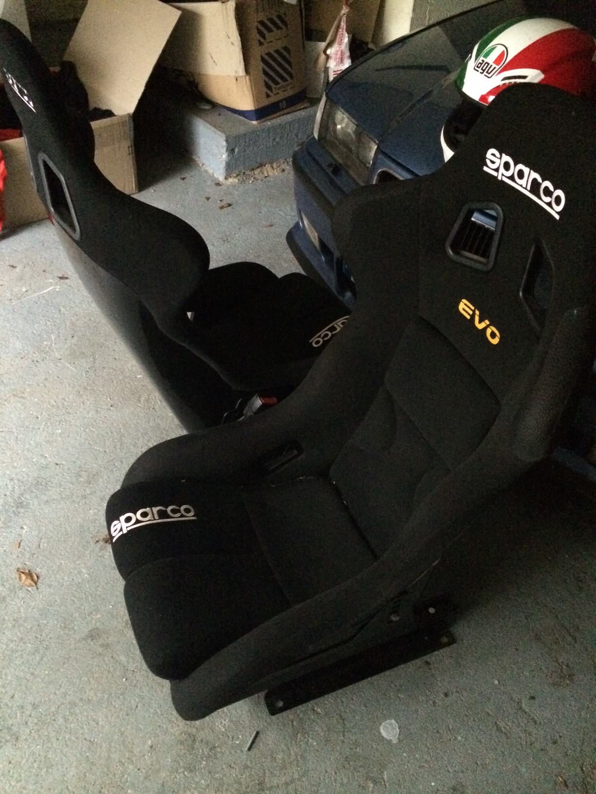

Du nouveau, j'ai récupéré un ensemble de baquets Sparco sur leboncoin.

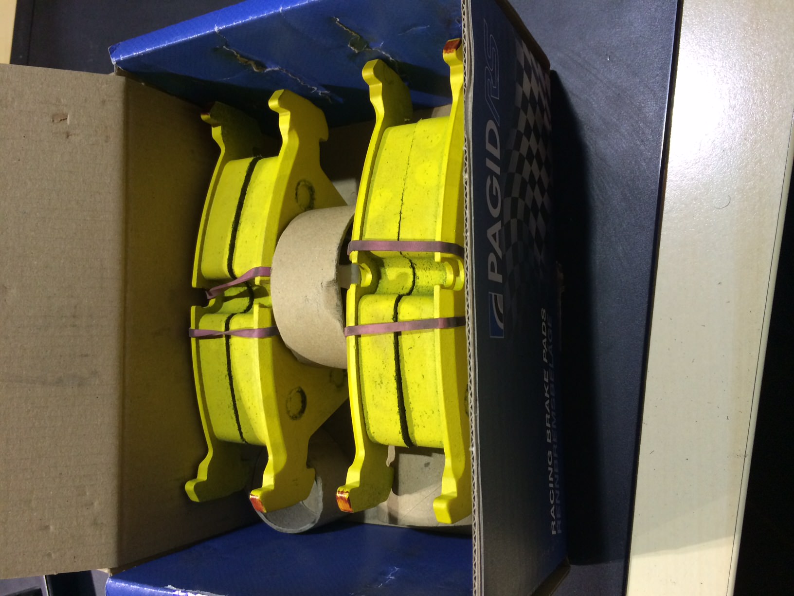

J'ai également reçu ce matin, les plaquettes Pagid RS29 arrière qui n'était pas en stock lors de la commande fin décembre.

Petit achat du jour pour compléter les Sparco...

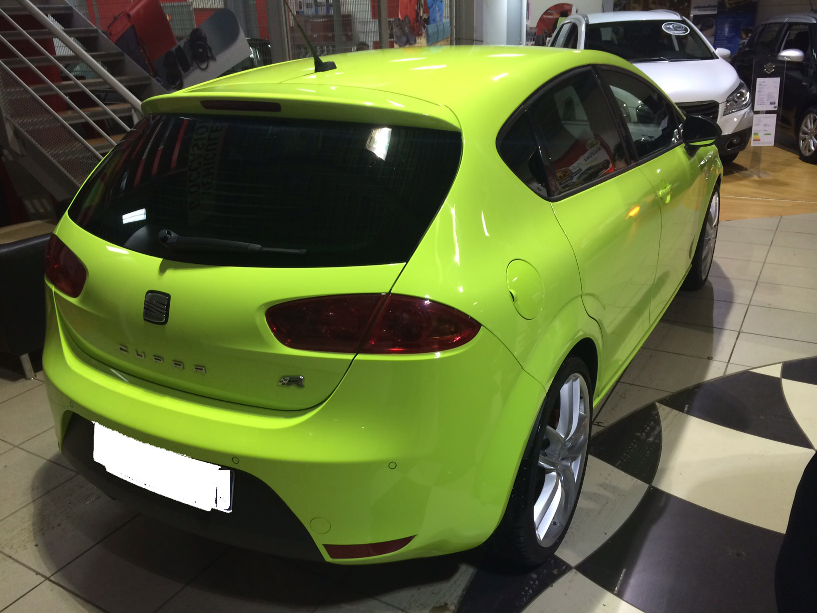

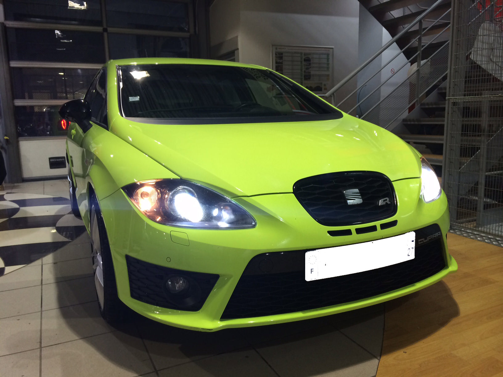

Ca y est, le jouet de remplacement est arrivé en attendant de récupérer la M3.
Attention ca pique les yeux, certaines images peuvent choquer les plus sensibles. Je ne peux être tenu pour responsable de tous décollement de rétines ou autres problèmes ophtalmologiques ...
Franchement j aime bien :) belle couleur et les siège sont tres beau ! Le 265ch? Quelles sont tes impressions?
