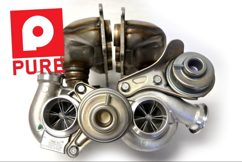

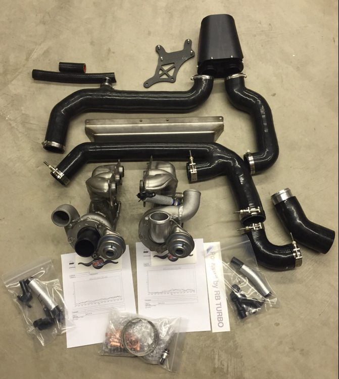

Il y a 5 heures, Joelfrp a dit :
C est mieux que les tte550?? Quel prix?
4900$ LES SUPER RB
4600$ LES PURE
Il y a 5 heures, thierry7789 a dit :

Melila tu m conseil quel turbos envoyer les miens pour upgrad, tte550, rb turbos ou pure?merci de ta reponse
Il y a 17 heures, Joelfrp a dit :
Joelfrp.
Attend les résultat des tests nous n'avons pas reçu les cartographies de ROB le patron de RB. Les Super RB ne se vendes pas comme prévu, seul 5 Kits vendue. Et pas de retour d'expérience des clients ni de cartographies disponibles.
Les PURE sur la M4 vont très bien, un très bon résultat. Nous devrions recevoir les PURE pour N54 fin Janvier pour un montage en Février.
Le MOTIV en single et en cours de montage sur une 335i. Je te donnerais les résultats des tests. mais Jake le patron de MOTIV nous a déjà envoyer des cartographie et les clients sont content du produit, mais compte 20.000 Euros avec le montage pour un MOTIV. Avec tous l'ensemble (embrayage, kit éthanol, pompe HP, ect .....)
Pour avoir beaucoup de Cv il faut passer au E85 éthanol.
Donc je te conseille d'attendre !!!
