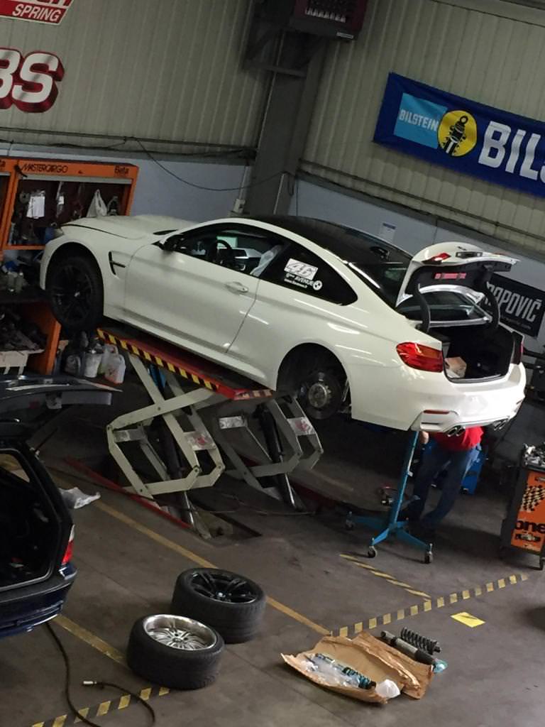

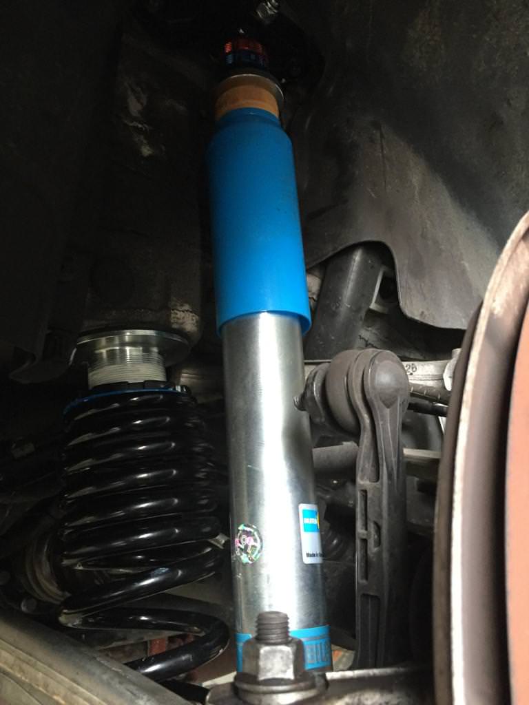

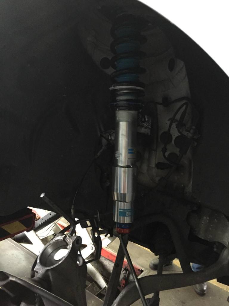

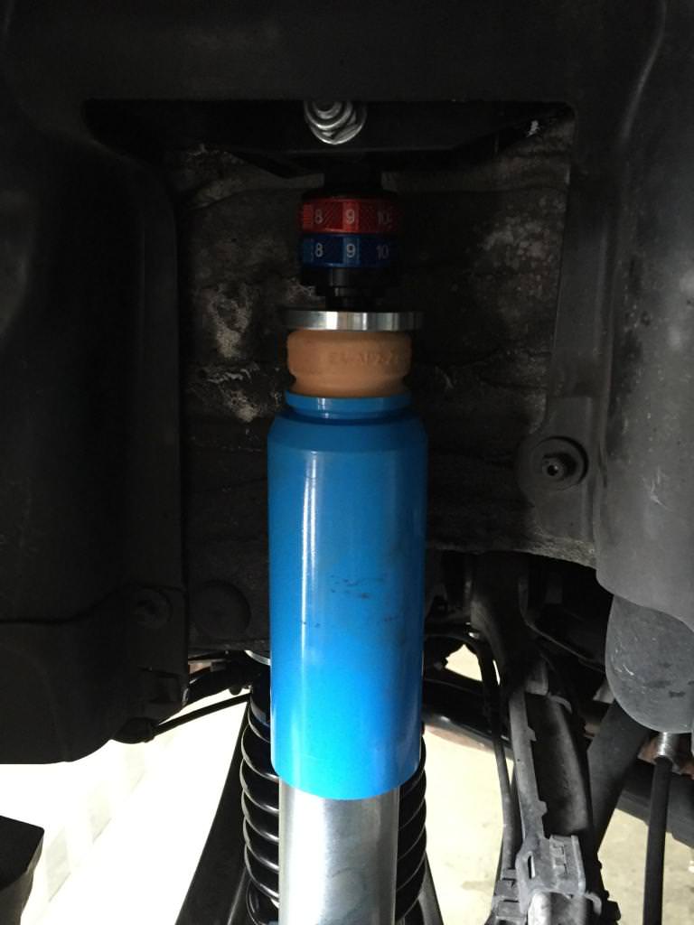

Petite MAJ du châssis:
post-1733-0-28660200-1437659688_thumb.jp
post-1733-0-24724500-1437659717_thumb.jp
post-1733-0-51042300-1437659741_thumb.jp
post-1733-0-30662900-1437659773_thumb.jp
post-1733-0-64588100-1437659787_thumb.jp

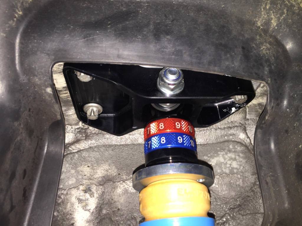

ça semble pas facile d'accès pour le réglage ?
il faut juste lever un peu avec le cric.
Superbe, surtout l'autocollant du "doctor" !!!
Le top! Réglage compression/détente indépendant, il y a des réglages qui vont faire mal au crâne, tellement les possibilités sont nombreuses..
Tu as déjà un set up de départ?
Ta M est-elle équipée de l'EDC ou tu as pris le module Bilstein?
Oui elle est équipée de l'EDC.
Pour le Set up, pas eu le temps de tester différentes positions pendant la journée de Magny Cours.
J'ai tout mis en position 10, soit le plus ferme possible en compression et détente.
Mais a mon avis, y'a surtout a faire des essais sur la détente.
Fini le roulis!
Fini le roulis!
A la poubelle.
Restera a tester avec les slicks, mais ça devrait être perfect !
