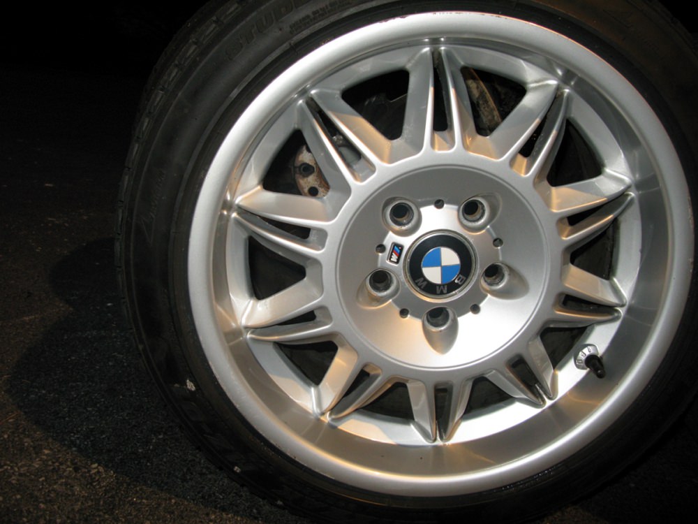

Messieurs les spécialistes d'options,
Je m'excuse mais sur une 3.2 de 1998 (je crois phase 2) qu'elles sont les bonnes jantes d'origine ?
Je trouve celle la jolie mais  ce ne sont pas les bonnes ? Et celle que j'ai sont pour quelle modèle ?
3.0 ?
Si tu as l'option jantes forgées,ce sont les bonnes pour une 3.2l (style 24)
Sinon ce sont les style 39 d'origine ;-)
En option on pouvais avoir les jantes souhaiter. Pour ma par jantes M poli du cabriolet. De serie en option sur mon couper
Il y a 2 heures, Aks a dit :
Pareil sur mon coupé 3.2l,jantes du cabriolet polies en option ;-)
