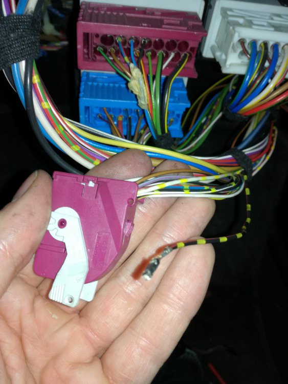

Pour continuer sur ce topic des plus intéressants, et comme je passe du temps sur les annonces, j'ai remarqué encore quelque chose ce midi. Sur une M3 américaine (comme le compteur laisse deviner). Le petit bouton au dessus des interrupteurs de lève-vitres. Centralisation ? OEM ? Le lien de l'annonce https://autokennel.com/1997-bmw-E36-m3-coupe/
Il me semble qu'ACS3 montait la centralisation sur des coupés à l'aide de la console de berline, sur le bouton de sécurité des lèves vitres. Une idée astucieuse, qui irait dans la sens que l'option ici présentée n'est pas OEM...
Je viens aussi de remarquer le bouton "asc" et il ne me semble pas d'origine non plus ?
j'ai fait les deux montages ...
le truc c'est que pour utiliser la touche simple , il faut un petit montage electronique qui donne des impulsion sur deux fils separé (ouverture fermeture ) , et tour à tour , et idéalement avec détection de l’état de l auto, verrouillé ou pas ...
ou alors il faudrait trouver ou brancher le dit bouton sur le ZKE , et j'avoue ne pas etre allé aussi loin ...
le montage bouton simple ne commandait que le verrouillage
cependant c'est oem sur les ricaines ... tout comme l'ASC

J'ai fait le montage l'année passée sur la mienne dans ma quête du full options ... Tu dois  brancher le câble de verrouillage/déverrouillage du bouton de centralisation sur le pin 19 de la prise jaune ou rose du ZKE. :)
Modifié par non@me
merci pour l'info , c'est pas tombé dans l'oreille d'un sourd :nickel8:
il y a 12 minutes, ACS3 a dit :
La prise de la ZKE en question peut être jaune ou rose en fonction de l'année je pense (X13253) .. la mienne de 98 est de couleur rose, mais c'est toujours le pin 19 qu'il faut utiliser dans tous les cas.
