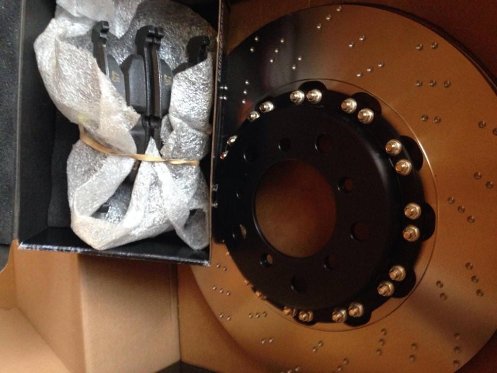

Alors voila comme sa arrive par transporteur !! Hehe
post-13600-0-17911400-1411140816_thumb.j
post-13600-0-44350700-1411140876_thumb.j

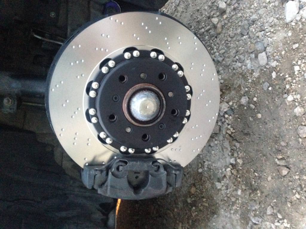

En attendant voici quelque photos..

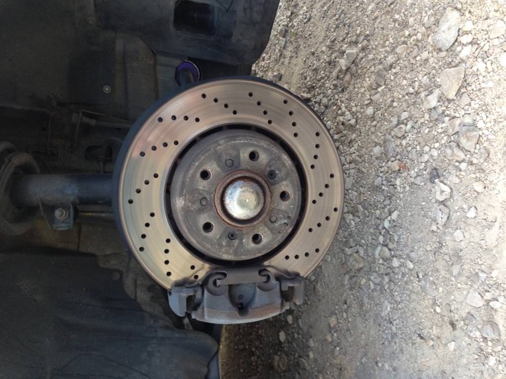

roue avant OEM
post-13600-0-14860100-1411202773_thumb.j
roue avant en PFC
post-13600-0-78557500-1411202866_thumb.j

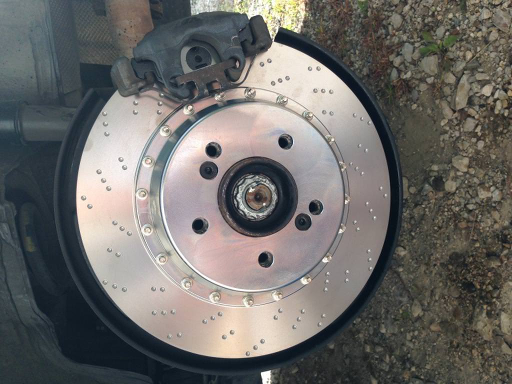

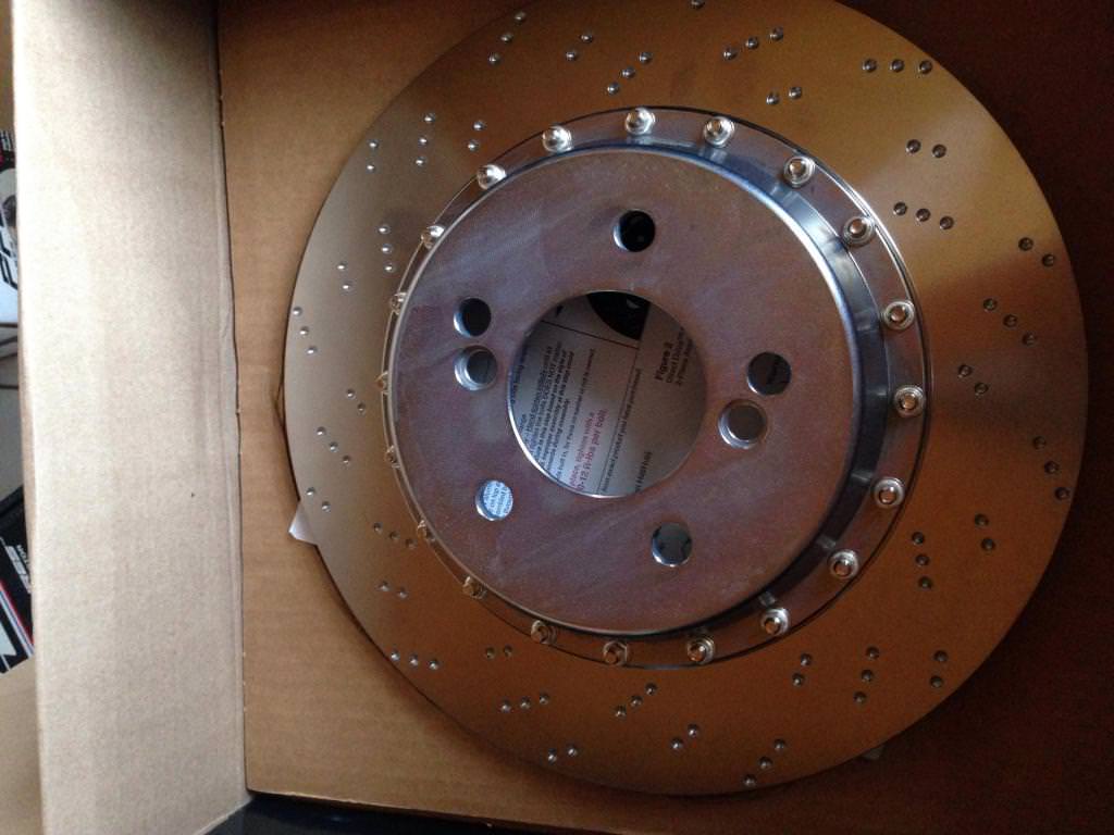

roue arrière PFC
post-13600-0-41264200-1411202935_thumb.j

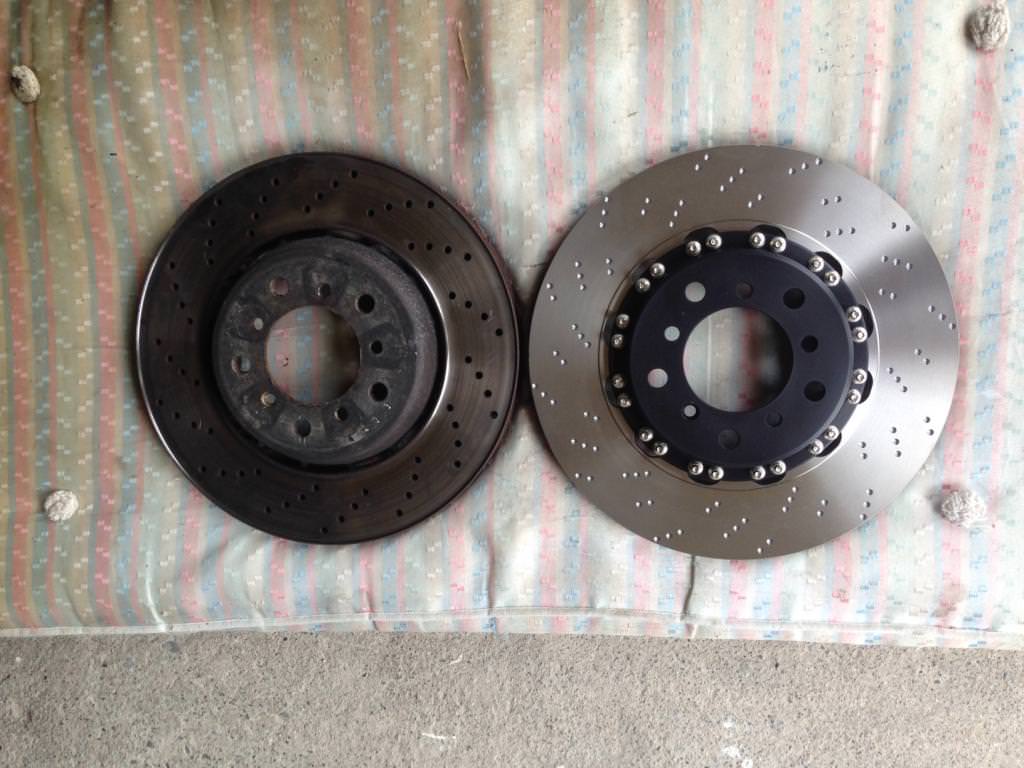

disque OEM et PFC
post-13600-0-74023900-1411202969_thumb.j

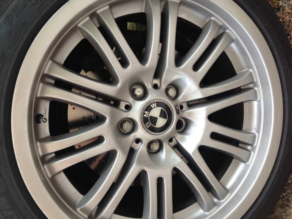

Avec la roue
post-13600-0-71216200-1411202998_thumb.j
put***n je viens de me rappeler que y'a un sens pour les disques!!!!
Mais je me souvient plus lequel grrr
j'espere que je me suis pas tromper!!!!!
Montre la tranche de ton disque et on te dira.
Les ailettes doivent évacuer et pas se remplir d air
C'est bon j'ai monter dans le bon sens la chance pfffff

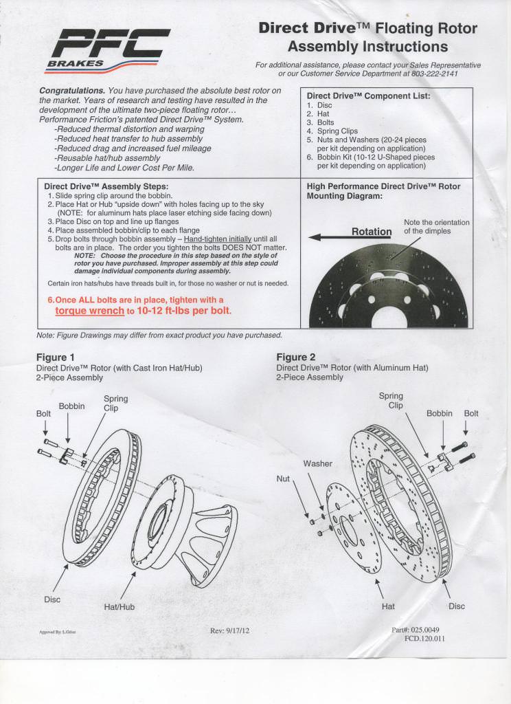

Il y avait sa avec les disques
post-13600-0-92477900-1411204531_thumb.j
Par contre tout se qui est  écrit en anglais je comprend rien ahana
bonsoir,
beau montage  les disques c'est 325 mm ou 345mm ?
et le tarif en détail si pas trop indiscret?
Yep tarif des disques STP et as tu toujours grognements ?
Plus de grognements avec ça ;)
Salut les gars...
Alors sa ma fait 1400€ pour tout les disques et plaquettes en PFC...
Par contre j'ai toujours des sifflement mais le gars s'est trompe dans ma commande et m'a envoyé des plaquettes arrière de E36, plus petite, je pense que sa vient de la...
Il me renvoi les bonne dans la semaine et je pense que tout va rentrer dans l'ordre...
