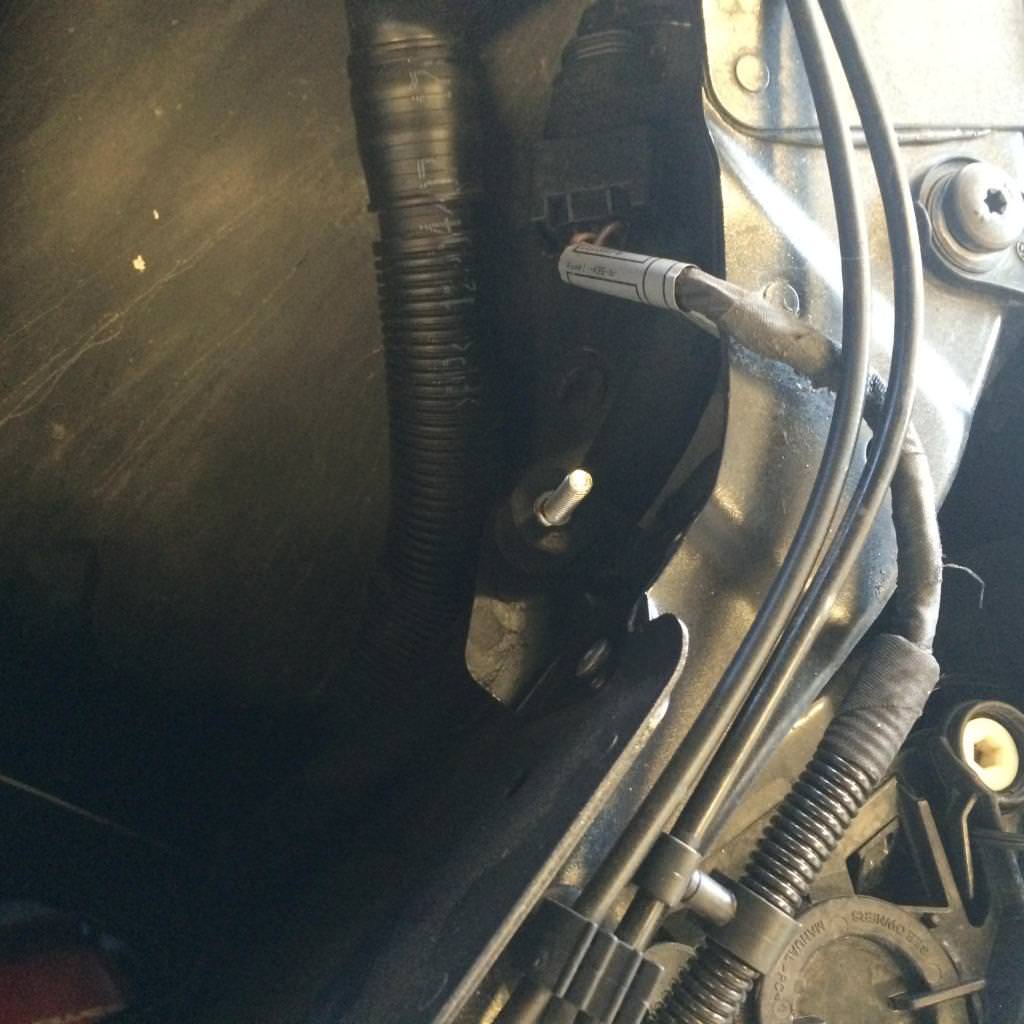

   10.Monter le silent-bloc fourni du coté droit et placer le filtre comme expliquer précédemment.
post-14802-0-03155000-1411914842_thumb.j
  • Réponses 114
  • Vues 13.5k
       11.Fixer la goulotte de remplissage du lave-glace avec la patte et la vis fournie sur la bordure d'aile (le trou existe déjà)
Et maintenant.......ENJOY!!
