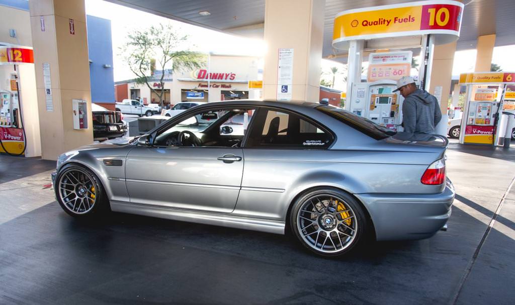

10849493_10152545153594397_596509450_o_z
elle est magnifique comme ça
elle sera comme ca quasiment
j'attends de voir quand l'auto sera fini avec les carrossage définitif
pour voir si je me rachète un jeu de apex en 9.5 ET 22 au 4 coin

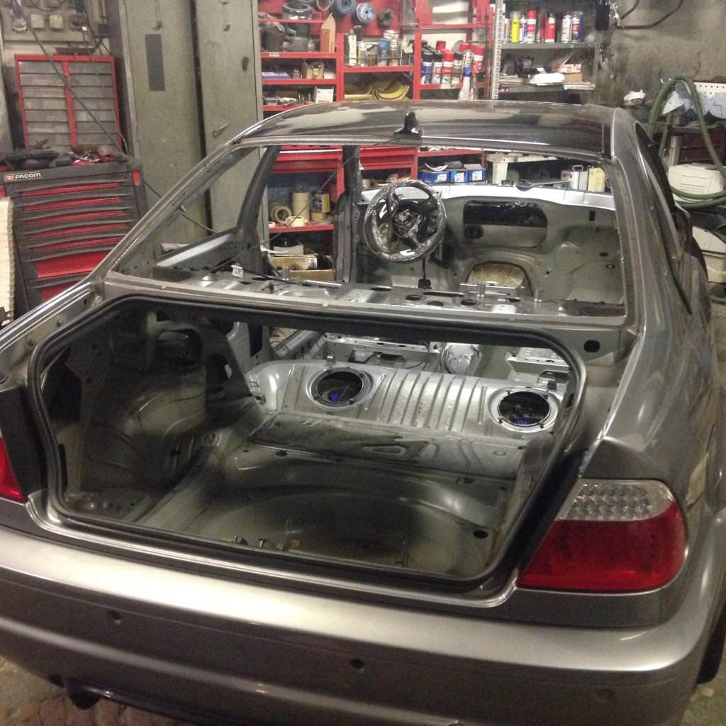

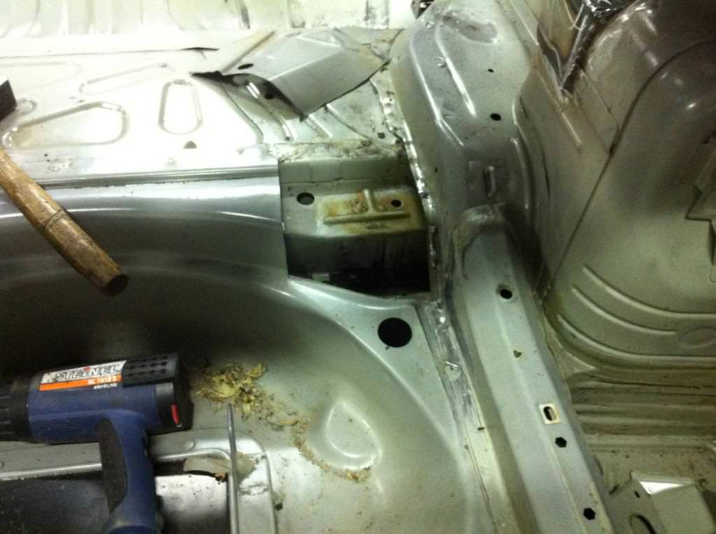

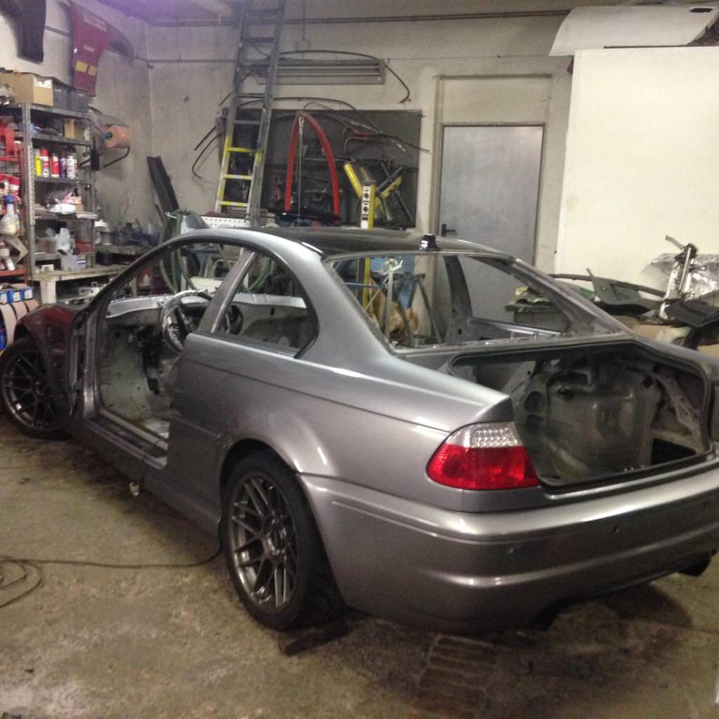

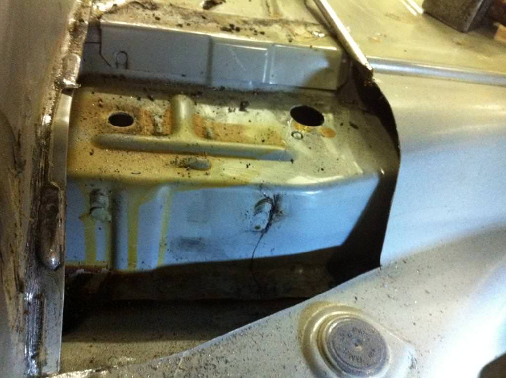

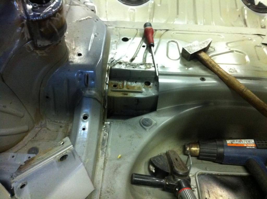

bon voici quelques petites nouvelles de la préparation de mon M

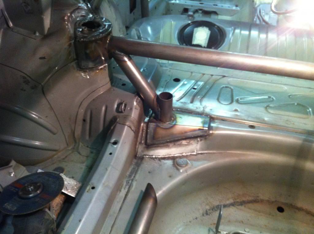

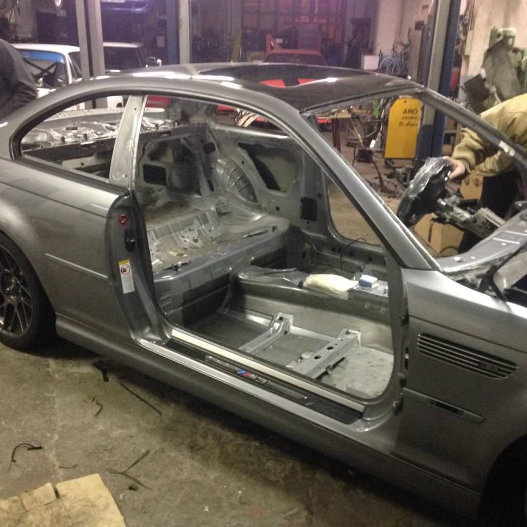

voila la bête à poil
post-1899-0-34932000-1422305850_thumb.jp
post-1899-0-48936500-1422305862_thumb.jp
post-1899-0-57471300-1422305872_thumb.jp

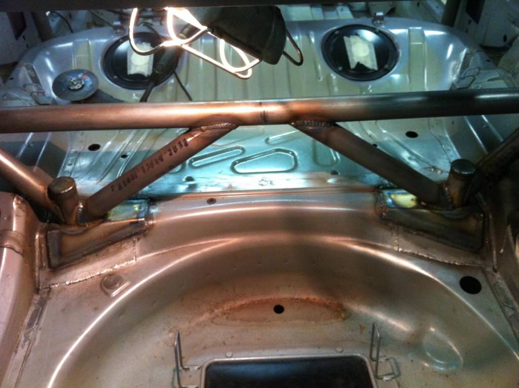

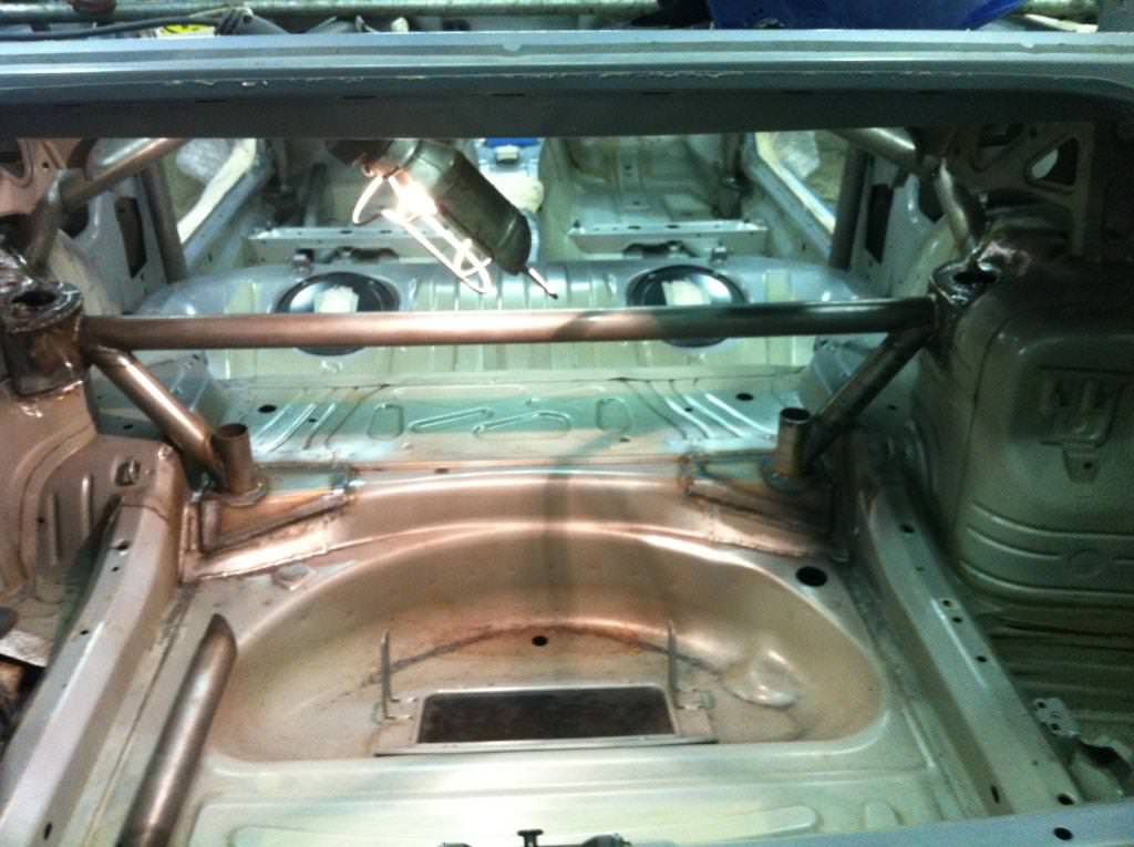

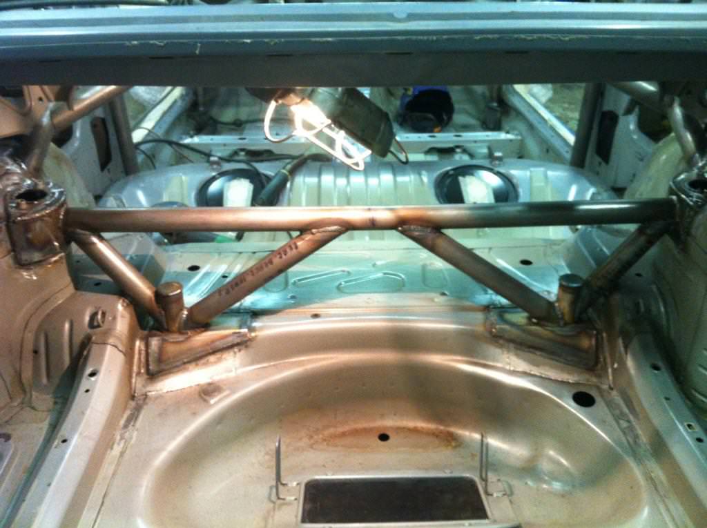

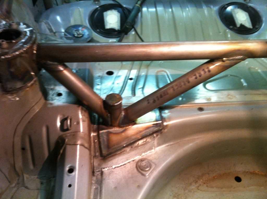

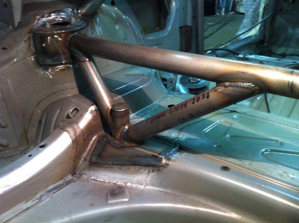

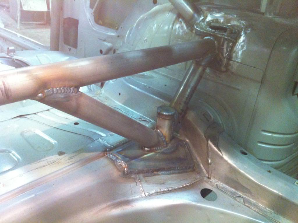

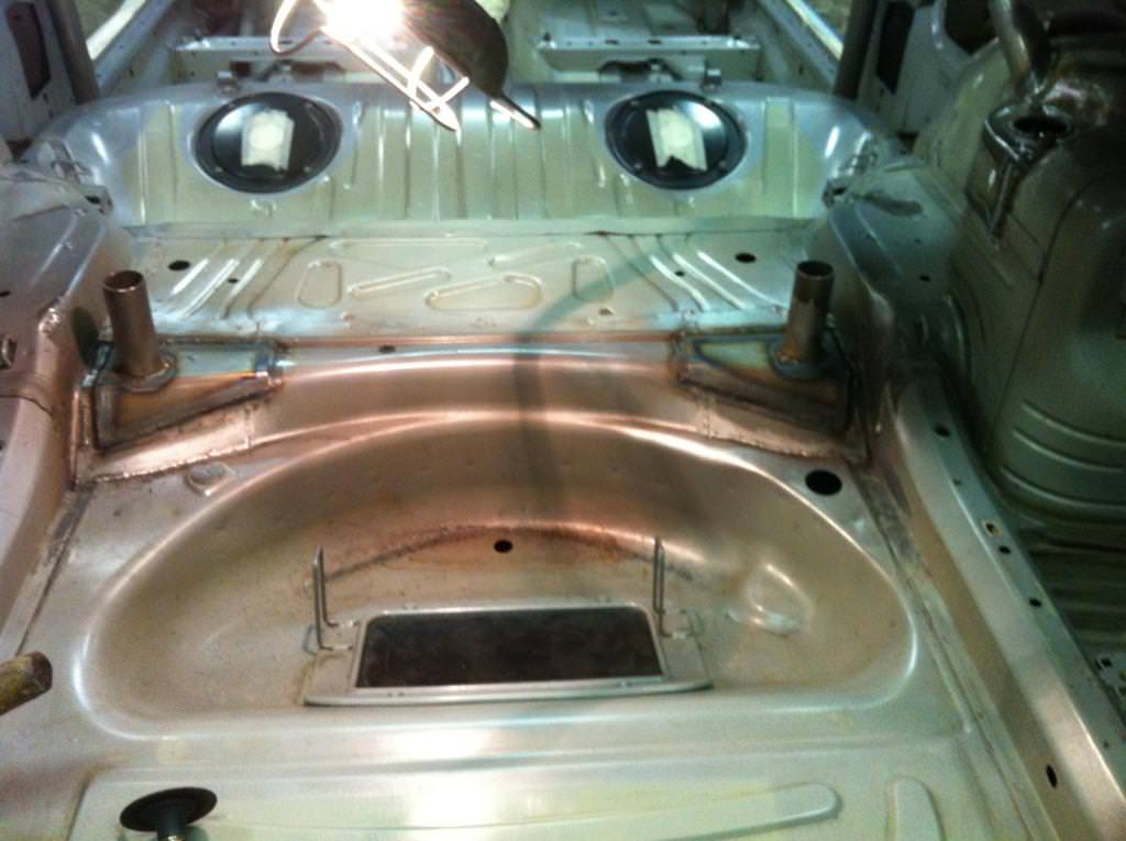

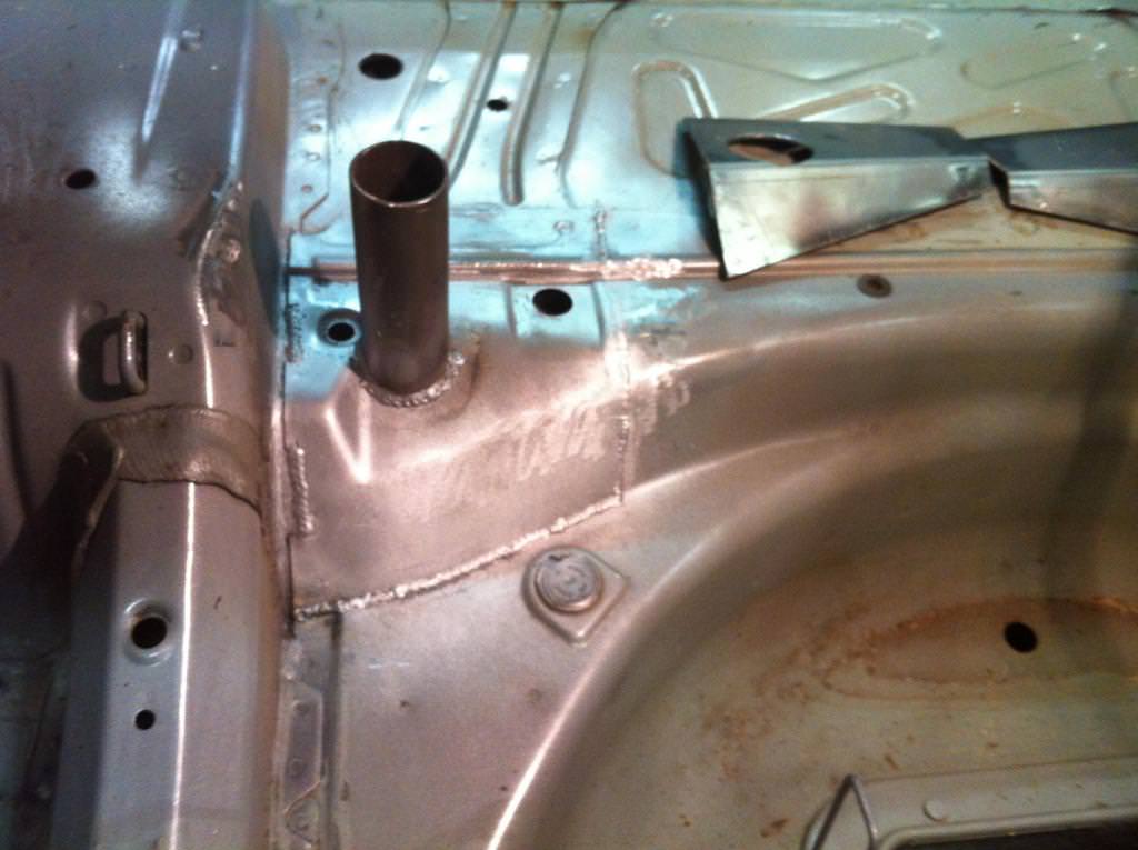

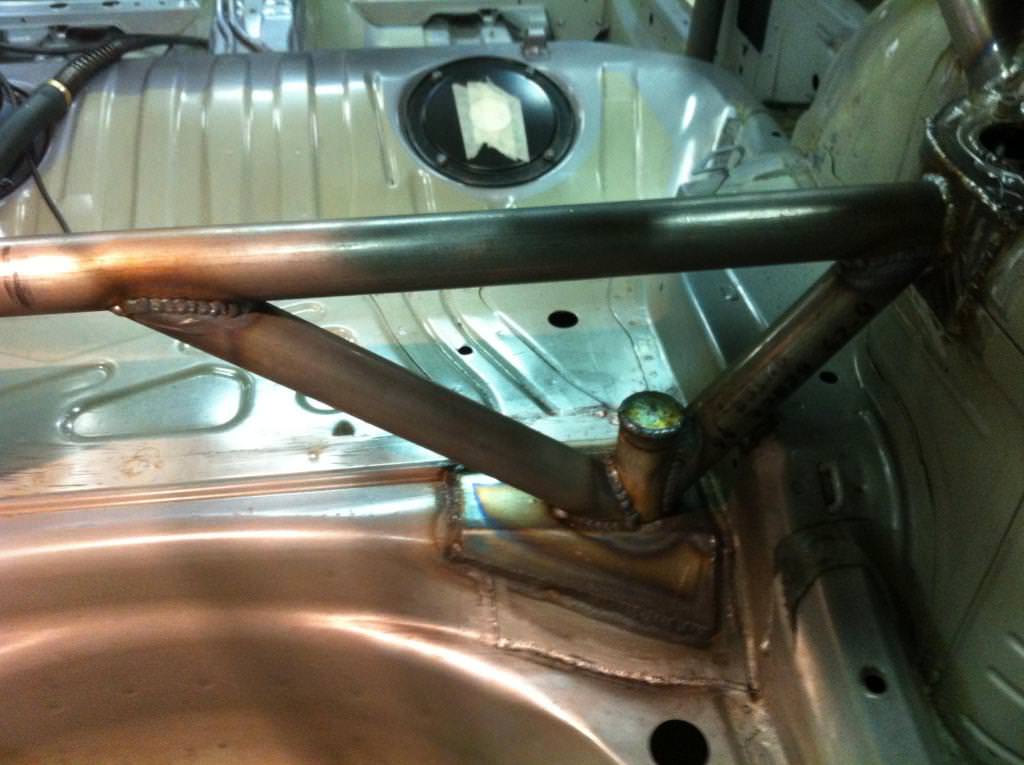

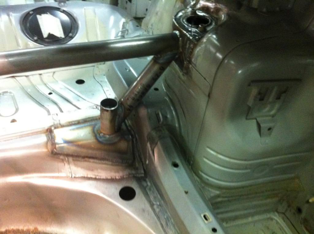

voila le renfort du train arrière l'arceau
post-1899-0-95687800-1422306079_thumb.jp
post-1899-0-58930300-1422306093_thumb.jp
post-1899-0-54175800-1422306107_thumb.jp
post-1899-0-93912500-1422306121_thumb.jp
post-1899-0-92312000-1422306135_thumb.jp

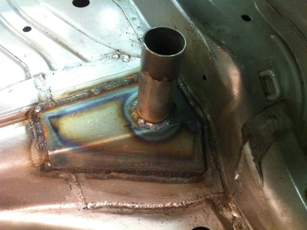

suite
post-1899-0-92238100-1422306238_thumb.jp
post-1899-0-58215700-1422306255_thumb.jp
post-1899-0-71435700-1422306269_thumb.jp
post-1899-0-90835600-1422306283_thumb.jp
post-1899-0-57228400-1422306298_thumb.jp

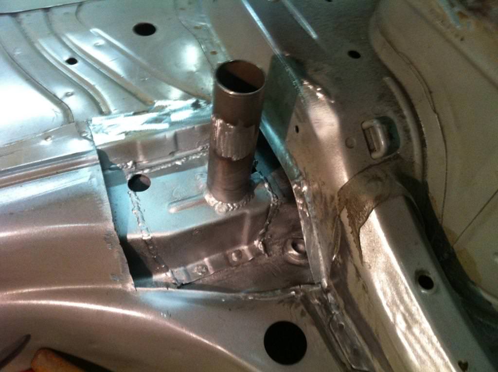

suite
post-1899-0-29403500-1422306414_thumb.jp
post-1899-0-51037500-1422306430_thumb.jp
post-1899-0-44843300-1422306446_thumb.jp
post-1899-0-47345600-1422306461_thumb.jp
post-1899-0-26225500-1422306477_thumb.jp
post-1899-0-79413000-1422306492_thumb.jp
post-1899-0-71505000-1422306509_thumb.jp
post-1899-0-30867200-1422306524_thumb.jp
post-1899-0-73550300-1422306540_thumb.jp
post-1899-0-80126900-1422306554_thumb.jp
ça avance !!

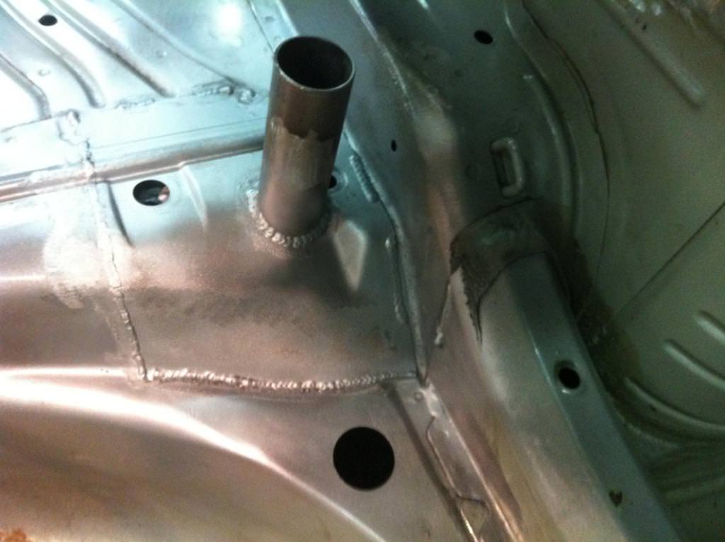

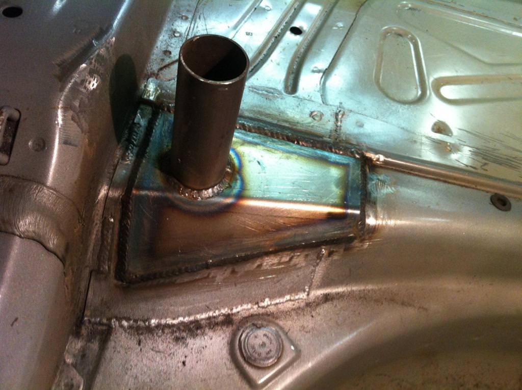

:love: c'est magnifique! c'est pas un charlot celui qui soude! c'est du fait maison ou bien c'est un kit prédécoupé? super boulot! :nickel7:
c'est un arceau cage complet motorsport
on met l'arceau complet sauf la reprise des tourelles avant.
j ai lu ton post tonio750 depuis le début et cela donne une idée de la bête qui va sortir....;) beau boulot
J ai hâte de laissé ma titine chez Marchal aussi pour lui faire un traitement :).....
bien bien  :nickel8:
put***n, Ca c'est de la "barre anti rapprochement".....
Si là ça fissure......"je mange un rat" comme dirait quelqu'un.........
Sacrée prépa "d'extré///miste" que tu fais là, chapeau.
C'est vraiment du beau boulot.....t'as prévu quoi pour le toit?
merci les mecs
marchal tu peux lui laisser les yeux fermés.
il prend son temps mais travail de qualité et durabilité surtout.
pour le toit, j'ai enlevé le toit d'origine avec l'emplacement du toit ouvrant
et du coup on remet un toit d'origine tout simplement.
carbone trop cher j'ai dépensé assez lol
et il y a quasi rien a gagner en poids apriori
donc origine peint en noir

il faut que je vous mettent la suite des photos
toute fraiche de ce matin.... :-D
oh oui ... mets nous les photos LOL
