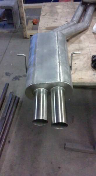

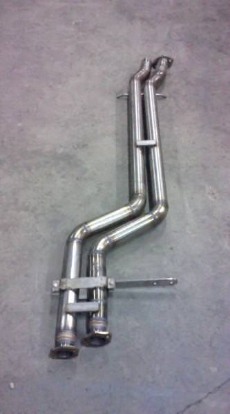

Posté(e) le 16 novembre 201411 a Auteur comment_670812 Alors ... Colis arrivé... 6 metres de tubes inox T304 en Ø63.5 ext, 1.5 mm d epais ... bon bah il faut bien commencer ... GO ... apres quelques heures ... Voila ou j en suis aujourd hui. Les tubes ne sont que pointé pour certain. je souderais definitivement au taf, avec un Tig Je posterai les photos qui vont continuer le X pipe Signaler
Posté(e) le 26 novembre 201411 a Auteur comment_672963 To be continued .... Fin ce soir normalement Signaler
Posté(e) le 26 novembre 201411 a comment_673053 Beau boulot , tu a pris des cotes sur un supersprint ou tu a fait a ta sauce ? Signaler
Posté(e) le 27 novembre 201411 a Auteur comment_673286 non j ai tout fais a ma sauce. en essayant d'optimiser, avec un maximums de mes connaissance! Fini, et posé sur la voiture sans aucun soucis. Je suis assez content du résultat! Test sur route je pense dans le week end, voir si il y a léger ressenti sur la voiture... Signaler
