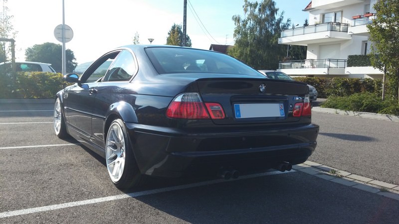

Bien nettoyée, elle claque!
Par contre je trouve que tes pneus arrières ont l'air tirées sur les jantes. C'est la jante qui est trop large ou le pneu trop étroit?
De plus tes roues sont trop à l’intérieur à mon gout, tu devrais mettre des cales....Enfin c'est mon avis! :-)
belle ///M
Belle M comme dit plus haut, mais il doit y avoir un problème d'ET pour les jantes arrières, c'est clair au vue des photos :?:
:+1: très belle !
C est vrai que ça fait tiré: c est pas du 255?
Merci :)
Pour les jantes et les pneus. Les jantes sont de chez BMW Auto Sport, ce sont des 19 hyper silver cs alloys en 8.5 ET 37 a l'avant et 9.5 ET 27 à l'arrière. Quant aux pneus ce sont à l'avant des Falken 452 en 225, et à l'arrière des Falken 452 en 255. Donc les tailles standard pour les pneus en 19. En ce qui concerne l'ET des jantes, je ne peux pas dire quel devrait être le bon ET.
En tout cas, vous avez l'oeil :wink: , il est clair qu'on a l'impression que la jante est légèrement trop large pour la taille de pneus. Pour ce qui est de faire sortir la jante, je pense que vous parlez de la jante arrière, à voir. Même si moi ca me dérange pas trop, j'ai pas très envie de prendre le risque que ca frotte dans certaines circonstances.
Effectivement ce sont les bonnes dimensions! Ce sont peut-être les Falken qui font cet effet tiré? :?:
Peut être, difficile à dire. En tout cas, il n'y a pas de problèmes de tenue de route. Je verrai bien si c'était lié aux pneus le jour où je les changerai :?:
Effectivement, l'ET 27 arrière correspond bien à celui d'origine pour ///M3 E46, et le 255 est la bonne largeur de pneu OEM. Je suis assez surpris de voir qu'une photo peut nous induire en erreur.
Chez moi aussi ça fait un peu tiré sur les jantes en 9,5 avec du 255.... Sur du 9,5, le 265 (CSL) doit être un peu mieux même si les 2 tailles sont au nominal!
J'ai peut être mal pris la photo ;)
C est bon a savoir que je suis dans la config de base pour les jantes, c'est un paramètre que j'ignorais totalement.
