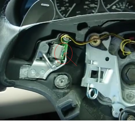

Blague à part, elles sont vraiment top ces palettes, un vrai plus.
Je confirmes pour les palettes, qu'elles sont bien plus agréable à utiliser !!
je rajoutes une petite astuce pour ceux qui veulent, comme moi éliminer le jeu avant l'actionnement "réel" du contacteur
de manière à ce que la course de la palette corresponde uniquement à la course du contacteur
et bien j'ai glissé entre la patte de la palette qui appui sur le contacteur et le contacteur un rondelle de 4 ou 5 qui vient éliminer ce jeu, ici :

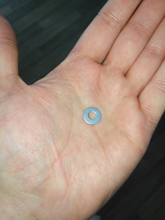

Intéressant, elles ressemblent à quoi les rondelles que tu as mis ?
A ça :
Si tu as plusieurs diamètres de rondelles et de plusieurs largeurs, suffit de faire des essais, le but est qu'elle s'emprisonne entre la patte de la palette en ce centrant au dos du contacteur qui est arrondi
Et n'en profitez pas pour me lire les lignes de la main, lol
J'en ai pas mal en stock des comme cela. J'essaierai peut être demain.
Merci pour l'astuce :nickel8:
